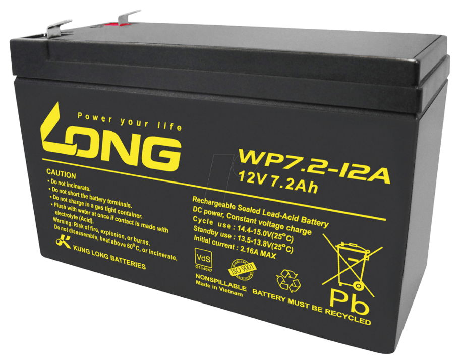

Cummins Δημοσ. 31 Μαΐου 2019 Μέλος Δημοσ. 31 Μαΐου 2019 Tελικά αγόρασα 2 Ultracell στα 31 ευρώ. Οι Csb και Υuasa εδώ θεσ/νίκη τις έχουν γύρω στα 28 ευρώ τη μία. Αλλά και στο σκρουτζ, μαζί με τα μεταφορικά και αντικαταβολή πάλι ανέβαινε η τιμή. Έτσι για την ιστορία, αυτές που είχε μέσα το apc, προχθές που έβγαλα τα αυτοκόλλητα, ήταν αυτές οι Kung Long. Πάρα πολύ καλές τελικά... 1

Cummins Δημοσ. 1 Ιουνίου 2019 Μέλος Δημοσ. 1 Ιουνίου 2019 Στις 1/6/2019 στις 10:42 ΠΜ, alexx είπε Καλησπέρα. Αυτές ταιριάζουν στο ups η θέλουν πατέντα για να μπουν; Οι διαστάσεις είναι ίδιες. Τον κονέκτορα που συνδέει τις δύο μπαταρίες τον έβγαλα από τις παλιές και τις έβαλα στις καινούριες. Ένα πλαστικό πλαίσιο είναι στην ουσία που μπαίνει ανάμεσα στις μπαταρίες και έχει τα φυσάκια που συνδέονται οι πόλοι των μπαταριών. Οι Ultracell ζυγίζουν 2,15 κιλά η μία ενώ οι παλιές ήταν 2,45 κιλά η μία. Έφαγα και άκυρο από τις ούλτρα γιατί ήταν σχεδόν άδειες. Ούτε 20% μου έδειχνε το μηχάνημα και τις άφησα και μία σχεδόν μέρα για να φορτίσουν αλλά τίποτα. Τις γύρισα πίσω και περιμένω από Δευτέρα αλλαγή, ελπίζω να είναι οκ οι επόμενες. Συμβουλή: Καλύτερα να αγοράζουμε μπαταρίες από καταστήματα ηλεκτρονικών που έχουν και service, έστω ένα πολύμετρο, για να δοκιμάζονται επί τόπου πριν την αγορά. Η πολυκαιρία τις αχρηστεύει σιγά σιγά.
