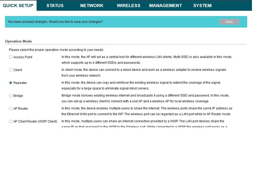

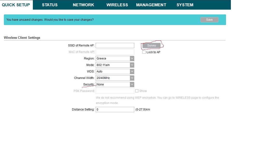

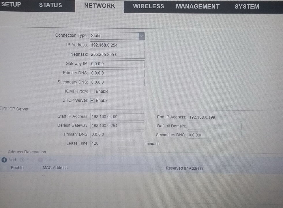

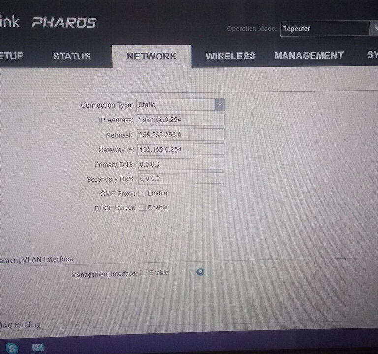

torq Δημοσ. 25 Μαΐου 2019 Δημοσ. 25 Μαΐου 2019 Όσες φορές έχω προσπαθήσει να ασχοληθώ με δίκτυα (router, AP.....) πάντα είχα πρόβλημα.Ενώ ακολουθούσα πάντα τις οδηγίες, ε σε μένα δε δούλευε. Έχουμε ένα TP-Link CPE210. Προσπαθώ να το κάνω να λειτουργήσει σαν Bridge / Repeater. Δε με νοιάζει τι, αρκεί να δουλέψει. Ενώ λοιπόν ακολουθώ τα βήματα του setup, στο τέλος το αποτέλεσμα είναι να έχει δημιουργηθεί ένα δίκτυο όπου... ή δε θα μπορεί να συνδεθεί καμία συσκευή (διότι δε παίρνει IP) ή θα συνδεθεί αλλά δε θα έχει σύνδεση στο internet. Μια φορά μόνο κατάφερα να δουλέψει με τραγικές ταχύτητες για 1 λεπτό μόνο. Υπόψιν ότι η πηγή του σήματος δεν είναι μακριά, με το tablet συνδέομαι μια χαρά, άρα δεν έχει να κάνει με ασθενές σήμα. Υποψιάζομαι το πρόβλημα είναι στις ρυθμίσεις της καρτέλας network. Δεν ξέρω τι πρέπει να επιλέξω στο connection type (static/dynamic), Gateway IP, DHCP Server Sorry για την ποιότητα των εικόνων. τα logs όταν δε συνδέεται: Spoiler network. από αυτές τις ρυθμίσεις τι πρέπει να επιλέξω; δε θυμάμαι με ποιες ρυθμίσεις συνδέθηκε για λίγο Spoiler Spoiler Spoiler το κακό είναι ότι δεν το έχω μπροστά μου το μηχάνημα να δοκιμάζω διάφορα

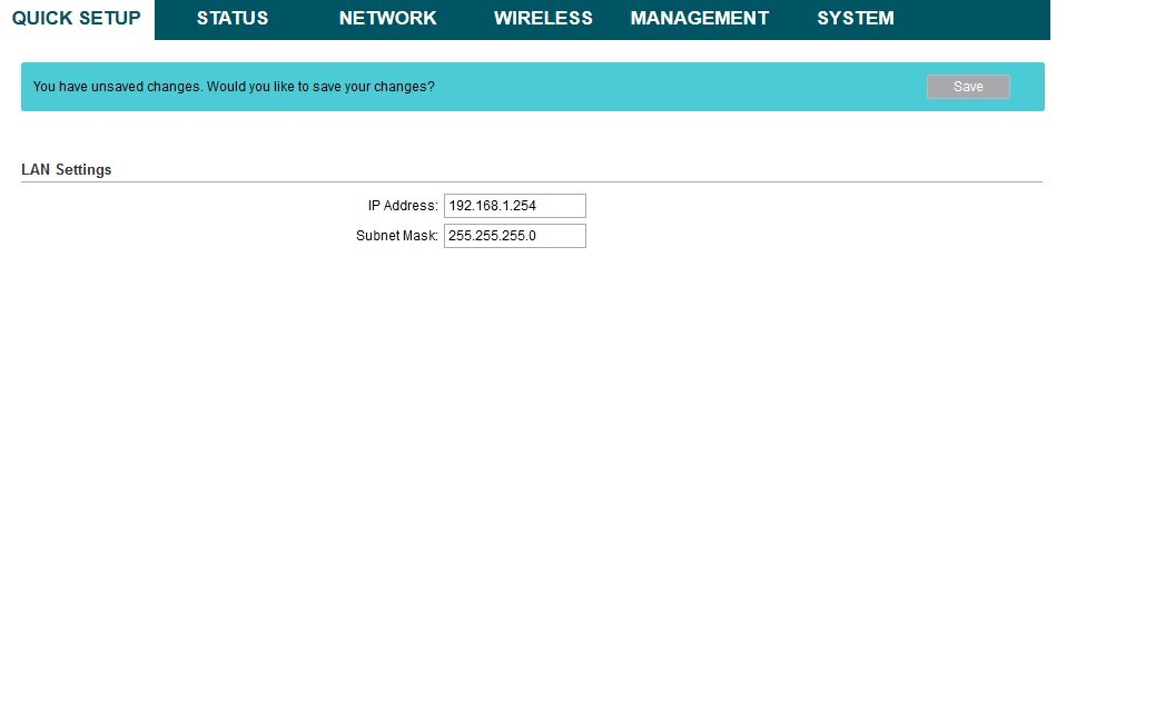

thedarks1de Δημοσ. 25 Μαΐου 2019 Δημοσ. 25 Μαΐου 2019 Κατεβασε το fing στο κινητο/ταμπλετ και κανε ενα scan. Θα σου πει ποια ειναι η IP του router σου αν και μαλλον δε τη χρειαζεσαι. Connection type βαλε dynamic. Απενεργοποιησε το Fallback IP. Απενεργοποιησε τον DHCP server. DNS ασε κενο η βαλε τη διευθυνση του router. Λογικα θα πρεπει να αλλαξει η IP του TP-Link και θα πρεπει να ξανασυνδεθεις στην καινουρια. Κανε παλι ενα scan στο fing για να βρεις τη νεα IP.

torq Δημοσ. 25 Μαΐου 2019 Μέλος Δημοσ. 25 Μαΐου 2019 2 ώρες πριν, chios είπε https://www.tp-link.com/us/support/faq/725/ το έχω και είναι από τα πιο εύκολα μηχανάκια. μάλλον, δεν ακολούθησες τον οδηγό. τον ακολούθησα τον οδηγό αλλά σίγουρα θέλει και κάτι extra που δεν αναφέρεται και δε το ξέρω. Οι γνώσεις μου δεν είναι αρκετές σε αυτόν τον τομέα. Ίσως αυτό που είπαν τα παιδιά πάνω επειδή ο router έχει άλλη IP και το tplink άλλη. επίσης σε μένα, χωρίς να πειράξω τίποτα έχει σαν IP του tplink 192.168.0.254, ενώ στις εικόνες σου βλέπω 192.168.1.254. Αυτό προφανώς αλλάζει χειροκίνητα. Το tplink συνδέεται σε ένα router της cyta (νομίζω έχει IP 192.168.1.1, δεν είμαι σίγουρος, θα το κοιτάξω), οπότε ανάλογα σε τι router συνδέεται πρέπει να αλλάξω και την IP του tplink. αν αργότερα πάρω σήμα από ένα ZTE με IP 192.168.2.1 θα πρέπει να αλλάξω το tplink σε πχ 192.168.2.100 εντάξει παιδιά θα κάνω τις δοκιμές το απόγευμα και θα ενημερώσω
chios Δημοσ. 25 Μαΐου 2019 Δημοσ. 25 Μαΐου 2019 (επεξεργασμένο) εσύ βάζεις την ip στο tplink ανάλογα με το ρουτερ που συνδέετε. αν ακολουθούσες τον οδηγό θα διάβασες αυτό. The default IP Address of CPE is 192.168.0.254,we can change it to other IP addresses to fit in the main router’s network. For example, if the main modem/router’s IP Address is 192.168.1.1,we can set up the CPE510 as 192.168.1.* (*=2~254),Subnet Mask 255.255.255.0 . Επεξ/σία 25 Μαΐου 2019 από chios
torq Δημοσ. 25 Μαΐου 2019 Μέλος Δημοσ. 25 Μαΐου 2019 7 λεπτά πριν, chios είπε εσύ βάζεις την ip στο tplink ανάλογα με το ρουτερ που συνδέετε. αν ακολουθούσες τον οδηγό θα διάβασες αυτό. The default IP Address of CPE is 192.168.0.254,we can change it to other IP addresses to fit in the main router’s network. For example, if the main modem/router’s IP Address is 192.168.1.1,we can set up the CPE510 as 192.168.1.* (*=2~254),Subnet Mask 255.255.255.0 . δεν ήξερα ότι είναι απαραίτητο για να λειτουργήσει σωστά
