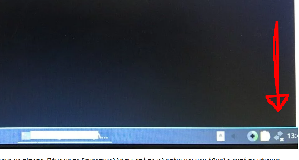

Τελικά βρήκα ένα καλώδιο έθερνετ και έκανα το αυτόματο update που ειπώθηκε χτες.
Ακόμα όμως δεν κατάλαβα πως θα συνδεθώ στο wifi, δεν βλέπω καμία εφαρμογή να έχει εμφανιστεί και έχω αρχίσει να κουράζομαι. Άμα είναι να θέλει 5 μέρες τραμπλσούτινγκ για κάθε πράγμα που κάνεις τότε δεν λέει να παιδεύομαι με το Λίνουξ. Εγώ θέλω απλά να κάνω την δουλειά μου και όχι να γίνω εξπέρ στο λειτουργικό. Μάλλον ήταν λάθος επιλογή τελικά

πηγαινε στην Διαχειρηση Συστηματος » Διαχειριστης Οδηγων και δες αν βρει driver για το συστημα σου.
Στο πανελ κατω δεξια, αριστερα απ το Ρολοι εχει ενα εικονιδιο που δειχνει τις Συνδεσεις Δικτυου.
Αριστερο κλικ και δες αν βλεπεις Ασυρματο Δικτυο.Τσεκαρισμα και θα δεις το φως.
