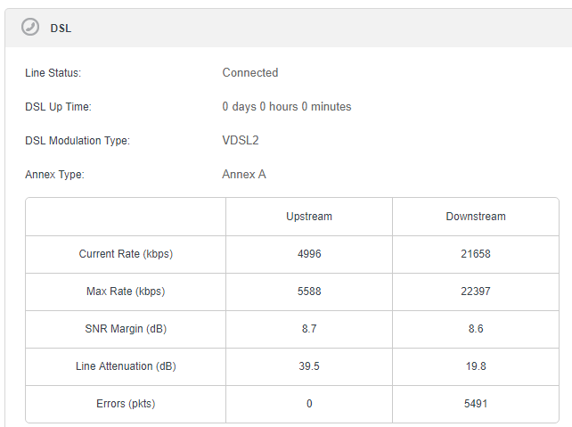

Καλησπέρα , σήμερα άλλαξα το modem που δίνει η forthnet(Technicolor TG589 v3) με το TP-LINK Archer V400 ,επειδή μου είπε ο τεχνικός, ότι ο λόγος που δεν πιάνω το maximum της σύνδεσης μου (~40MBPS) είναι ότι το modem είναι παλιό.Το θέμα που δημιουργήθηκε είναι ότι από εκεί που συγχρόνιζε στα ~26mbps τώρα συγχρονίζει στα ~22mbps.Έχω κάνει το firmware update αλλά και πάλι τίποτα.Κάποια ιδέα?
αυτο που σου ειπε ο τεχνικος δεν στεκει.θα ηταν σωστο αν το παλιο δεν ειχε vectoring. εσυ μαλλον εισαι μακρια και παιρνεις απο αστικο κεντρο?σε κατανεμητη ή χωνευτή εχει γινει μετρηση?για να παρεις τα μεγιστα της γραμμης θες σωστη καλωδιωση χωρις bridge taps

Οπότε κλαίω τα 75 μου ευρώ?😂
σε θεμα ταχυτητας τα κλαις.σε θεμα δυνατοτητων θα το ευχαριστηθεις αφου ειναι και 5ghz κτλ.
