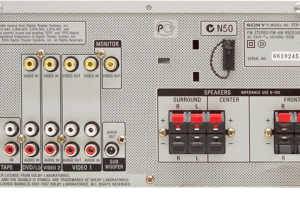

cabdik Δημοσ. 24 Μαΐου 2019 Δημοσ. 24 Μαΐου 2019 (επεξεργασμένο) Στις 23/5/2019 στις 10:25 ΠΜ, Petros1313 είπε Καλησπέρα εχω έναν ενισχυτή home cinema 5.1 100watt ανα κανάλι και θέλω μεγαλύτερο ηχείο ΠΧ 1000watt ανά ηχείο και θέλω να εχω 5.1 ήχο μπορώ να βάλω αυτοενισχυομενα ηχεια? Απο την έξοδο του ενισχυτή του home cinema 5.1 απο τα κλασικά 2 καλώδια σε rca για να πανε στα αυτοενισχυομενα ? φιλε ...πρωτα πρωτα κατσε και διαβασε 5 πραματα περι ηχου. 1000W (για πραγματικα εννοω, οχι τα μαιμου W που γραφουν) σε σπιτι, δεν θα μεινει λαμπογυαλο, για λαμπογυαλο....!!! τα καναλια, οπως σωστα γραφουν πιο πανω, συνηθως ειναι 40-50W, σε πολυκαναλο ηχο. σε στερεο μπορει να πανε και 100+...! αναλογα τον ενισχυτη, παντα. εγω μιλαω για τους φθηνους, των 200-300€...!! αν βαλεις ενισχυτη, θα βαλεις παθητικα ηχεια για να τα οδηγει ο ενισχυτης. ΔΕΝ βαζεις αυτοενισχυομενα σε ενισχυτη..!!! τα αυτοενισχυομενα πανε κατευθειαν στην πηγη, καθως εχουν ενσωματωμενο ενισχυτη. και αφου θες πολυκαναλο ηχο, θα στησεις ΠΑΘΗΤΙΚΑ ΗΧΕΙΑ με πολυκαναλο ενισχυτη. τα αυτοενισχυομενα τα χρησιμοποιουν συνηθως σε στερεοφωνικες καταστασεις. ο Ενισχυτης σου -αν βλεπω σωστα ειναι ο SONY STR-K740p. οποιος απ' οτι λενε τα τεχνικα του χαρακτηριστικα δινει 80W/καναλι στα 8Ω. αρα ειναι μια χαρα για σπιτι....!!! ο MARANTZ που σου προτεινε ο φιλος πιο πανω δινει 100W/καναλι στα ιδια Ω. αλλα εχει και 900€...!! Εσυ τι ηχεια εχεις τωρα? αν θες σετ 5,1 ηχειων, καλο ειναι να πας σε κανα μαγαζι (αν εισαι αθηνα) να ακουσεις 2-3 μοντελα. επισης δεν ξερουμε τον χωρο που θες να τα βαλεις. ποσο μεγαλος ειναι και τι διαρυθμιση εχει. ολα αυτα παιζουν ρολο αν θες να εχεις σωστο ηχο. Επεξ/σία 24 Μαΐου 2019 από cabdik
