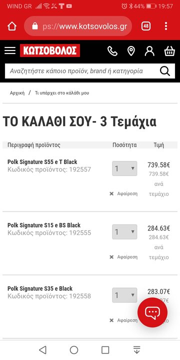

thanos.m Δημοσ. 23 Μαΐου 2019 Μέλος Δημοσ. 23 Μαΐου 2019 Το κατάστημα για το οποίο λέτε ασχολείται κυρίως με δικαναλο hi end setup..το πιο φθηνό σετ για τον χορό μου ξεπερνάει τα 2000 (πχ triangle elara) Χθες το βράδυ Γκουγκλαροντας βρήκα στο σάιτ του κωτσοβολου τα polk..κάνοντας παζάρι μου βγάζει αυτές τις τιμές..
mitspetr Δημοσ. 23 Μαΐου 2019 Δημοσ. 23 Μαΐου 2019 Εγω στη θέση σου θα έκανα το εξής. Θα κοίταζα να κερδίσω both ways. Δηλαδή με το screenshot αυτό, σε αυτές τις τιμές το σετ, σε κατάστημα της Αθήνας όπου μπορείς να τα ακούσεις. Και αν σου κάνουν την ίδια τιμή - για το σετ αυτό ξαναλέω καθώς βλέπω να είσαι για το άλλο κεντρικό της σειράς - το παίρνεις από το κατάστημα. Και έτσι κερδίζεις και την ίδια τιμή και το support του καταστήματος που θα ξέρει να σε καθοδηγήσει σχετικά με τα ηχεία και τον ενισχυτή σου και το sub σου.
thanos.m Δημοσ. 23 Μαΐου 2019 Μέλος Δημοσ. 23 Μαΐου 2019 6 ώρες πριν, mitspetr είπε Εγω στη θέση σου θα έκανα το εξής. Θα κοίταζα να κερδίσω both ways. Δηλαδή με το screenshot αυτό, σε αυτές τις τιμές το σετ, σε κατάστημα της Αθήνας όπου μπορείς να τα ακούσεις. Και αν σου κάνουν την ίδια τιμή - για το σετ αυτό ξαναλέω καθώς βλέπω να είσαι για το άλλο κεντρικό της σειράς - το παίρνεις από το κατάστημα. Και έτσι κερδίζεις και την ίδια τιμή και το support του καταστήματος που θα ξέρει να σε καθοδηγήσει σχετικά με τα ηχεία και τον ενισχυτή σου και το sub σου. Οι τιμές είναι για ζεύγος..και εγώ αυτής της γνώμης είμαι,να τα πάρω από κατάστημα που παρέχει υποστήριξη και όχι σε αυτούς που πουλάνε ψυγεία και πλυντήρια...Αλλά όχι και να τα πληρώσω 300€ επιπλέον..τεσπα παράγγειλα τα s15 για σαραουντ,γιατί μου έχει καεί το Jamo..Θα τα δοκιμάσω πρώτα σε μουσική και μετά θα τα βάλω πίσω..Αν δεν μείνω ευχαριστημένος ή αλλάξω γνώμη και πάω σε άλλο σετ, θα το βάλω σε άλλο χώρο για μουσική μόνο ή θα το πουλήσω. Ευχαριστώ πολύ για την βοήθεια!!
mitspetr Δημοσ. 23 Μαΐου 2019 Δημοσ. 23 Μαΐου 2019 Δεν νομίζω ότι είναι οι τιμές αυτές πάντως από εκεί που είπες. Για τσεκάρισε καλύτερα... . Άσε που δεν έχει ούτε ετοιμοπαράδοτα.
