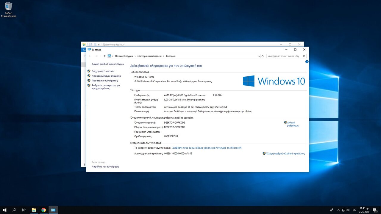

Demonism29 Δημοσ. 21 Μαΐου 2019 Δημοσ. 21 Μαΐου 2019 Καλήσπερα!έχω ενα θέμα με την Ram στον υπολογιστή μου και θα ήθελα βοήθεια μήπως ξέρει κάποιος πώς να το λύσω...ενώ στον υπολογιστή έχω 8giga Ram μου λέει οτι 3.96 είναι διαθέσιμο για χρήση...έχω λειτουργικό 64bit και έκανα και το maximum ram απο το msconfig και έκανα και στις ρυθμίσεις για προχωρήμενους το ξετικάρισμα της εικονικής μνήμης και δεν άλλαξε κάτι...motherboard εχω μια Gigabyte 970A DS3P,cpu FX 8300 και ram 8gb 2x4 σε dual channel kingston hyper X fury beast 1600...ξέρει κανένας πώς μπορώ να το διορθώσω?ευχαριστώ!
Επισκέπτης Δημοσ. 21 Μαΐου 2019 Δημοσ. 21 Μαΐου 2019 από τη στιγμή που σου εμφανίζει όλη τη μνήμη αλλά σε χρήση μόνο τη μισή αρχικά δοκίμασε να βάλεις τα stick ένα ένα μήπως και υπάρχει κάποιο σφάλμα εκεί. το dual channel συνήθως είναι στα slot 2 και 4. δες το manual της μητρικής γιαυτό. αν πάλι σου κάνει το ίδιο δοκίμασε καθαρή εγκατάσταση Windows και αν παραμείνει τότε είναι πολύ πιθανό σφάλμα με τον controller της μνήμης. εκεί πας για άλλη μητρική. το έχω συναντήσει περισσότερες φορές από όσες θα έπρεπε σε 970 και 990fx.

Demonism29 Δημοσ. 6 Ιουνίου 2019 Μέλος Δημοσ. 6 Ιουνίου 2019 Καλησπέρα κόσμε και λίγο ηρεμία!έλειπα για αρκετό καιρό και δεν είχα μπει στο forum...μετά απο πολύ ψάξιμο και σε άλλα φορουμ βρήκα ότι στην συγκεκριμένη μητρική δεν κάνει dual channel αν το βάλεις στις θεσεις με το ιδιο χρώμα!θέλει τις 2 πρώτες θέσεις που είναι πιο κοντά στον επεξεργαστή!
