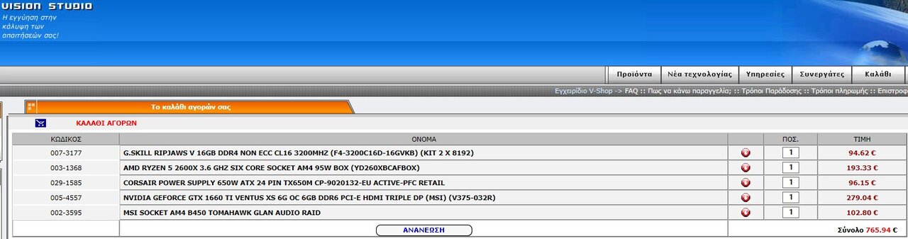

jeandoumpier Δημοσ. 21 Μαΐου 2019 Δημοσ. 21 Μαΐου 2019 Καλησπέρα. Επιλέγοντας ποιοτικά κομμάτια, μιας και το budget το επιτρέπει - και πάλι όμως, απ' την στιγμή που ήδη έχεις δίσκους κτλ ούτε το 800άρι δεν έφθασε το συνολικό κόστος.
TRILOBYTER Δημοσ. 21 Μαΐου 2019 Μέλος Δημοσ. 21 Μαΐου 2019 16 λεπτά πριν, jeandoumpier είπε Καλησπέρα. Επιλέγοντας ποιοτικά κομμάτια, μιας και το budget το επιτρέπει - και πάλι όμως, απ' την στιγμή που ήδη έχεις δίσκους κτλ ούτε το 800άρι δεν έφθασε το συνολικό κόστος. Ευχαριστω για υην απαντηση, να πω εδω οτι το 750D δεν εχει αγοραστει ακομα αρα μεσα στα 900 ευρω υπολογιζουμε και το κουτι. Η συνθεση σου στα 765 ειναι μαζι με το κουτι περιπου στο ποσο που θελουμε. Να πω μονο οτι προσωπικα θεωρω για τη χρηση που θα κανει πολλα τα 900 ευρω.. Πιστευετε αξιζει να κατεβουμε σε πιο φθηνη συνθεση;
jeandoumpier Δημοσ. 21 Μαΐου 2019 Δημοσ. 21 Μαΐου 2019 Μόλις τώρα, TRILOBYTER είπε Ευχαριστω για υην απαντηση, να πω εδω οτι το 750D δεν εχει αγοραστει ακομα αρα μεσα στα 900 ευρω υπολογιζουμε και το κουτι. Η συνθεση σου στα 765 ειναι μαζι με το κουτι περιπου στο ποσο που θελουμε. Να πω μονο οτι προσωπικα θεωρω για τη χρηση που θα κανει πολλα τα 900 ευρω.. Πιστευετε αξιζει να κατεβουμε σε πιο φθηνη συνθεση; Ναι, και εγώ τα θεωρώ πολλά. Όμως, η παραπάνω σύνθεση είναι αρκετά futureproof και εκτός αυτού με ''μπερδεύει'' και αυτό το total war που βλέπω στα benchs ότι μάλλον δεν είναι και τόσο ελαφρύ όσο νομίζαμε... 😋 https://www.youtube.com/watch?v=Wk8HFidE6uU Αν είναι πάντως να εξαντλήσει τα 900 πάει στα παραπάνω ασυζητητί, για να πάρει το καλύτερο δυνατόν σε σχέση με αυτά που θα πληρώσει.

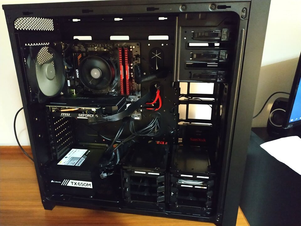

TRILOBYTER Δημοσ. 26 Ιουνίου 2019 Μέλος Δημοσ. 26 Ιουνίου 2019 Παιδια ευχαριστω για τη βοηθεια, το παιδι πηρε τελικα περιπου αυτο που ειπαμε αλλα απο πλαισιο που δεν ειχε πολλα εξαρτηματα και μαρκες.. Του βγηκε 1000 και κατι ψιλα..
leros2004 Δημοσ. 26 Ιουνίου 2019 Δημοσ. 26 Ιουνίου 2019 50 λεπτά πριν, TRILOBYTER είπε Παιδια ευχαριστω για τη βοηθεια, το παιδι πηρε τελικα περιπου αυτο που ειπαμε αλλα απο πλαισιο που δεν ειχε πολλα εξαρτηματα και μαρκες.. Του βγηκε 1000 και κατι ψιλα.. 1000αρικο με μητρική σαμιαμίδι με 2 dim slots ? Αν και τα υπόλοιπα κομμάτια είναι παρόμοιου βεληνεκούς by plaisio, τι να πω.. με γεια και με τις υγείες μας.. 2
