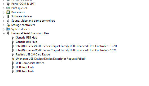

vounisios Δημοσ. 21 Μαΐου 2019 Δημοσ. 21 Μαΐου 2019 Καλησπερα. Βλεπω στην εικονα που εβαλα, στο τεταρτο[4ο] απο το τελος να γραφει-->Unknown USB Device κλπ....σημαινει κατι αυτο ? καποια ενεργεια απο μενα ? την συμβουλη σας θα ηθελα.ευχαριστω.
dtomgr Δημοσ. 21 Μαΐου 2019 Δημοσ. 21 Μαΐου 2019 Δεξί κλικ πάνω του , properties . Τρίτη καρτέλα Details και απο την λίστα Hardware Id's. Αν τα googlareis από το id τα VID και PID θα δεις τι είδους συσκευή είναι ......και ίσως σου βγάλει και drivers ..... πχ. (USB\VID_045E&PID_0761&REV_0100)
vounisios Δημοσ. 21 Μαΐου 2019 Μέλος Δημοσ. 21 Μαΐου 2019 Κατ αρχας σε ευχαριστω....ψαχνοντας ομως στο ιντερνετ, βρηκα και κατι αλλο, το οποιο & το εκανα....Εκανα δεξι κλικ πανω του & delete....και το εδιωξα...εκανα επανεκκινηση τον υπολογιστη & δεν ειδα κατι περιεργο. δεν πιστευω να εχω στη συνεχεια καποιο προβλημα.
spectaculator Δημοσ. 21 Μαΐου 2019 Δημοσ. 21 Μαΐου 2019 18 λεπτά πριν, vounisios είπε Κατ αρχας σε ευχαριστω....ψαχνοντας ομως στο ιντερνετ, βρηκα και κατι αλλο, το οποιο & το εκανα....Εκανα δεξι κλικ πανω του & delete....και το εδιωξα...εκανα επανεκκινηση τον υπολογιστη & δεν ειδα κατι περιεργο. δεν πιστευω να εχω στη συνεχεια καποιο προβλημα. Πολλές φορές το Fast Startup προξενεί κάτι τέτοια (windows 10). Αν σου δημιουργεί τίποτα προβλήματα απενεργοποίησέ το,
