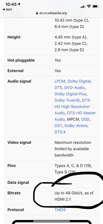

alprio Δημοσ. 25 Μαΐου 2019 Δημοσ. 25 Μαΐου 2019 7 ώρες πριν, rus είπε Βασικα το ερωτημα μου ειχε να κανει με το προσδιορισμο ενός καλωδίου που ηδη υπαρχει. Aρα κοιταμε την εξοδο, η εισοδος δε μας ενδιαφερει? Να βαλω δηλ. καλωδιο με σουπερ ντουπερ αναλυση για τηλεοραση 1366x768? Όταν λες "τι εκδοση εξοδο σε hdmi δινει" εννοεις τι αναλυση βγαζει? Υπαρχουν και hdmi καλωδια μη πιστοποιημένα? Αν δεν γράφει το καλώδιο τι καλώδιο είναι μόνο με δοκιμή. Τα περισσοτερα είναι μη πιστοποιημένα. Αυτά που είναι,έχουν αυτοκόλλητο στην πάνω γωνία και το λένε φυσικά. Κοιτάς είσοδο έξοδο των 2 συσκευών. Ειτε 1.4 θα είναι ειτε 2.0. Επειδή οι τιμές είναι χώμα παίρνεις 2.0 έκδοση που εχει και προς τα πίσω συμβατότητα και τελειώνεις. Το 2.1 τώρα ξεκινάει σιγά σιγά στην αγορά.

alprio Δημοσ. 25 Μαΐου 2019 Δημοσ. 25 Μαΐου 2019 Είναι το wiki σαχλαμάρες το ελληνικό και το αμερικανικό. Αντε αγόρι μου στην σπηλιά σου. Έχω απαντήσει από την αρχή των post. Δεν θα ασχοληθώ άλλο με εσένα. Του πρότεινα certified καλώδια και του λέγατε για Σκρουτζ καλώδια. Καταλαβε το, έχουν κάνει αντιστοίχιση τις εκδόσεις με τις ταχύτητες. δεν γίνεται να πάει ο άλλος σε μαγαζί και μα λέει θέλω ultra speed καλώδιο. Η high speed με Ethernet. Λέει ένα 2.1 -48Gpbs και του δίνει το ανάλογο. Τώρα αν δεν πλήρει υην ταχύτητα και είναι μάπα το καλώδιο άλλο καπέλο αυτό. Σου απάντησα με εικόνες , λινκ από επίσημα πράγματα και λες τα δικά σου. Οποτε πάρε και κατάλαβε όπως και όλοι ποιος είναι ο άσχετος. Καλή συνέχεια. 1
