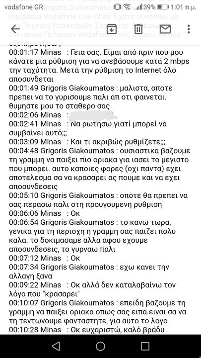

Drifter minas Δημοσ. 20 Μαΐου 2019 Δημοσ. 20 Μαΐου 2019 Λοιπον. εστειλα μνμ στη vodafone μπας κα κανουμε κατι για να ανεβασουμε τα mbps και μου εκαναν μια ρυθμιση για μεγαλυτερη ταχητητα. πραγματι μετα την ρυθμιση πηρα 2 παραπανω mbps. αλλα μεσα σε 1 ωρα ειχα δυο αποσυνδεσεις οποτε τους ειπα να με βαλουν στις προηγουμενες ρυθμισεις. Με βαλαν και ξαναεφτιαξε η συνδεση. μετα τους ρωτησα γιατι ειχα αποσυνδεσεις και τι ακριβως ρυθμιζουν. μου απαντησε αυτος ''πως κανουν την συνδεση να φτανει στα ορια τς γραμμης και αυτο κανει την γραμμη να κρασσαρει και οτι την τεντωνουμε κατακαποιο τροπο''. Εμενα δεν μου φανηκαν σωα αυτα που ειπε. εσεις τι εχετε να πειτε;;;
Drifter minas Δημοσ. 20 Μαΐου 2019 Μέλος Δημοσ. 20 Μαΐου 2019 17 λεπτά πριν, Drifter minas είπε Λοιπον. εστειλα μνμ στη vodafone μπας κα κανουμε κατι για να ανεβασουμε τα mbps και μου εκαναν μια ρυθμιση για μεγαλυτερη ταχητητα. πραγματι μετα την ρυθμιση πηρα 2 παραπανω mbps. αλλα μεσα σε 1 ωρα ειχα δυο αποσυνδεσεις οποτε τους ειπα να με βαλουν στις προηγουμενες ρυθμισεις. Με βαλαν και ξαναεφτιαξε η συνδεση. μετα τους ρωτησα γιατι ειχα αποσυνδεσεις και τι ακριβως ρυθμιζουν. μου απαντησε αυτος ''πως κανουν την συνδεση να φτανει στα ορια τς γραμμης και αυτο κανει την γραμμη να κρασσαρει και οτι την τεντωνουμε κατακαποιο τροπο''. Εμενα δεν μου φανηκαν σωα αυτα που ειπε. εσεις τι εχετε να πειτε;;;
Drifter minas Δημοσ. 20 Μαΐου 2019 Μέλος Δημοσ. 20 Μαΐου 2019 1 λεπτό πριν, divo είπε Συνηθως η voda παιζει με το snr οποτε ανεβαινει και η ταχυτητα. Ειναι ομως πιο ευαισθητη η γραμμη σε λαθη. Αποτελεσμα, ανεβαινουν τα λαθη και το ρουτερ κανει επανεκινησεις για να τα διορθωσει. Ωραία. Εγώ τι θα μπορούσα να κάνω για καλύτερη ταχύτητα;;;
