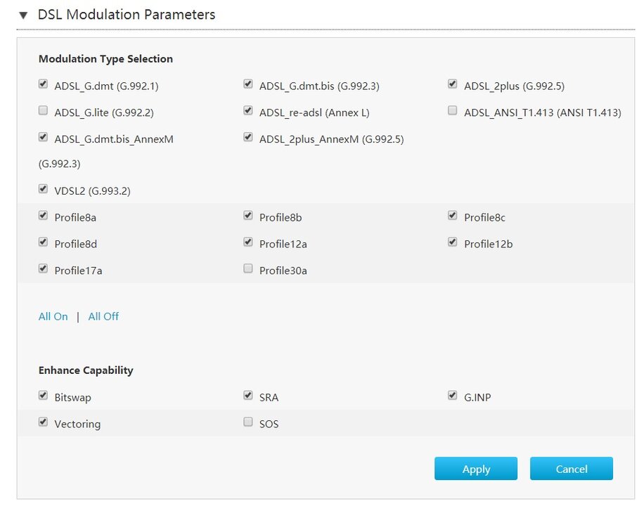

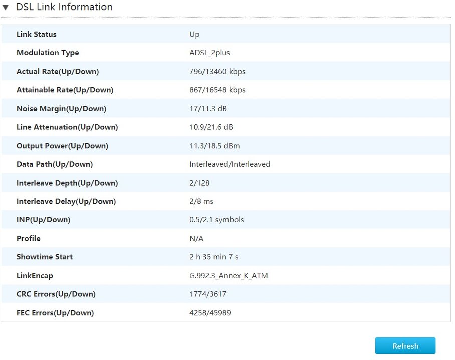

pavloa Δημοσ. 2 Ιουνίου 2019 Μέλος Δημοσ. 2 Ιουνίου 2019 (επεξεργασμένο) Πριν λίγο έκανε αποσύνδεση. Ξανα πήρα τηλ. Μου είπε οτι θα το ψάξουν άυριο και αν είναι θα το δηλώσουν βλάβη στον οτε. Επίσης με έχουν βάλει σε αυτά τα προφίλ. Έτσι πρέπει να είναι? Επεξ/σία 2 Ιουνίου 2019 από pavloa
panos0100 Δημοσ. 3 Ιουνίου 2019 Δημοσ. 3 Ιουνίου 2019 Τωρα ποσο πιανεις; βλεπω μεχρι 14mb εχεις τελικη;

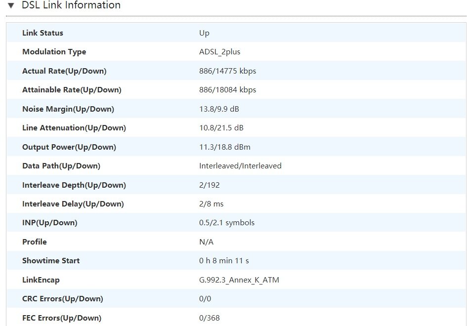

pavloa Δημοσ. 3 Ιουνίου 2019 Μέλος Δημοσ. 3 Ιουνίου 2019 13 λεπτά πριν, panos0100 είπε Τωρα ποσο πιανεις; βλεπω μεχρι 14mb εχεις τελικη; 14870mbs έχω τώρα και το μέγιστο 18mbs. Το βάλανε πάλι σε 24 παρακολούθηση και αύριο να με ξανα πάρουν τηλ. Αύριο θα αλλάξω και το καλώδιο του σπιτιού επειδή είναι 40 χρονών, μπας και δω καμιά βελτίωση (που δεν το πιστεύω απλά έτσι για να μου φύγει απο το μυαλό).

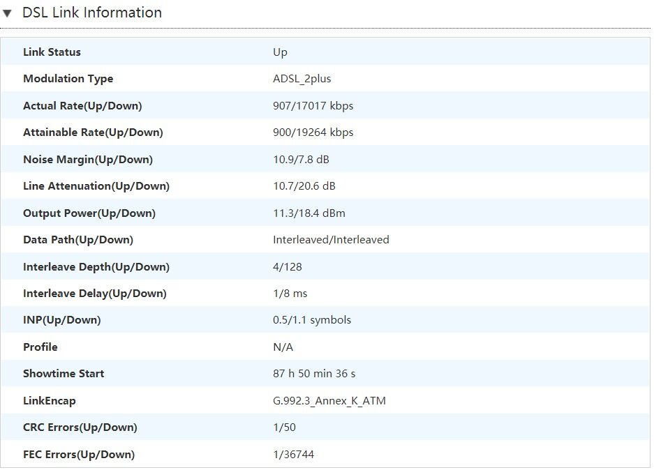

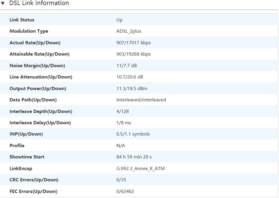

pavloa Δημοσ. 14 Ιουνίου 2019 Μέλος Δημοσ. 14 Ιουνίου 2019 (επεξεργασμένο) Στις 3/6/2019 στις 9:59 ΜΜ, panos0100 είπε Τι να πω μακάρι να είναι εκεί το πρόβλημα και να τελειώσεις, αλλά η ιστορία έδειξε από δικά μου πρόσωπα ότι δυστυχώς δεν ήτανε εκεί, ιδικά σε έναν φίλο μου έσκαψε ολόκληρη μπουλντόζα τον δρόμο κάτω στην μονοκατοικία για να βρουν αν είχε κομενο καλώδιο (forthnet) Λοιπόν πριν μερικές μέρες άλλαξα το εσωτερικό καλώδιο σε FTP CAT5E. Τους πήρα τηλ και μου ξεκλείδωσαν την ταχύτητα. Το τώρα Και το πριν Επεξ/σία 14 Ιουνίου 2019 από pavloa 1
panos0100 Δημοσ. 14 Ιουνίου 2019 Δημοσ. 14 Ιουνίου 2019 Παρα πολυ ωραια ανεβηκες και σε ταχυτητα μια χαρα, αρα λυθηκε το προβλημα, βλέπω όμως οτι ακόμα μαζεύει αρκετά σφάλματα
pavloa Δημοσ. 14 Ιουνίου 2019 Μέλος Δημοσ. 14 Ιουνίου 2019 12 λεπτά πριν, panos0100 είπε Παρα πολυ ωραια ανεβηκες και σε ταχυτητα μια χαρα, αρα λυθηκε το προβλημα, βλέπω όμως οτι ακόμα μαζεύει αρκετά σφάλματα Ναι πάλι καλά. Με τα σφάλματα δεν ξέρω τι παίζει.. Ανεβοκατεβαίνουν. Πριν είχε 62462 και τώρα έχει 36744
panos0100 Δημοσ. 14 Ιουνίου 2019 Δημοσ. 14 Ιουνίου 2019 (επεξεργασμένο) μειωθηκαν αρκετα αλλα παλι ειναι μπολικα επισης απο τεχνικους που εβλεπαν την συνδεση την δικια μου οταν χαλουσε στην cyta ο θορυβος της γραμμης ειναι μεγαλος στα 20,6DB δυστηχως δεν μπωρεις κατι αλλο να κανεις, τους ενημερωσες; βασικα αστο να δεις πως θα παει και αμα αρχισουν οι αποσυνδεσεις τους παιρνεις και τους λες Επεξ/σία 14 Ιουνίου 2019 από panos0100
