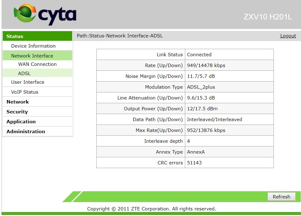

pavloa Δημοσ. 19 Μαΐου 2019 Δημοσ. 19 Μαΐου 2019 (επεξεργασμένο) Καλησπέρα. Απο το 2009 έχω σύνδεση cyta, έπιανα 16mbps. Εδώ και 4-5 μέρες άρχισαν οι αποσυνδέσεις, μερικές φορές κλείδωνε στα 6mbps. Μίλησα με το τεχνικό τμήμα της vodafone μου είπε να κάνω 2-3 δοκιμές αλλά οι αποσυνδέσεις συνεχίζονταν. Χθες με πήραν τηλ και μου είπαν οτι θα παρακολουθούν την γραμμή για 24 ώρες και θα με ξαναπάρουν. Είδα οτι με είχαν στα 13-14mbps απο 16 που έπιανα. Σήμερα με πήραν τηλ και μου είπαν οτι το πρόβλημα λύθηκε. Τους λεω ναι πράγματι δεν είχα καμιά αποσύνδεση απο χθες αλλά η ταχύτητα έπεσε στα 13-14 απο 16 που είχα. Μου ΄λέει οτι την έριξε για να σταθεροποιηθεί η γραμμή ώστε να μην έχω αποσυνδέσεις. Του λέω τόσα χρόνια στην cyta 16 έπιανα και δεν είχα αποσυνδέσεις άντε 1 στους 2 μήνες. Και άρχισε να μου λεει οτι τώρα είναι μέσο οπτικών ινών και οτι οι ίνες έχουν άλλη αντίσταση και οτι επηρεάζεται ο χαλκός και τέτοια.. Άρχισε να μου λέει κατι άλλες δικαιολογίες, του λέω στείλτε τεχνικό να ελέγξει την γραμμή και μου λέει μα και να έρθει δεν θα μπορεί να κάνει τίποτα. και του λέω αν δεν μπορέσει να κάνει κάτι θα πάω σε άλλη εταιρεία, 2019 έχουμε αντί να αυξάνονται οι ταχύτητες εμείς τις μειώνουμε, κατεβάστε το και στα 10mbps αν ειναι. Τα παίρνω και εγώ και αρχίζω να χώνω. Τελικά αύριο θα έρθει τεχνικός να ελέγξει την γραμμή. Ξέρετε τι μπορεί να παίζει? Και να έρθει αύριο ο τεχνικός και μου πει τα ίδια τι να κάνω? Η ταχύτητα που είχα στην αρχή Επεξ/σία 19 Μαΐου 2019 από pavloa

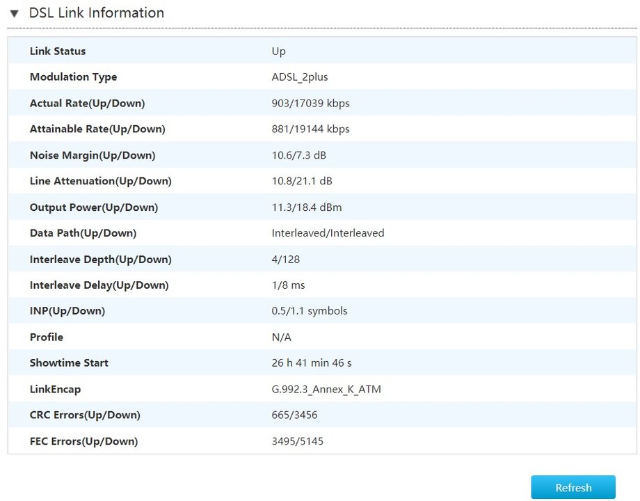

panos0100 Δημοσ. 28 Μαΐου 2019 Δημοσ. 28 Μαΐου 2019 Δεν ξέρω άμα κάνω λάθος τωρα αλλα βλεπω πολλα σφαλματα σε crc errors και fec errors μπορεί πάλι να αρχίσει τις αποσυνδέσεις
pavloa Δημοσ. 28 Μαΐου 2019 Μέλος Δημοσ. 28 Μαΐου 2019 (επεξεργασμένο) 2 ώρες πριν, panos0100 είπε Δεν ξέρω άμα κάνω λάθος τωρα αλλα βλεπω πολλα σφαλματα σε crc errors και fec errors μπορεί πάλι να αρχίσει τις αποσυνδέσεις Άρχησαν χθες. Και μου ρίξανε την ταχύτητα στα 15 mbps. Μου είπαν οτι Θα το παρακολουθήσουμε για λίγες μέρες και αν συνεχιστοούν θα το δηλώσουν βλαβη στον ΟΤΕ. Επεξ/σία 28 Μαΐου 2019 από pavloa

pavloa Δημοσ. 29 Μαΐου 2019 Μέλος Δημοσ. 29 Μαΐου 2019 1 ώρα πριν, divo είπε Ειναι φυσικό να εχεις αποσυνδεσεις. Εχεις λαθη στη γραμμη. και CRC και Fec. τα οποια τα διορθωνει το ρουτερ κανοντας αποσυνδεση. δεν ειναι πολλα σαν λαθη αλλα για 26 ωρες λειτουργιας μπορει για το συγκεκριμενο ρουτερ να ειναι. Τα CRC ειναι συνηθως λαθη γραμμης και τα FEC εσωτερικου δυκτιου του σπιτιου. Εγω θα σου ελεγα να τους πεις να το δωσουν βλαβη στον οτε για ελεγχο. Δεν το δινουν για να μην πληρωσουν προφανως Αυτο που σου ειπαν για αλληλοεπιδρασεις με το vdsl ισχύει, αλλα οχι για διακοπες αλλα για χαμηλότερες ταχύτητες. Σήμερα και χθες είχα απο μια αποσύνδεση. Τους πήρα τηλ και μου είπαν οτι για μια αποσύνδεση την ημέρα δεν μπορούν να κάνουν κάτι. Και απο οτι βλέπουν έχει βελτιωθεί η σύνδεση με τις ρυθμίσεις που έχουν κάνει. Θα το παρακολουθήσω για μια βδομάδα και αν δω οτι συνεχίζεται θα τους πάρω τηλ και θα τους πω να το δηλώσουν βλάβη στον ΟΤΕ και αν δεν το κάνουν θα τους πω οτι θα φύγω απο αυτούς.

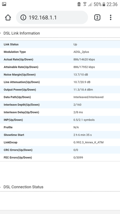

pavloa Δημοσ. 30 Μαΐου 2019 Μέλος Δημοσ. 30 Μαΐου 2019 2 λεπτά πριν, divo είπε συνεχιζεις να εχεις λαθη οχι πολλα βεβαια, αλλα σε 2 ωρες 3000 fec. κοιτα λιγο και την εσωτερικη καλωδίωση στο σπιτι. κανα μπριζακι, κανα καλωδιο, ακομα και το σπλιτερ αν εχεις. CRC δεν εχει βγαλει τιποτα. Εδώ και 4 ώρες crc δεν έχει βγάλει. Το fec έχει φτάσει στα 4233 αύριο θα κοιτάξω το πριζάκι και αν είναι θα ρίξω ένα καινούριο καλώδιο μέχρι έξω. Αλλά υποτίθεται ο τεχνικός που ήρθε μέτρησε μέσα και έξω και δεν βρήκε σφάλματα. Γενικά τα υπόλοιπα στατιστικά της σύνδεσης είναι σε φυσιολογικά επίπεδα? Θα μπορούσα να συγχρονίσω παραπάνω?
pavloa Δημοσ. 30 Μαΐου 2019 Μέλος Δημοσ. 30 Μαΐου 2019 1 λεπτό πριν, divo είπε εισαι στα 14 με γραμμη που μπορει να παει 17. Στο κοβουν απο το SNR για να μην εχεις αποσυνδεσεις (επανεκινησεις του ρουτερ). ασε ανοιχτη τη σελιδα του ρουτερ και κουνα τα καλωδια να δεις αν ανεβαινουν τα fec. Ξεκινα απο κει που ειναι πιο ευκολο. Το καλώδιο δεν μπορώ να το δω είναι μέσα στον τοίχο. Μόνο την πρίζα μπορώ να ελέγξω.
