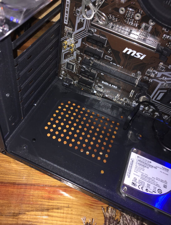

Alos912 Δημοσ. 19 Μαΐου 2019 Δημοσ. 19 Μαΐου 2019 Παίδες έχω μια απορεία,τι παίζει με αυτό το πράγμα βρίσκεται στο κάτω μέρος του υπολογιστή και νομίζω ότι μπαίνει ανεμιστήρας αν όχι τότε τι μπορεί να είναι ; αν ναι τότε πως να βάλω τον ανεμιστήρα (να βάζει η να βγάζει τον αέρα) αν και νομίζω να βγάζει αλλά θέλω την βοήθεια σας,απαντήστε ακόμα και για το τι πιστεύετε όχι απαραίτητα από μελέτη ΣΑΣ ΕΥΧΑΡΙΣΤΩ 👍
Axelq Δημοσ. 19 Μαΐου 2019 Δημοσ. 19 Μαΐου 2019 Ναι παίρνει ανεμιστήρα, λογικά 120mm αλλά μέτρησε το καλύτερα. Το θέμα είναι άμα πραγματικά το χρειάζεσαι, τις περισσότερες φορές αν έχεις 2 από μπροστά που βάζουν αέρα στα κουτί και 1 από πίσω που βγάζει είσαι οκ. Σε περίπτωση που θέλεις να το βάλεις, αν το κουτί βρίσκεται στο πάτωμα θα σου το έβαζα να διώχνει τον αέρα που βρίσκεται μέσα γιατί το πάτωμα μαζεύει πολύ σκόνη. Τώρα άμα βάλεις το κουτί σε γραφείο ή κάπου πιο ψηλά θα το έβαζα ανάποδα. 1
hp8 Δημοσ. 19 Μαΐου 2019 Δημοσ. 19 Μαΐου 2019 (επεξεργασμένο) αν βάλεις ανεμιστήρα χωρίς φίλτρο και ο η/υ είναι στο δάπεδο την πάτησες(εκτός και αν είναι στο πάτωμα για την φωτογραφία )Αν είναι σε κάποια βάση - ράφι οκ Τώρα αν αυτό είναι το πάνω μέρος τότε βάλε ανεμιστήρα να βγάζει το ζεστό αέρα έξω Εννοείται ότι δεν βάζουμε τίποτα από πάνω Επεξ/σία 19 Μαΐου 2019 από hp8
