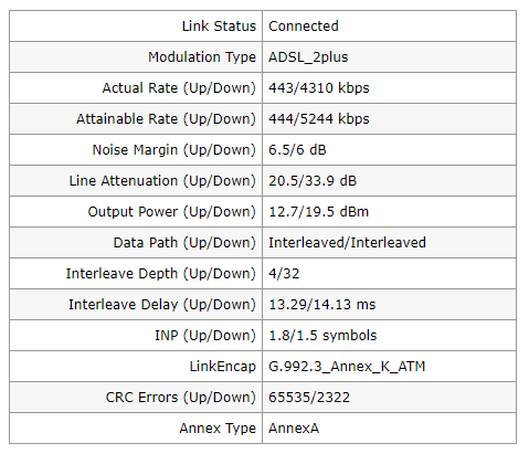

beisnikos_spi Δημοσ. 17 Μαΐου 2019 Δημοσ. 17 Μαΐου 2019 (επεξεργασμένο) Καλησπέρα σε όλους, Είμαι συνδρομητής Forthnet εδώ και 1,5 χρόνο περίπου και από πέρσυ το καλοκαίρι, αλλά τους τελευταίους 2 μήνες περίπου, η γραμμή έχει βραχυκυκλώσει εντελώς. Δηλώνω επανειλημμένα βλάβη και ρίχνουν το φταίξιμο στον ΟΤΕ ότι ναι μεν έχει εντοπίσει καλωδιακή βλάβη, δεν μπορεί να φτιάξει το πρόβλημα όμως! Το τηλέφωνο είναι άχρηστο, άπειρα παράσιτα και αυτή τη στιγμή που γράφω έχει νεκρώσει τελείως. Το κορυφαίο είναι ότι προχθές καθώς μιλούσα στις βλάβες και τσακωνόμουν, νέκρωσε το τηλέφωνο! Τι να πω πια! Το internet ανά μισή ώρα πέφτει και επανασυνδέεται. Μπορείτε να βοηθήσετε με συμβουλές/tips & tricks μήπως και δω άσπρη μέρα; Μπορώ εγώ κάπως να διορθώσω το βραχυκύκλωμα εφόσον ο ΟΤΕ αρνείται; Επεξ/σία 17 Μαΐου 2019 από beisnikos_spi

l337 Δημοσ. 18 Μαΐου 2019 Δημοσ. 18 Μαΐου 2019 (επεξεργασμένο) Βλέποντας τα στατιστικά σου υπάρχει μια ένδειξη βραχυχκλώματος. Πιθανόν να είναι μεταξύ του ΑΚ και του KV, πιθανόν να είναι και μετά τον κατανεμητή, στο δικό σου κομμάτι. Στη θέση σου θα ξεκινούσα με έλεγχο εσωτερικής καλωδίωσης από τον κατανεμητή μέχρι εσένα. Επεξ/σία 18 Μαΐου 2019 από l337
beisnikos_spi Δημοσ. 18 Μαΐου 2019 Μέλος Δημοσ. 18 Μαΐου 2019 (επεξεργασμένο) 5 hours ago, l337 said: Βλέποντας τα στατιστικά σου υπάρχει μια ένδειξη βραχυχκλώματος. Πιθανόν να είναι μεταξύ του ΑΚ και του KV, πιθανόν να είναι και μετά τον κατανεμητή, στο δικό σου κομμάτι. Στη θέση σου θα ξεκινούσα με έλεγχο εσωτερικής καλωδίωσης από τον κατανεμητή μέχρι εσένα. Καλημέρα, Το έχω κάνει ήδη αυτό. Εξάλλου και το 2ο διαμέρισμα στο κτίριο έχει ακριβώς ίδια προβλήματα με εμένα! 7 hours ago, giorgos1486 said: Καλησπέρα φίλε μου, τωρα βρίσκεσαι σε βλάβη υπο εξέλιξη αν κατάλαβα σωστά, θα πρέπει να περιμένεις μέχρι να δηλώσουν αποκατάσταση και δεν υπάρχει κατι που μπορείς να κάνεις (μόνο καμιά καταγγελία στην εετ μπας και στο φτιάξουν πιο γρήγορα) και τη εννοείς αρνείται ο οτε? Πιθανός να πηγε και να είπε οτι δεν βρήκε πρόβλημα και απλά θα πρεπει να ξαναπανε και τώρα περιμένεις το νεο ραντεβού σωστα? Δυστυχώς αυτά εχουν οι καλωδιακες βλάβες, αν πέσεις και σε τζιμανια τεχνικούς του οτε που είναι οτι νανε υπάρχει καθυστέρηση χωρίς λόγο Σύμφωνα με ενημέρωση της Forthnet, ο ΟΤΕ έχει όντως εντοπίσει τη βλάβη, όμως αδυνατεί/αρνείται/δεν τον συμφαίρει να την επισκευάσει. Απίστευτα πράγματα δηλαδή. Στο site της ΕΕΤΤ αναφέρει το εξής: Πριν απευθυνθούν στην ΕΕΤΤ, οι καταναλωτές οφείλουν να υποβάλλουν κάθε ερώτημα/αίτημα/καταγγελία πρώτα στον πάροχό τους ο οποίος υποχρεούται να απαντήσει εγγράφως εντός 20 ημερολογιακών ημερών. Εγώ προχθές τους έστειλα ένα mail υποβάλλοντας το παράπονό μου στο [email protected] όμως δεν έχω λάβει ακόμα πίσω απάντηση όμως. Τέλος, κάποιο φίλτρο με noise cancellation δεν υπάρχει; Ευχαριστώ προκαταβολικά! Επεξ/σία 18 Μαΐου 2019 από beisnikos_spi
