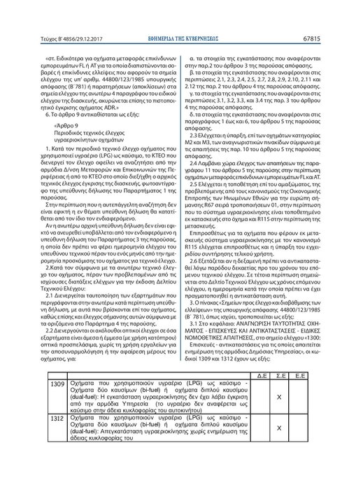

Doubt Δημοσ. 14 Ιουνίου 2019 Δημοσ. 14 Ιουνίου 2019 Στις 17/5/2019 στις 7:44 ΜΜ, Γιάννης Platano είπε Πας εκεί που εκδόθηκε η άδεια κυκλοφορίας και είναι ο φάκελος του αυτοκινήτου όταν άλλαξες την άδεια. Υπάρχει εκεί Ελπίζω να άλλαξες την άδεια όταν έβαλες υγραεριο Λάθος. Πήγα σήμερα στο Περιστέρι και η απάντηση τους ήταν πως δεν δίνουν αντίγραφα κι αν το ΚΤΕΟ χρειάζεται κάτι, θα πρέπει να το ζητήσει εκείνο. Πήρα μετά τηλέφωνο στο ΚΤΕΟ που σκοπεύω να περάσω και μου είπαν πως στην 5ετια καταστρέφονται τα αρχεία (6,5 χρόνια έχει κλείσει το δικό μου) και χρειάζομαι βεβαίωση εγκαταστάτη ανά 2ετια. Φυσικά ακολούθησε το "συνεργαζόμαστε εμείς και σας τη βγάζουμε με 10€". Θα το ξαναψάξω όταν λήξει η προθεσμία...θα δω και μια φωτοτυπία που έδωσαν με το νόμο. Πάντως από τη διεύθυνση μεταφορών μην περιμένετε, μπαλάκι με κάνανε μέχρι να βρουν άκρη.

Doubt Δημοσ. 14 Ιουνίου 2019 Δημοσ. 14 Ιουνίου 2019 2 ώρες πριν, Γιάννης Platano είπε Μάλλον βαριόντουσαν να βρουν τον φάκελο σου.... Εσένα σε εξυπηρέτησαν εννοείς; Η εξήγηση τους ήταν...εμείς πήραμε βεβαίωση αρχικής εγκατάστασης, βγάλαμε νέα άδεια...τέλος. Κι αυτό μου έδωσαν σε φωτοτυπία

Doubt Δημοσ. 14 Ιουνίου 2019 Δημοσ. 14 Ιουνίου 2019 3 λεπτά πριν, Γιάννης Platano είπε Ο φάκελος όμως δεν καταστρέφεται Πολλά κτεο όμως περνάνε με πρόσφατη υπεύθυνη δήλωση εγκατάστατη για να μην χάσουν τον πελάτη Ο νόμος λέει πως "το ΚΤΕΟ οφείλει να αναζητήσει" κι όχι να ζητάει 10 ευρώ για δήλωση από συνεργαζόμενο. Θα ξανακαλέσω κάποια στιγμή κι αν μου που τα ίδια θα πάρω και αλλού.
yannis27gr Δημοσ. 21 Ιουλίου 2019 Μέλος Δημοσ. 21 Ιουλίου 2019 Να κάνω ένα update. Τελικά δεν είχα την αρχική βεβαίωση του εγκαταστάτη. Βρήκα όμως το αρχικό ΚΤΕΟ. Δε χρειάστηκε να πάω εκεί (κάπου 50 χλμ από δω που βρίσκομαι) καθώς το ΚΤΕΟ που θα περνούσα έκανε αίτηση στο αρχικό ΚΤΕΟ και του έστειλαν με φαξ τη βεβαίωση. Οπότε έχει απλοποιηθεί ακόμη περισσότερο η διαδικασία. 1
