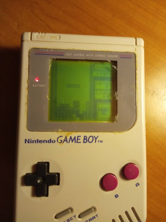

panos0100 Δημοσ. 17 Μαΐου 2019 Δημοσ. 17 Μαΐου 2019 Καλημέρα παιδιά, έχω το game boy το παλιό το χοντρό, είχανε σκάσει μπαταρίες μέσα, ευτυχώς άλλαξα τα τερματικά και έφτιαξε δουλεύει μια χαρά. Ειχε και ένα άλλο θέμα με τις κασέτες οι οποίες δεν έπαιζαν. το άνοιξα και καθάρισα τις επαφές που μπαίνει η κασέτα με ένα υγρό σαν οινόπνευμα καθαρό είναι, έκανε δουλειά και τώρα παίζει μια χαρά. Η ερώτηση μου είναι μπορώ να αφήνω μια κασέτα μέσα στο gameboy για να μην πιάνει αυτή την μούχλα από το φύσημα και δεν παίζουν πάλι οι κασέτες; επίσης αν μπορώ να το καθαρίσω μέσα στις επαφές χωρίς να το ανοίξω ξανά γιατί είναι λίγο δύσκολο με την ταινία που έχει μέσα. Εσεις τι εμπειρίες έχετε από την κονσόλα αυτή; είχατε προβλήματα;

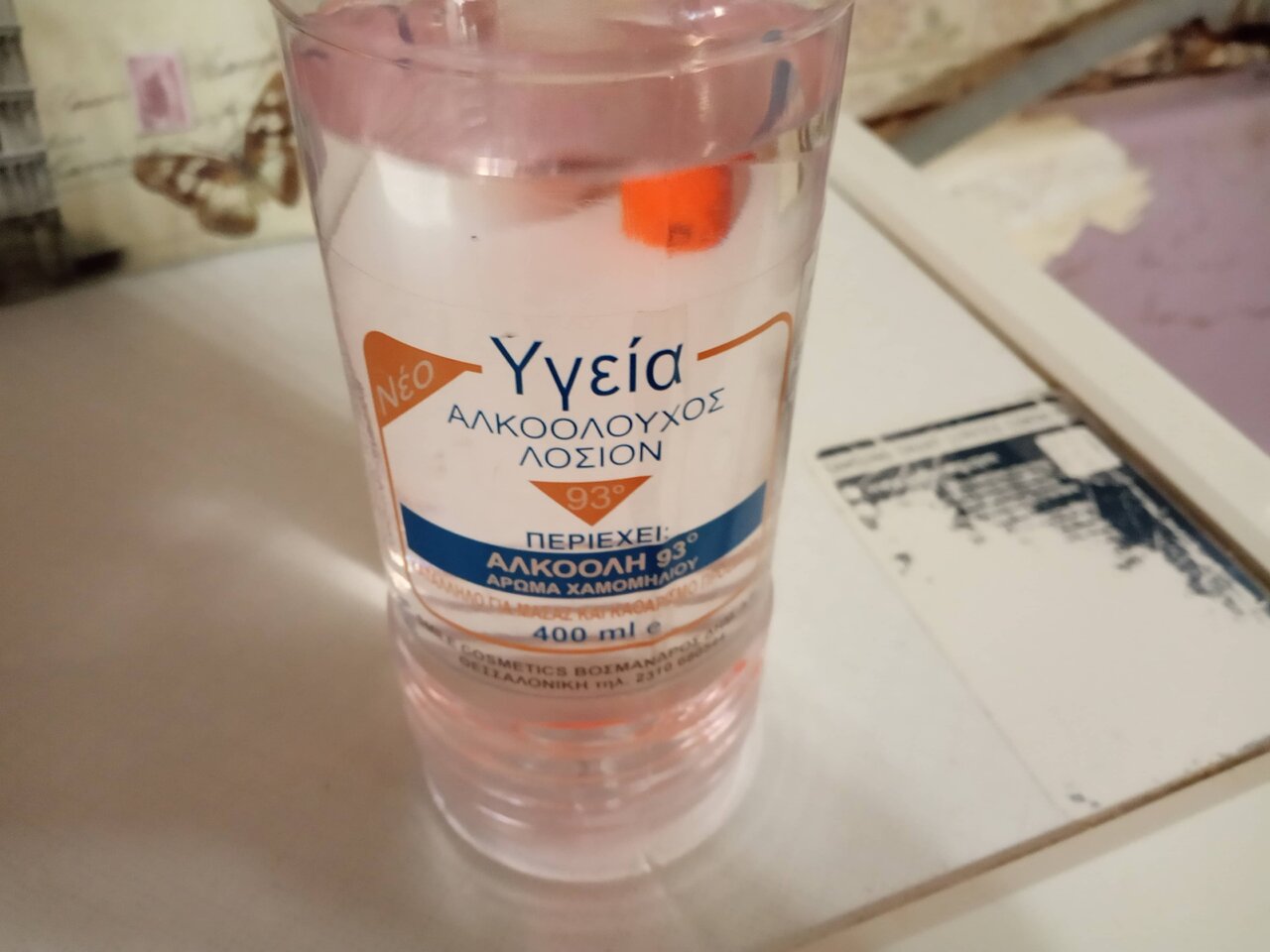

panos0100 Δημοσ. 17 Μαΐου 2019 Μέλος Δημοσ. 17 Μαΐου 2019 (επεξεργασμένο) Ευτυχώς τώρα παίζουν και τα 2 μια χαρά, και το color, είναι κονσόλες μιας ζωής αυτά update: Πριν λίγη ώρα ενώ ήτανε μέσα στο συρτάρι έχασε την κασέτα, δηλαδή έβγαζε πάλι κινέζικα, δεν ξέρω γιατί να την χάνει; αφού δεν την έβγαλα από το πρωί, άρα ίσως και οι επαφές του να είναι φθαρμένες αρκετά μέσα, το καθάρισα με το υγρό από τον μασουτη που πήρα είναι σαν καθαρό οινόπνευμα Επεξ/σία 17 Μαΐου 2019 από panos0100

Mr_Terror Δημοσ. 22 Μαΐου 2019 Δημοσ. 22 Μαΐου 2019 Η συγκεκριμενη λοσιον δεν εχει τις ιδιοτητες του καθαρου οινοπνευματος και της ισοπροπυλικης αλκοολης.Γιαυτο εχει και 1μιση ευρω το μπουκαλακι.Μη το ξαναχρησιμοποιησεις για τετοιες δουλειες 1

panos0100 Δημοσ. 29 Ιουνίου 2019 Μέλος Δημοσ. 29 Ιουνίου 2019 Περίπου πόσο βγαίνει αυτή η αλκοόλη; και που την πουλάνε; στα φαρμακεία έχει; και που είναι χρήσιμη; εκτός από το να καθαρίζει επαφές; βασικά κι άλλοι με είπανε γι αυτό το προϊόν , καθαριζει και ξεραμένη πάστα από επεξεργαστή υπολογιστών, η λοσιόν είναι τόσο επικίνδυνη; μπορεί να το κάψει το gameboy ή την κασέτα;
