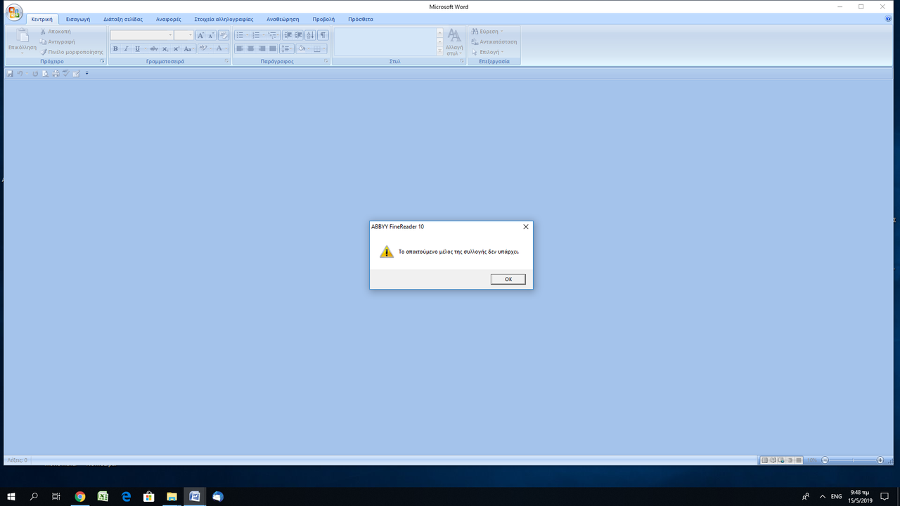

melodicpunk Δημοσ. 15 Μαΐου 2019 Δημοσ. 15 Μαΐου 2019 (επεξεργασμένο) Καλημερα παιδια. Παω να ανοιξω ενα αρχειο word και μου βγαζει το παρακατω μηνυμα που παραθετω στη φωτογραφια. Για ποιον λογο? το excel ανοιγει κανονικα, το powerpoint δεν το δοκιμασα. Εκανα επανεκκινηση αλλα τιποτα. Οταν δημιουργω νεο αρχειο ειναι ενταξει, τα παλια αρχεια δεν ανοιγουν ομως. Γνωριζει καποιος πως το αντιμετωπιζω? Ευχαριστω! edit: Μολις παω να κλεισω το νεο αρχειο μου βγαζει το ιδιο προβλημα. Επεξ/σία 15 Μαΐου 2019 από melodicpunk
micos000 Δημοσ. 15 Μαΐου 2019 Δημοσ. 15 Μαΐου 2019 Το μήνυμα αναφέρει πρόβλημα στο Fine Reader 10 και όχι στο word. Ή ξανακάνε εγκατάσταση στο fr10 ή κάντο απεγκατάσταση. 1
melodicpunk Δημοσ. 15 Μαΐου 2019 Μέλος Δημοσ. 15 Μαΐου 2019 17 λεπτά πριν, micos000 είπε Το μήνυμα αναφέρει πρόβλημα στο Fine Reader 10 και όχι στο word. Ή ξανακάνε εγκατάσταση στο fr10 ή κάντο απεγκατάσταση. Σε ευχαριστω πολυ αδερφε, θα το κοιταξω.
