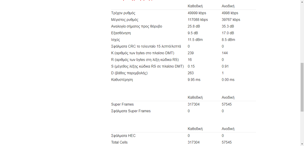

thleorasakias Δημοσ. 14 Μαΐου 2019 Δημοσ. 14 Μαΐου 2019 αντιμετωπιζω το εξης προβλημα.Εχω το ρουτερ h-300s στο ξεκαρφωτο κανεις αποσυνδεση αναμοσβηνει το vdsl μετα απο 2-3 γινεται σταθερο και ξανα το ιδιο 4-5 φορες το κανει και μετα την επομενη παλι αλλιως αμα εχει κεφια δεν σταματαει.Να πω εδω οτι εχει ερθει τεχνικος εχει ψαξει τα παντα δεν βρηκε τιποτα επισης μου στειλανε ξανα το ιδιο ρουτερ.Οταν γινεται ρεσετ το ρουτερ αποσυνδεσεις μου κανει στο περιπου μετα απο 20 μερες Και μετα παλι το ιδιο απο την αρχη.....Σημαντικο δεν μεσολαβει καμια συσκευη κατευθειαν στο μπριζακι το καλωδιο....τους εχω παρει 20 τηλεφωνα παλι θα στειλουνε τεχνικο μαλιστα ειναι το ιδιο παληκαρι και τους απαντησα παει και ερχεται αφου δεν βρισκει τιποτα.....εχετε να προτεινεται κατι γενικα?και τελος θελω να ρωτησω επειδη η κατασταση αυτοι ειναι 2 μηνες μπορω να σπασω το συμβολαιο χωρις ποινη αφου δεν βρισκουμε ακρη?

thleorasakias Δημοσ. 2 Ιουνίου 2019 Μέλος Δημοσ. 2 Ιουνίου 2019 Στις 30/5/2019 στις 7:35 ΠΜ, bill2015 είπε Είδες την εσωτερική σου καλωδίωση ; ναι τα τσεκαραμε θα ερθουν δευτερα οτε το δηλωσε βλαβη η voda....εχει ο θεος μπορει να ειναι η θυρα η προβληματικο το ζευγος!
