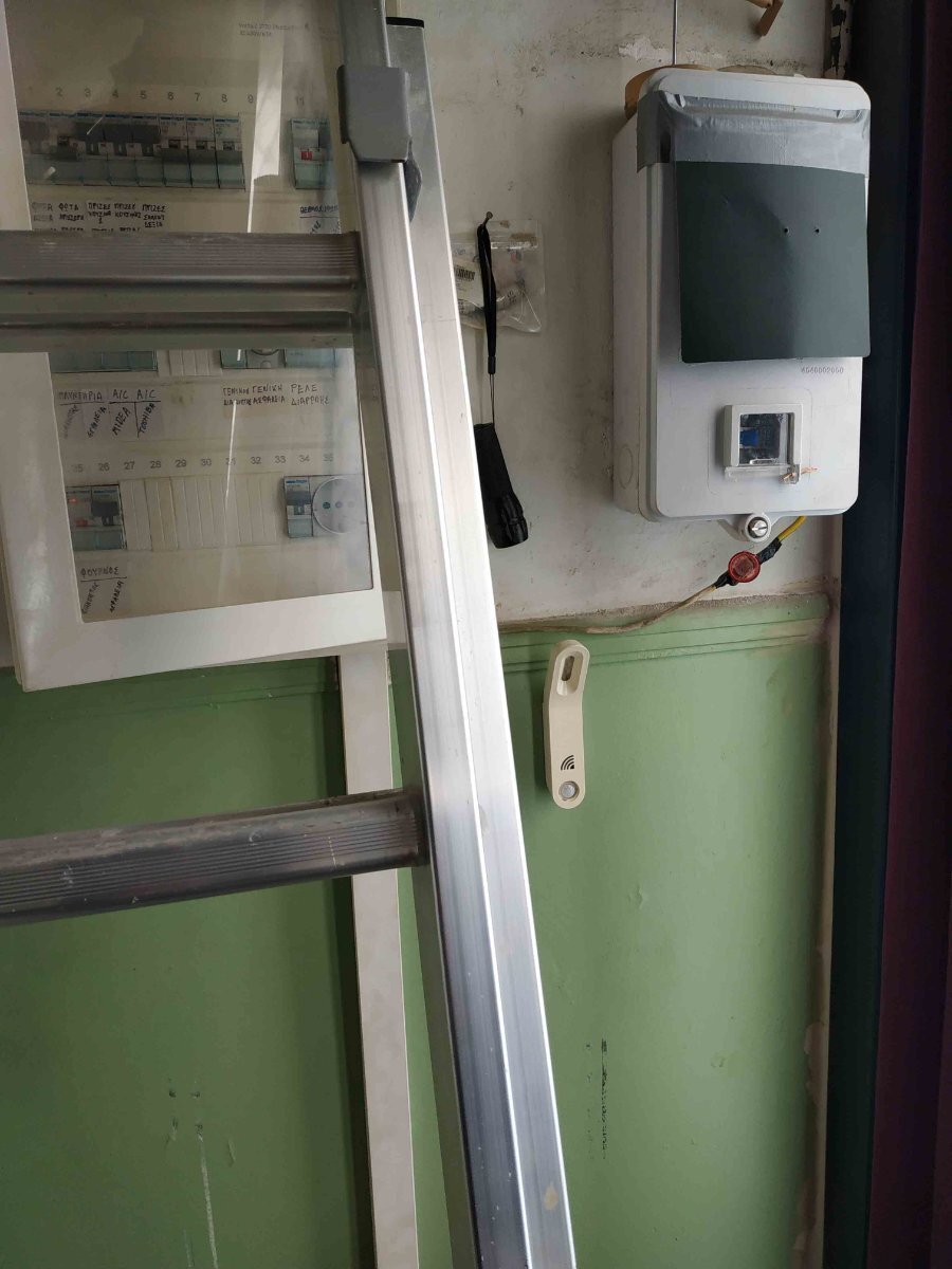

BigBlack Δημοσ. 12 Φεβρουαρίου Δημοσ. 12 Φεβρουαρίου 1 hour ago, Γιάννης Platano said: Ο πίνακας του σπιτιού είναι μόνο 40 εκατοστά μακρυά από την παροχή;; Πως γίνεται; Συνήθως ο πίνακας είναι μέσα στο σπίτι και ο μετρητής έξω. Γίνεται, άμα πας πίσω στο χρόνο! Παλιό κατάστημα του '54 και πιθανώς το πρώτο κτίσμα με μπετόν στην περιοχή. Το ρολόι είναι τοποθετημένο ακριβώς πίσω από την τζαμαρία και ο πίνακας δίπλα. 1 1
Vasileios-gr Δημοσ. 12 Φεβρουαρίου Δημοσ. 12 Φεβρουαρίου Το μέσα με το έξω μπορεί να είναι απλά ένας τοίχος. 1
pavloa Δημοσ. 12 Φεβρουαρίου Δημοσ. 12 Φεβρουαρίου Τον άλλο μήνα ξεκινάμε εργασίες για ν μπει αντλία. Έχω φέρει ηλεκτρολόγο ώστε να φέρει καινούρια παροχή από από το ρολόι μέχρι τον πίνακα 3χ10. Η παλιά παροχή ήταν 3χ6 με 40αρα ασφάλεια στο ρολόι. Από ότι μου είπε θα σηκώνει άνετα την 9αρα αντλία. Απλά μου είπε να προσέχω όταν λειτουργεί η αντλια να μην ανάψουμε όλα τα μάτια της κουζίνας ή το θερμοσίφωνο. Ρώτησα δύο ηλεκτρολόγος και μου είπαν ότι πλέον δεν κάνει η ΔΕΗ επαύξηση και ότι όλοι βάζουν αντλία με την ίδια παροχη που έχουν τόσα χρόνια. Και στην ΔΕΗ που ρώτησα το ίδιο μου είπαν. Μου ειπαν μόνο αν το γυρίσω σε τριφασικό.

Vasileios-gr Δημοσ. 13 Φεβρουαρίου Δημοσ. 13 Φεβρουαρίου (επεξεργασμένο) Τα 6αρια καλώδια μπαίναν σε παροχή 3 Χ 25 = 15KVA . Τώρα πια δεν δεχονται 3 Χ 6 ακόμα και αν είναι να ζητήσεις 3Χ 25. Η ελάχιστη αποδεκτή διατομή πια είναι 3 Χ 10 για τριφασικό. Υπάρχουν βέβαια ακόμα παλαιές παροχές. Επεξ/σία 13 Φεβρουαρίου από Vasileios-gr
nvel Δημοσ. 13 Φεβρουαρίου Δημοσ. 13 Φεβρουαρίου (επεξεργασμένο) και στις μονοφασικές παροχές έμπαιναν 6αρια Επεξ/σία 13 Φεβρουαρίου από nvel 1
