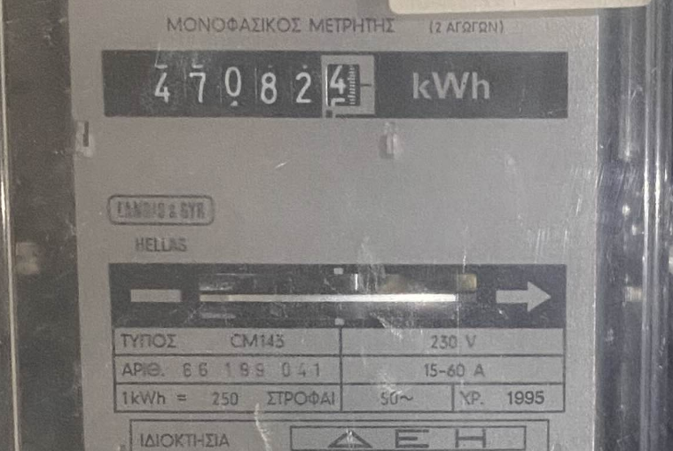

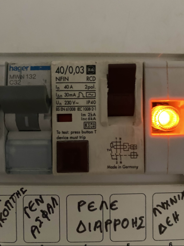

Pinkakos Δημοσ. 15 Ιουνίου 2024 Δημοσ. 15 Ιουνίου 2024 (επεξεργασμένο) On 02/03/2022 at 13:32, Weiss said: Ο 1Φ μετρητής στα 8kva θα γράφει πάνω 10/40Α ενώ στο ενισχυμένο 15/60Α. Ο πιο σίγουρος τρόπος είναι να δεις την ασφάλεια στο ρολόι. Edit : και σε λογαριασμό ρεύματος φαίνεται η συμφωνημενη ισχύς Καλησπέρα παιδιά, ξεθάβω και εγώ λίγο το θέμα με τη σειρά μου, ο 1Φ μετρητής λέει 15-60Α, αλλά στον πίνακα το ρελέ διαρροής είναι 40Α, πρέπει απλά να κάνω αίτηση και τράμπα το ρελέ με 63Α και είμαι κομπλε για επαυξημένο μονοφασικο; Επισυνάπτω και 2 φωτό Επεξ/σία 15 Ιουνίου 2024 από Pinkakos
Vasileios-gr Δημοσ. 16 Ιουνίου 2024 Δημοσ. 16 Ιουνίου 2024 (επεξεργασμένο) Δεν αρκεί να αλλάξεις το ρελε. Θα πρέπει και το παροχικο καλώδιο να αλλαχτεί από 10 σε 16 τετραγωνικά χιλιοστά. Επίσης θέλεις νέα ΥΔΕ που να περιγράφει τις αλλαγές. Επισης θέλεις γενική ασφάλεια στον πίνακα 50 Α. Και ίσως και μεγαλύτερο κεντρικό διακόπτη. Επεξ/σία 16 Ιουνίου 2024 από Vasileios-gr 1 1

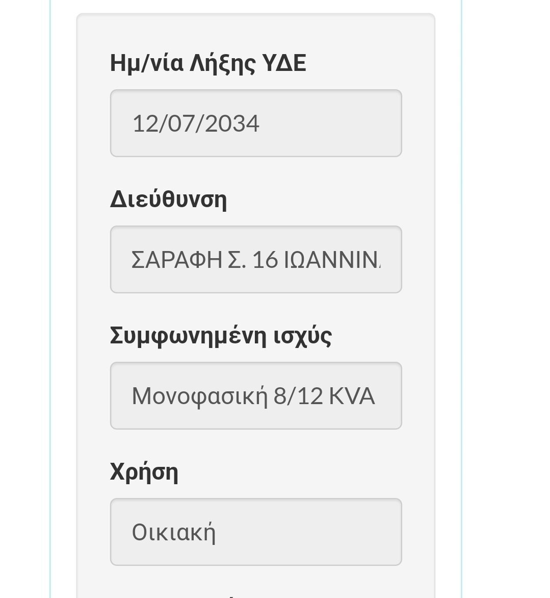

mdkamael Δημοσ. 8 Οκτωβρίου 2024 Δημοσ. 8 Οκτωβρίου 2024 Καλημερα καλημερα... ερωτηση πρωταρη... πως γινεται να μαθουμε εαν η μονοφασικη παροχη ειναι 8αρα ή επαυξημενη?!
Γιάννης Platano Δημοσ. 8 Οκτωβρίου 2024 Δημοσ. 8 Οκτωβρίου 2024 (επεξεργασμένο) 53 λεπτά πριν, mdkamael είπε Καλημερα καλημερα... ερωτηση πρωταρη... πως γινεται να μαθουμε εαν η μονοφασικη παροχη ειναι 8αρα ή επαυξημενη?! Μπαινεις εδω και το βλεπεις https://apps.deddie.gr/LicensedElectricianCertification Αλοιως τηλ στο 8004004000 Το γράφει και σε λογαριασμο ΔΕΗ Επεξ/σία 8 Οκτωβρίου 2024 από Γιάννης Platano 1
mdkamael Δημοσ. 8 Οκτωβρίου 2024 Δημοσ. 8 Οκτωβρίου 2024 3 λεπτά πριν, Γιάννης Platano είπε Μπαινεις εδω και το βλεπεις https://apps.deddie.gr/LicensedElectricianCertification/ Μου βγαζει την ενδειξη τη συγκεκριμενη... αρα σημαινει οτι ειναι επαυξημενη?! Ή απλα ανηκει στη γενικη κατηγορια Μονοφασικη 8/12kVa?!
Γιάννης Platano Δημοσ. 8 Οκτωβρίου 2024 Δημοσ. 8 Οκτωβρίου 2024 Μόλις τώρα, mdkamael είπε Μου βγαζει την ενδειξη τη συγκεκριμενη... αρα σημαινει οτι ειναι επαυξημενη?! Ή απλα ανηκει στη γενικη κατηγορια Μονοφασικη 8/12kVa?! Δεν είμαι σίγουρος Πάρε στο τηλ που σου είπα 1
mdkamael Δημοσ. 8 Οκτωβρίου 2024 Δημοσ. 8 Οκτωβρίου 2024 Μόλις τώρα, Γιάννης Platano είπε Δεν είμαι σίγουρος Πάρε στο τηλ που σου είπα Ωπ, τωρα ειδα το επεξεργασμενο μνμ... Τελεια :-)! Σ' ευχαριστω για τον μπουσουλα φιλε μου. Καλημερα 1
Γιάννης Platano Δημοσ. 8 Οκτωβρίου 2024 Δημοσ. 8 Οκτωβρίου 2024 (επεξεργασμένο) 4 λεπτά πριν, mdkamael είπε Ωπ, τωρα ειδα το επεξεργασμενο μνμ... Τελεια :-)! Σ' ευχαριστω για τον μπουσουλα φιλε μου. Καλημερα Από ότι βλέπω έχει γίνει πρόσφατα ανανέωση πιστοποιητικού ηλεκτρολόγου Έχει ισχύ 10 χρόνια Επεξ/σία 8 Οκτωβρίου 2024 από Γιάννης Platano 1
Vasileios-gr Δημοσ. 8 Οκτωβρίου 2024 Δημοσ. 8 Οκτωβρίου 2024 Δεν φαίνεται από την σελίδα του ΔΕΔΔΗΕ , ουτε η εξηπηρετηση πελατών μπορεί να το δεί. Για το αν είσαι 8 ή 12 ΚVA πρέπει να δείς τον λογαριασμό ΔΕΗ κάτω από το πινακι των καταναλώσεων γράφει Σ.Ι ( συμφωνημένη ισχύς )
