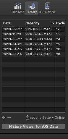

RecycleTech Δημοσ. 14 Μαΐου 2019 Δημοσ. 14 Μαΐου 2019 (επεξεργασμένο) Γεια σας έχω ένα macbook air του 2017 αγορασμένο το καλοκαίρι, με μόλις 28 κύκλους φόρτισης. Λοιπόν μου βγάζει battary health 94% , δεν ξέρω τι φταίει αλλά η συμπεριφορά της μπαταρίας είναι κάπως αλλοπρόσαλλη σας επισυνάπτω φωτογραφία από το ιστορικό της υγείας. Είναι δυνατόν καινούργιο λάπτοπ να έχει τέτοια συμπεριφορά;;; Επεξ/σία 14 Μαΐου 2019 από RecycleTech

Επισκέπτης Δημοσ. 15 Μαΐου 2019 Δημοσ. 15 Μαΐου 2019 6 λεπτά πριν, RecycleTech είπε Βέβαια το δικό πρόβλημα είναι άλλο και κανείς δεν έχει απαντήσει επί του θέματος...Στο πρόβλημα επάνω έχει κανείς να πει κάτι;;; Η συμπεριφορά δεν είναι αλλοπρόσαλη. Στην αρχή δείχνει 97% μέχρι να γίνει το σωστό calibration, και από κει και πέρα έχουμε φθήνουσα πορεία της κατάστασης της μπαταρίας. Τι θες να σου πούμε εμείς; Άλλαξε charger αν δεν έχεις γνήσιο ή εναλλακτικά πήγαινε το σε service στη document store (π.χ.).
