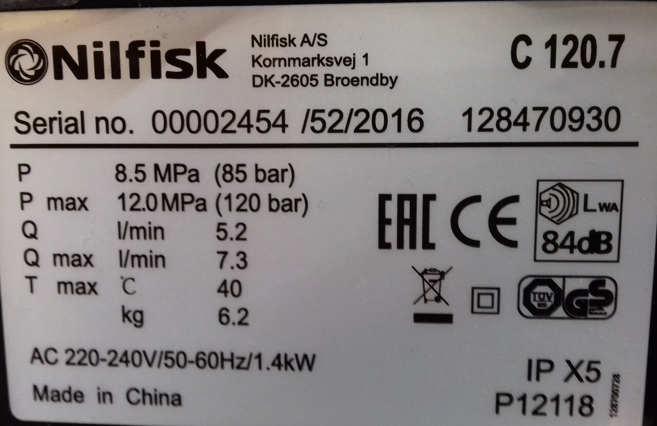

bsp Δημοσ. 13 Μαΐου 2019 Μέλος Δημοσ. 13 Μαΐου 2019 (επεξεργασμένο) 2 ώρες πριν, tsiro7 είπε Για entry level προτίμησε nilfisk, παλιά είχαν μεταλλική αντλία και τα πιο φθηνά της μοντέλα, τώρα αμφιβάλλω. Την αντλία, αν δεν κάνω λάθος, θα την δεις απλά ξεβιδωνοντας την υποδοχή που κουμπώνει το λάστιχο. Θα δεις δλδ αν είναι μεταλλικές οι βόλτες ή πλαστικές. https://www.e-shop.gr/ilektrikes-syskeues-plystika-mixanimata-list?table=TLS&category=%D0%CB%D5%D3%D4%C9%CA%C1 δες και εδω εχει καλυτερες τιμες για το nilfisk τουλαχιστο, το οποιο στην περιγραφη λεει αντλια αλουμινιου. πλαστικές στροφές έχουν αυτά που είδα, αλλα πρέπει να έχουν αντλία αλουμινίου. 1 ώρα πριν, LouCi4er είπε Αυτο που δεν καταλαβα ειναι αυτο που λες με τα bar.Τι εννοεις πραγματικα?Αυτα που ανακοινωνουν οι κατασκευαστες τι ειναι,φανταστικα?Οχι,απλως ολοι ανακοινωνουν max presure,ενω αυτο που λες εσυ πραγματικα ειναι working presure. Αυτο που γραφεις και εσυ εννοω, σχεδων παντα βαζουν το max presure, π.χ στο NILFISK C 120.7-6 (EU) 1400 W, που ειναι 120bar, το working presure ειναι μονο 85bar. Αλλα στο κουτι θα δεις 120bar, για λογους εντυπωσιασμου θα ελαγα. Γραφω πραγματικα, γιατι οταν θα κανεις δουλεια δεν σε ενδιαφερει το max presure αλλα το working presure. Να αναφερω οτι το LAVOR ειναι Ιταλικο και οχι κινεζικο, δεν ξερω αν αυτο ειναι ενα συν. Επεξ/σία 13 Μαΐου 2019 από bsp 1
LouCi4er Δημοσ. 13 Μαΐου 2019 Δημοσ. 13 Μαΐου 2019 Δυστυχως ετσι ειναι,ολοι αυτο κανουν.Παντως το λεω ξανα οτι το K2 που ειχα ηταν 110bar (max presure) αρα αρκετα λιγοτερο working presure και ηταν αρκετα πιο αποδοτικο απο αυτο του LIDL.Για το Nilfisk πως ξερεις οτι βγαζει μονο 85 bar working presure?Μου φαινονται πολυ λιγα,καπου στα 100 bar το υπολογιζα.

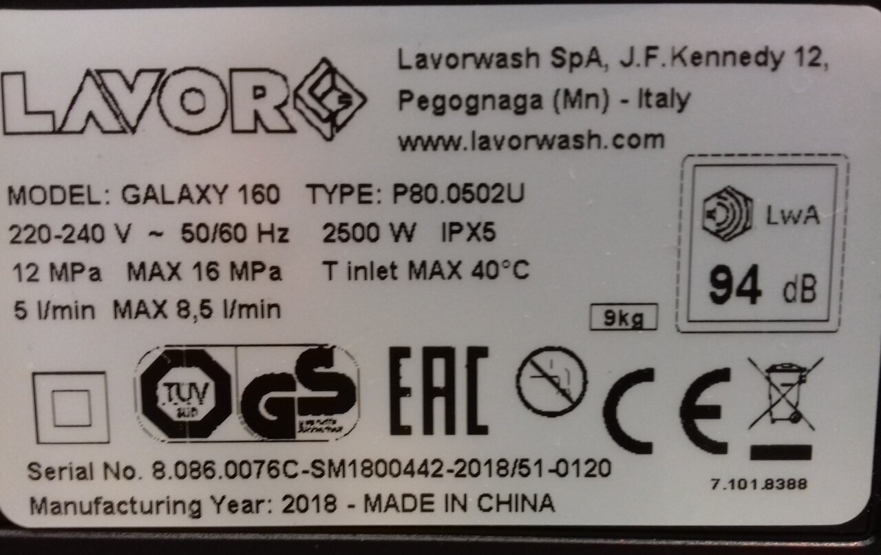

bsp Δημοσ. 14 Μαΐου 2019 Μέλος Δημοσ. 14 Μαΐου 2019 (επεξεργασμένο) 10 ώρες πριν, LouCi4er είπε Δυστυχως ετσι ειναι,ολοι αυτο κανουν.Παντως το λεω ξανα οτι το K2 που ειχα ηταν 110bar (max presure) αρα αρκετα λιγοτερο working presure και ηταν αρκετα πιο αποδοτικο απο αυτο του LIDL.Για το Nilfisk πως ξερεις οτι βγαζει μονο 85 bar working presure?Μου φαινονται πολυ λιγα,καπου στα 100 bar το υπολογιζα. Εχω τραβήξει φωτογραφια το αυτοκολλητο ταμπελακι, που εχει το πλυστικο στην πισω πλευρα. Τελικα και τα δυο ειναι κινεζικα Επεξ/σία 14 Μαΐου 2019 από bsp
