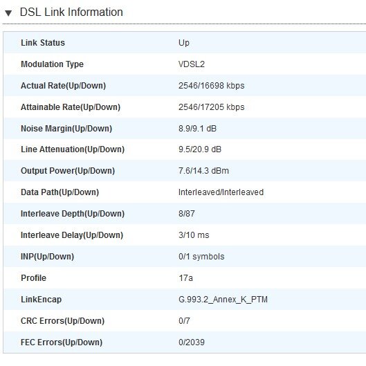

ianstam8 Δημοσ. 10 Μαΐου 2019 Δημοσ. 10 Μαΐου 2019 (επεξεργασμένο) Καλησπέρα σε όλους. Η ιστορία μου έχει (θα προσπαθήσω με συντομία) ως εξής. Έχω συμβόλαιο cosmote (adsl) το οποίο λήγει μέσα Αυγούστου. Οι ταχύτητες που έπιανα ήταν γύρω στα 15-16 Mbps σε fastpath. Μετά από επανειλημμένα τηλεφωνήματα που δέχθηκα για ανανέωση του συμβολαίου μου στις νέες ταχύτητες (vdsl) της περιοχής μου (και ύστερα από διαβεβαίωση ότι θα είμαι κοντά στα 50) αποφασίζω τη Δευτέρα να κάνω ανανέωση του συμβολαίου μου (τηλεφωνικά) στο cosmote double play 50 m. Έχοντας δει και καφάο στα 15 μέτρα μακρυά στα δεξιά της πολυκατοικίας μου και επίσης 50μέτρα στο πιο πάνω τετράγωνο φαντάστηκα ότι θα με συνέδεαν με κάποιο από αυτά και δε θα είχα πρόβλημα. Χθες μου ήρθε μήνυμα από την cosmote που με καλωσόριζε στις νέες υπηρεσίες και την ευρυζωνική τηλεφωνία (βέβαια και πριν είχα voip τηλεφωνία). Τα στατιστικά της σύνδεσης μου δε βελτιώθηκαν καθόλου εκτός απ' το upload (το οποίο δε με ενδιαφέρει κιόλας). Παίρνω τηλέφωνο στην εξυπηρέτηση πελατών (ευγενέστατη και έδειξε πολύ υπομονή προτείνοντας πολλές αλλαγές στη συνδεσμολογία) και μου λέει ότι παίρνω από το αστικό κέντρο και όχι από καφάο και ότι η ταχύτητα στην περιοχή μου είναι περίπου 26Μbps και η δική μου παραείναι χαμηλή. Το δήλωσε βλάβη και μου είπε ότι θα ειδοποιηθώ από τους τεχνικούς. Υπάρχει πιστεύετε καμία περίπτωση να βελτιωθεί η κατάσταση ή να κάνω δήλωση υπαναχώρησης όσο προλαβαίνω αφού δε πρόκειται να δω υψηλές ταχύτητες (και τζάμπα χρεώνομαι το extra ποσό). Επεξ/σία 11 Μαΐου 2019 από ianstam8

vairass Δημοσ. 12 Μαΐου 2019 Δημοσ. 12 Μαΐου 2019 48 λεπτά πριν, divo είπε απο τ στοιχεια που εχεις βαλει φαινεται να εισαι 1.5 χιλιομετρα ( att 20,9) απο εκει που παιρνεις ιντερνετ. Το πιθανότερο απο κεντρο. Μηπως η καμπινα που βαλανε δεν εχει ενεργοποιηθει ακομα? Εχει κατι νουμερα επανω μπορεις να τα δεις; και αν γραφει οτε ή ειναι αλλου παροχου. Εμένα πως μπορείς να βρεις πόσα μέτρα είμαι;
jkoukos Δημοσ. 12 Μαΐου 2019 Δημοσ. 12 Μαΐου 2019 Με 21dB εξασθένιση σε VDSL, είναι περίπου στα 1000 "καλωδιακά" μέτρα και λογικά είχε περίπου 14dB σε ADSL που συμφωνεί με την ταχύτητα 16Mbps που ανέφερε. Η πραγματική απόσταση της καμπίνας του, λογικά είναι κοντά στο όριο των 550 μέτρων. Η καμπίνα μου είναι σε μία ευθεία κυριολεκτικά από το αστικό μέτρο στα 450 μέτρα και άλλα 75 μέτρα μέχρι το σπίτι και ήμουν με 12-13dB εξασθένιση σε ADSL και συγχρονισμό 18-19Mbps και τώρα σε VDSL έχω αντίστοιχες τιμές 20dB και 38Mbps, με πάροχο Cosmote όλα. Γενικά σε VDSL η εξασθένιση για την ίδια φυσική γραμμή είναι αυξημένη κατά 6-7dB έναντι της ADSL, κάτι που είναι φυσιολογικότατο λόγω των περισσότερων συχνοτήτων. 1

ianstam8 Δημοσ. 16 Μαΐου 2019 Μέλος Δημοσ. 16 Μαΐου 2019 Τελικά ήρθε ο τεχνικός σήμερα και μου είπε ότι δε μπορεί να ανέβει η ταχύτητα VDSL λόγω ανεφικτότητας δικιάς τους.Ενδεχομένως στο μέλλον μου είπε αν με συνδέσουν σε νέο καφάο... Το κακό για μένα είναι ότι είχα συμβόλαιο έως μέσα Αυγούστου σε καλή τιμή και τώρα μου λένε να πάρω το πρόγραμμα που είχα σε τιμή καταλόγου που είναι σαφώς πιο υψηλή (μου αναφέρουν επίσης ότι δεσμεύτηκα για 24 μήνες - άσχετο βέβαια για αυτούς ότι δεσμεύτηκα για υπηρεσία VDSL και ότι μου προτείναν οι ίδιοι τις αναβαθμισμένες στην περιοχή μου υπηρεσίες VDSL...)
