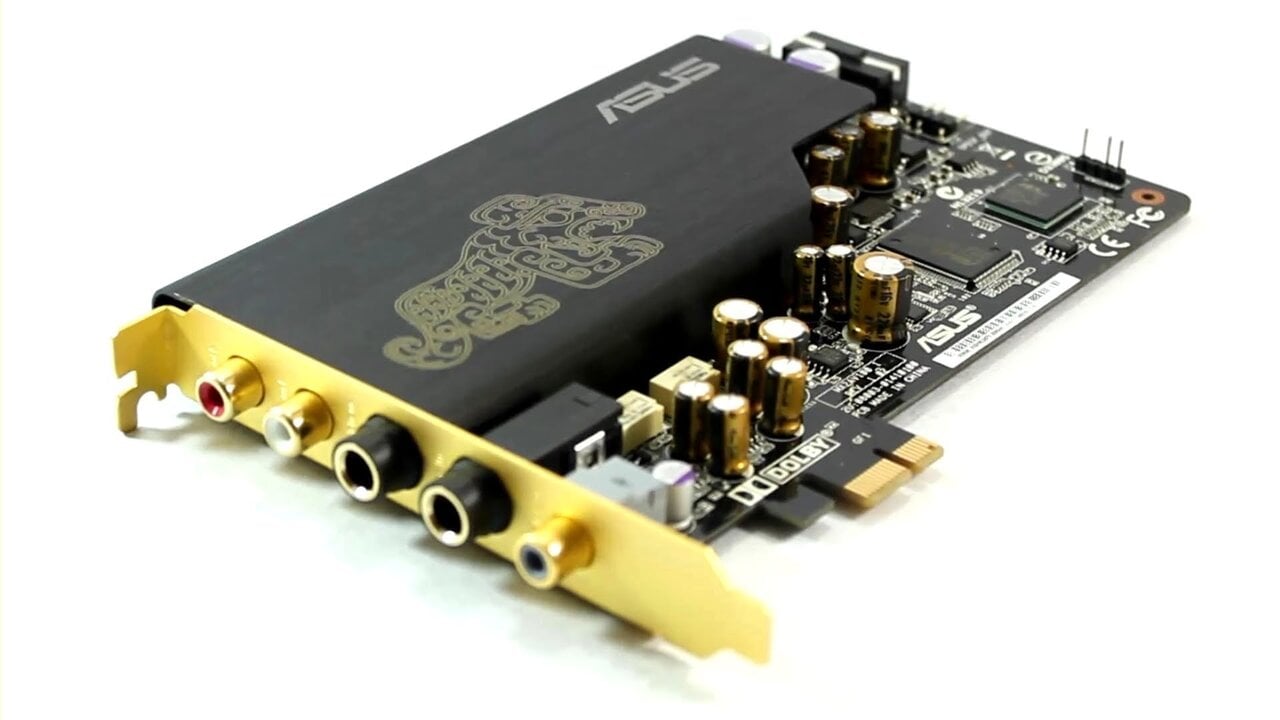

JohnyFire Δημοσ. 11 Μαΐου 2019 Δημοσ. 11 Μαΐου 2019 Στις 11/5/2019 στις 3:08 ΜΜ, mkpk είπε Για την ωρα αράζω με την STX μου .. και drivers απο CMEDIA και ASUS απο αλλο πλανητη για αυτα θα εχουν σταματησει να βγαζουνε ερχονται απο μακρια xaxa
