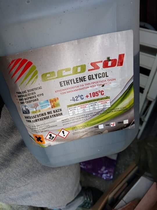

Παιδιά εγώ αυτό βάζω, είναι κατάλληλο;
Αν δεν σε πειραζει που ειναι τοξικο.. ΝΑΙ κανει
δεν είναι κατάλληλο για ηλιακούς γιατί είναι τοξικό. Δηλαδή αν υπάρξει κάποια εσωτερική διαρροή στον ηλιακό μπορεί να καταλήξει στη βρύση σου.

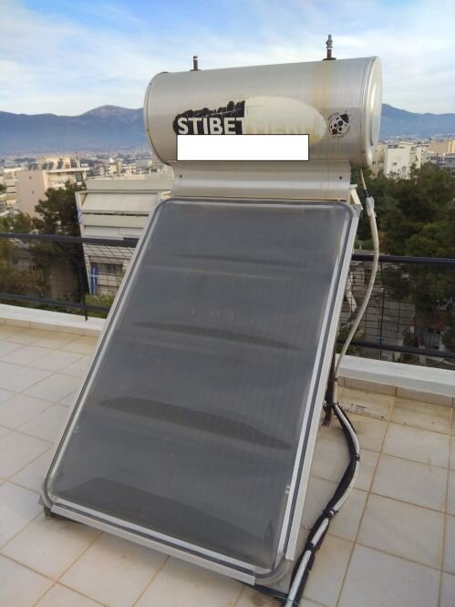

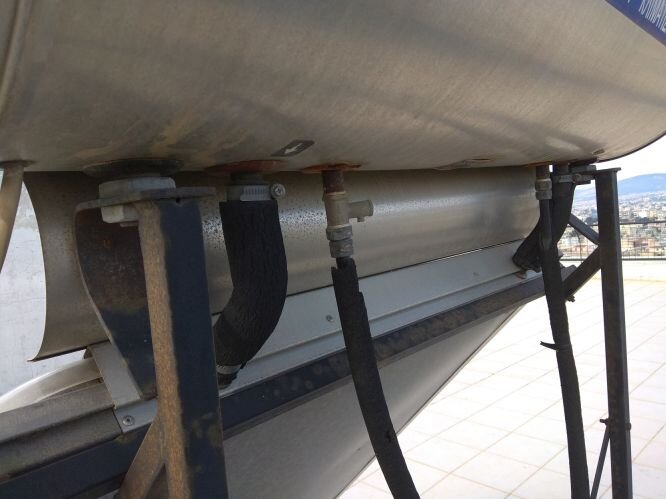

Καλημέρα σας, Χριστός Ανέστη! επισυνάπτω φώτο του ασθενούς μπρος-πίσω.  παίζει το ρακορ αυτό να είναι κρυμμένο στο περιμετρικό του πάνελ? Όμως δεν είδα βίδες πουθενά, μόνο πριτσίνια...

Χρόνια πολλά Χριστός Ανέστη και από μένα.Δεν κατάλαβα καλά, έχει διαρροή και δεν μπορείς να την εντοπίσεις?
Για ρακόρ μην ψάχνεις σε αυτόν τον ηλιακό είναι πάνω από 25 χρονών,
Είναι με κολάρα, και ο συλλέκτης δεν είναι χάλκινος, είναι σάντουιτς, λαμαρίνα, που σημαίνει αν έχει κάπου διαρροή, πιθανότατα έχει τρυπήσει η συλλεκτική επιφάνεια που είναι απλή λαμαρίνα, ρίξε και μια ματιά στα κολάρα, γιατί αυτά ξεραίνονται με τα χρόνια και παρατηρείτε διαρροή.
Υπάρχει και άλλος τρόπος για άμεσα αποτελέσματα. Πάρε την σωλήνα της παροχής και βίδωσε την στο ένα σωληνάκι που είναι στην κορυφή του καζανιού, ( όχι σε αυτό που είναι το ασφαλιστικό)  και άνοιξε το νερό, θα δεις αμέσως την διαρροή.

καλησπέρα και χρόνια πολλά, όχι δεν έχει διαρροή, απλά θέλω να βάλω αντιπηκτικο προπυλαινογλυκόλης, καθότι τα προηγούμενα μαστόρια έβαλαν ότι να' ναι και φυσικά πλέον εμπιστοσύνη δεν παίζει. το θέμα είναι ότι δεν βλέπω ρακόρ κάτω για να αδειάσω το κύκλωμα, και περι αυτού η κουβέντα.. για την ηλικά του έπεσες κοντά, 2002 λέει το ταμπελάκι.  σε ευχαριστώ πολύ.

Ξεβίδωσε και βγάλε τα λάστιχα.
Προηγούμενος ώμος προμηθεύσου καινούρια από τα βιομηχανικά, με διπλά λινά αλλιώς μπαίνεις σε περιπέτειες.
Πάρε το λάστιχο και δώσε πίεση στο δεξή σωληνάκι του συλλέκτη πρώτα, (όπως το βλέπουμε από πίσω) το αριστερό θα βγάζει μαυρίλα. Μέχρι να βγει καθαρό, μετά το ίδιο στο αριστερό σωληνάκι του συλλέκτη.
Το ίδιο θα κάνης και στο καζάνι, βάζοντας από πάνω την πίεση και ταπώνεις εναλλάξ μια το ένα, μια το άλλο από κάτω τα σωληνάκια του κυκλώματος. Τώρα το νερό που θα μήνη στο συλλέκτη, και που δεν είναι απιονισμενο, μην ασχολείσαι. Απιονισμενα, κουκουρουκου κανένας δεν βάζει και δεν υπάρχει ιδιαίτερος λόγος.
Όταν συνδέσεις τα καινούργια κολάρα βαλε 2 λίτρα υγρό, και το υπόλοιπο πάλη νερό και είσαι ΟΚ. Τώρα μη με ρωτήσεις, τη υγρό. Αυτό είναι μια πολύ πονεμένη ιστορία.

Μπορείς να επεκταθείς λίγο στο θέμα; Της Felder δεν είναι κατάλληλο και μη τοξικό;
23 λεπτά πριν, CaMp3on είπε
Στα μη εξειδικευμένα καταστήματα, μπορεί να βρει κανείς αντιψυκτικά υγρά εντελώς ακατάλληλα για χρήση με ηλιακούς θερμοσίφωνες, όπως σκευάσματα με βάση την αιθυλαινογλυκόλη, χημική ουσία ιδιαίτερα επικίνδυνη για την υγεία του ανθρώπου (σύμφωνα με το δελτίο ασφάλειας υλικού MSDS) και χρησιμοποιείται στην παραγωγή αντιψυκτικού για αυτοκίνητα και μηχανές εσωτερικής καύσης.
Η αιθυλαινογλυκόλη είναι φθηνή (<1€ / lt) και πολλές φορές πωλείται σαν αντιψυκτικό για ηλιακό θερμοσίφωνα, ακόμη και επίσημα από χημικές βιομηχανίες οι οποίες προφανώς λόγω άγνοιας περί των μηχανολογικών θεμάτων και κανονισμών συστήνουν την χρήση της αιθυλαινογλυκόλης σαν αντιψυκτικό για ηλιακούς θερμοσίφωνες.
