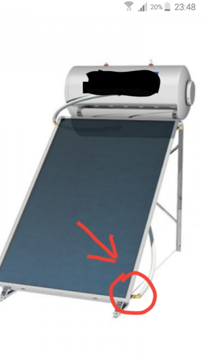

Καλημέρα σας, Χριστός Ανέστη! επισυνάπτω φώτο του ασθενούς μπρος-πίσω.  παίζει το ρακορ αυτό να είναι κρυμμένο στο περιμετρικό του πάνελ? Όμως δεν είδα βίδες πουθενά, μόνο πριτσίνια...

54 λεπτά πριν, rubadub είπε
Ευχαριστω πολύ.
Καλημερα! Αληθως Ανεστη ο Κυριος. Τωρα καταλαβα τι εννοεις.τον συγκεκριμενο συλλεκτη δεν τον ξερω αλλα προφανως ο σωληνας της επιστροφης ειναι μεσα στο καλυμα του συλλεκτη. Φανταζομαι θα πρεπει η να τον λυσεις τελειως να τον ξεμονταρεις απο τη βαση κ να τον γυρισεις τουμπα ή να ξεπλυνεις με πιεση, να παραμεινει νερο μες τον συλλεκτη και αυτο που λειπει(του δοχειου) ριξε πρωτα 2 λιτρα προπυλενογλυκολη κ το υπολοιπο συμπληρωσε νερο.

1η φορά βλέπω τέτοια κατασκευή αλλά anyway. ΑΝ είναι όντως με τσεμπέρι η ένωση των σωληνώσεων του κλειστού κυκλώματος, μια ιδέα για ξέπλυμα θα ήταν να λύσεις και τα δύο τσεμπέρια (από τη στιγμή που είναι και τα 2 στο πάνω μέρος του συλλέκτη και δεν αξίζει να τον λύσεις για να αναποδογυρίσει κλπ τσάμπα κόπος) ωστε να βάλεις λάστιχο με νερό υπο πίσεη στο ένα και να ξεπλυθεί έτσι.
Το κακό είναι ότι έτσι θα μείνει γλυκό αντί για απιονισμένο νερό στο συλλέκτη. Μικρό σχετικά το κακό, που ίσως φυσώντας κλπ να μπορέσεις να αφαιρέσεις κάποια ποσότητα ωστε να συμπληρώσεις με απιονισμένο μετά.
Καλημέρα και Χριστός Ανέστη, το πιο πιθανό σε αυτόν τον ηλιακό είναι να έχουν σχίσει τα λάστιχα, μην κάνεις τίποτα παρά μόνο λύσε τις τάπες από πάνω και συμπλήρωσε τον μόνο με νερό. Αυτό θα το κάνεις πολύ νωρίς το πρωί , και θα ανέβεις αργά το μεσημέρι να τσεκαρεις για διαρροές. ΠΡΟΣΟΧΗ όπου πας κοντά ή βάλεις τα χέρια στα λάστιχα γιατί μπορεί να καείς άσχημα. Αν δεν εντοπίσεις τίποτα, άφησε τον έτσι για 20 περίπου μέρες . Ύστερα ανέβα πάλι νωρίς το πρωί λύσε τις τάπες και πρόσθεσε νερό , εάν πάρει περισσότερο από μισό ποτήρι , προφανώς έχεις κάπου διαρροή, εάν δεν έχει χάσει καθόλου , τότε λύσε την σωλήνα και βάλε υγρά. Μην πληρώσεις για υγρά και μετά διαπιστώσεις ότι έχει διαρροή.
