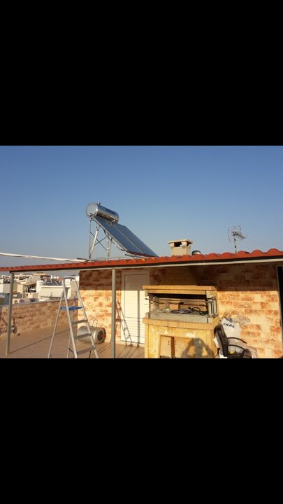

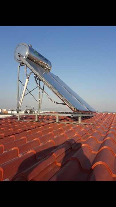

καλησπερα παιδια..να μοιραστω και εγω  την πρωτη μου εμπειρια με ηλιακο..μετα απο πολυ διαβασμα στο φορουμ..καταληξα στην αγορα ενος 200 λιτρα με 4 μετρα πανελ..τοποθετηθηκε πριν 3 μερες..με αρκετες δυσκολιες ολα πηγαιναν αναποδα αλλα τελικα τα καταφεραμε..με την προχτεσινη ηλιοφανεια το νερο εφτασε να κανει ολη η οικογενεια το μπανακι της..2 μεγαλοι και 3 μικρα..εχτες ειχε αρκετο νερο παραμεινει στο καζανι ζεστο..και σημερα παλι αν το αφησω να τρεξει στο ζεστο μετα απο ωρα κατεβαζει χλιαρο..σαν πρωτη εντυπωση λοιπον ειμαι ικανοποιημενος..αλλα απο οτι καταλαβα θα πρεπει να παιξει πολυ σκεπασμα οταν ζεστανει ο καιρος..ευχαριστω για τις συμβουλες καποιων μελων και θα συνεχισω να παρακολουθω το νημα..
Καλοριζικος και απροβληματιστος! Βλεπω εβαλες τους καλους συλλεκτες..!  Επισης σου περασαν και τις καλες μονωσεις! Μια παρατηρηση ο σωληνας του συλλεκτη που εισερχεται στο μποιλερ σαν μεγαλη γωνια δεν κανει..??? Το σημειο εκει θελει προσοχη για την αρτια αποδοση..! Ειναι αυτο που λεμε ο εχθρος του σωστου ειναι το σωστοτερο!

ευχαριστω πολυ γιαννη..τη μονωση αυτη την ειχε η σωληνα απο μονη της..ειναι ευκαμπτη ινοξ.ετσι ηρθε ο ηλιακος..τα κομενα σημρια τα κοψαμε εμεις γι να τσεκαρω μην ειχε παθει ζημια ..ηταν τσακισμενη και τυλιγμενη με το μποιλερ..καποια στιγμη θα προσθεσω καλυτερη μονωση ειναι λιγο ψιλη αυτη...το σωληνα που λες τον κοψαμε κιολας ηταν μεγαλυτερος για να δωσω καλυτερη καμπυλη..ειναι καλη τωρα πιστευω αλλα ειναι κομενη γι'αυτο φενεται ετσι..σωληνες παροχης εβαλα χαλκινες της talus με δικη τους μονωση και οπου ηταν δυνατον μπηκαν σε πλαστικο σωληνα.παντως για αλλη μια φορα διαπιστωσα οτι πρεπει να εισαι παρον οταν εχεις μαστορους ..οτι θελουν κανουν

Ενημερωτικα αυτον με deal τον παιρνεις καπου στα 800ευρω. Με σωληνα-σπιράλ μεταλλικη inox.. καλη μονωση.. και καλο αντιψυκτικο Γερμανιας το διαφανες!
ναι τοσο μου πηγε περιπου..870 αλλα με 2 σκεπασματα για τους συλλεκτες..με ινοξ σωληνα..αλλα αντιπαγωτικο ηταν ενα πρασινο υγρο που δεν ελεγε τιποτα το μπουκαλι πανω..και πεταχτηκα στη σευδαπ και πηρα 2 μπουκαλια της sonne το ασπρο το διαφανο..το οποιο επειδη χυθηκε και καποια ποσοτητα καταλαθος στο δαπεδο..γλιστραει σαν διαολος..

Ναι αυτο ειναι το καλο!  Για σκεπασμα πας σε τεντά που να εχει καταναλωση για να βρεις ρεταλια..! Στο κοβει.. σου ραβει και θυλάκια.. και με κανα 20ευρω θα το εχεις για παρα πολλα χρονια!
Τωρα αν αυτα που σου εδωσαν ειναι ευκολο στην τοποθετηση και παραλληλα ανθεκτικα παω πάσο να δωσεις και 50ευρω!
Εγω ψαχνομαι και πολυ με τις τιμες..!

σε λιγο καιρο θα το ξερω..αν δω και δε βολευουν αυτα..θα παω σε τετοια λυση με τεντα..και καλα κανεις..τα λεφτα δεν βρισκονται στο δρομο.οταν μπορουμε να γλιτωσουμε κατι καλο ειναι..

Καλορίζικος, αφού όμως τον συνδεσες με χαλκό , βάλε και ένα εξωτερικό ανοδιο για να έχεις το κεφάλι πιο ήσυχο.

ευχαριστω πολυ..ρωτησα τον υδραυλικο και μου λεει εισαι καλημενος και με το εσωτερικο..αλλα το εχω στο νου μου για το πρωτο σερβις..να τσεκαριστει και σε τι κατασταση ειναι

ευχαριστω πολυ...για θερμοκρασια δεν ξερω πως να το κανω αυτο..αλλα τωρα που τον ελενξα..στο τερμα ζεστο του δεν αντεχει το χερι απο κατω..ενα με 2 δευτερολεπτα το πολυ
