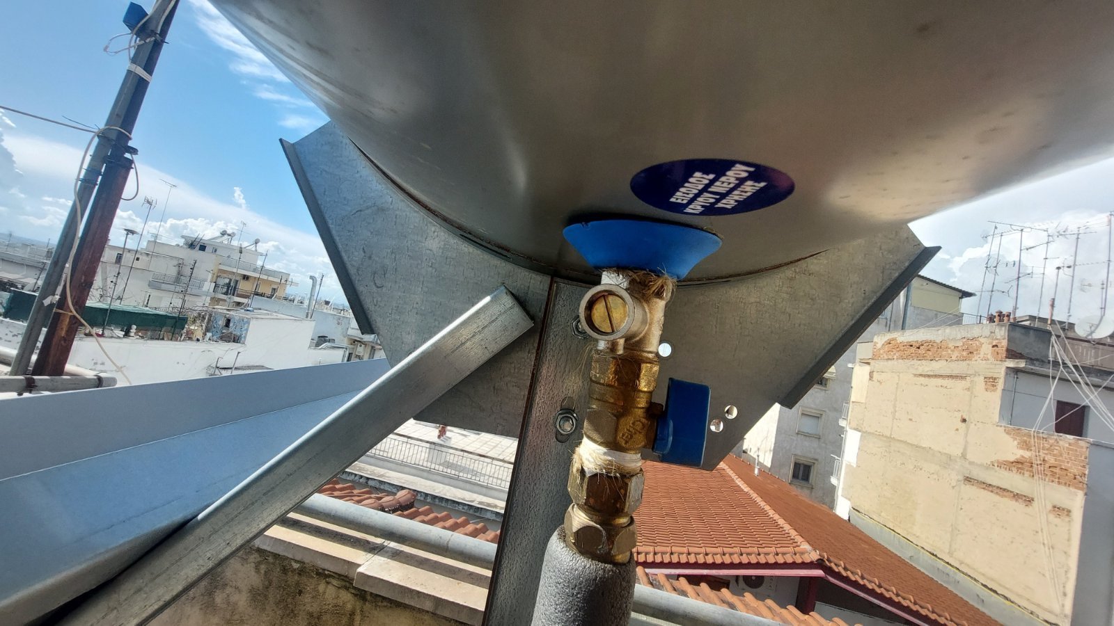

famas Δημοσ. 28 Μαρτίου Δημοσ. 28 Μαρτίου 3 ώρες πριν, nzeppos είπε "Ελάχιστο χρόνο" είπε ο άνθρωπος. 2-3 φορές το χρόνο από 5-10 λεπτά τη φορά και αν. Για παράδειγμα: Ένα έλεγχο ότι η αντεπίστροφη στο κρύο λειτουργεί σωστά. Χρόνος 1 λεπτό. Συμπληρώστε ό,τι άλλο θέλετε, πχ. έλεγχος ανοδίου Stopcore αν τυχόν έχουμε τοποθετήσει τέτοια συσκευή. Και άλλες γρήγορες και απλές εργασίες που δεν χρειάζεται να έρθει θερμοϋδραυλικός για να τις κάνει. Το πιο εκτεταμένο σέρβις μπορεί να γίνεται πολύ πιο αραιά, πχ. κάθε 2-3 χρόνια. Αυτή την αντεπιστροφή;
hp8 Δημοσ. 28 Μαρτίου Δημοσ. 28 Μαρτίου (επεξεργασμένο) 17 λεπτά πριν, famas είπε Αυτή την αντεπιστροφή; ναι η οποία είναι και ασφαλιστικό Είναι η κλασική των κατασκευαστων Πάνω πρέπει να γράφει και στα πόσα bar ανοίγει (8-10 ?) Επεξ/σία 28 Μαρτίου από hp8 1
nzeppos Δημοσ. 28 Μαρτίου Δημοσ. 28 Μαρτίου (επεξεργασμένο) ...η οποια καλό είναι να αλλαχτεί και να μπει μία βαρέως τύπου, ιδανικά με ορειχάλκινο έμβολο αντί για πλαστικό κλπ. Κόστος γύρω στα 3 με 10 ευρώ. Γιατί οι κατασκευαστές συνήθως βάζουν την φθηνότερη δυνατή (βλ. 1-2 ευρώ) και μάλιστα με ενσωματωμένο ασφαλιστικό στα 10-12 bar, που μάλλον είναι πάρα πολλά. Τα καλά ασφαλιστικά τυπικά είναι στα 8 bar (παράδειγμα). Στη δική μου περίπτωση αλλάξαμε και δεύτερη αντεπίστροφη/ασφαλιστικό αλλά τις μέρες με ηλιοφάνεια η πίεση στο κύκλωμα του κρύου εξακολουθεί να φτάνει τα 6+ bar (αντί για τα αναμενόμενα 1,5 του δικτύου ύδρευσης), οπότε σίγουρα κάτι δεν δουλεύει σωστά εκεί. Θα φανεί μόλις βάλω επιτέλους το σουβλάκι και το δοχείο διαστολής. Μέχρι τότε για σιγουριά πηγαίνω και ανοίγω μια βρύση κάθε 2-3 ώρες για λίγα δευτερόλεπτα, ώστε να εκτονώσει την πίεση. Δοκίμασα να κλείσω εντελώς την παροχή του ηλιακού ώστε να μην επηρεάζει το κρύο. Σε αυτή την περίπτωση η πίεση στο δίκτυο ναι μεν δεν ανεβαίνει, αλλά ενεργοποιείται το ασφαλιστικό του ηλιακού και αρχίζει να στάζει συνέχεια (1 σταγόνα ανά δευτερόλεπτο). Εφόσον ο ηλιακός χάνει νερό που δεν συμπληρώνεται από κάπου, λογικά δημιουργείται κενό μέσα στο καζάνι και σε ένα βίντεο είχα δει ότι αν το νερό φτάσει σε μεγάλες θερμοκρασίες το καλοκαίρι και αρχίσει να εξατμίζεται (μιλάμε βέβαια για 110-120 βαθμούς...), τότε ο ατμός μπορεί σταδιακά να δημιουργήσει ρωγμές στην επικάλυψη και να έχουμε άλλα χειρότερα στο μέλλον. Τραβηγμένο μεν και σίγουρα δεν δημιουργείται τέτοιο πρόβλημα Μάρτη μήνα, αλλά γενικά μου έκανε εντύπωση. Φυσικά το πιο συνηθισμένο είναι το ασφαλιστικό να τρέχει επειδή δεν μπορεί να γίνει εκτόνωση πχ. σε δοχείο διαστολής, να τύχει εκείνη την ώρα να κοπεί το νερό του δικτύου ή να έχει πολύ χαμηλή πίεση, οπότε σε βάθος χρόνου να δημιουργηθεί πρόβλημα. Αυτά ακούω, αυτά σας λέω. Δεν είμαι του επαγγέλματος. Επεξ/σία Παρασκευή στις 05:09 μμ από nzeppos 1
hp8 Δημοσ. Παρασκευή στις 05:07 μμ Δημοσ. Παρασκευή στις 05:07 μμ (επεξεργασμένο) 4 ώρες πριν, nzeppos είπε Αφαίρεση (βλ. σκέτο ξεβίδωμα) του δοχείου διαστολής το χειμώνα και επανατοποθέτηση το καλοκαίρι. Αν το δοχείο είναι σιδερένιο δεν θα προλάβει να βγάλει καλοκαίρι καθ όσον θα έχει σκουριάσει όταν μείνει χωρίς νερό και μην μου πεις να το γεμίσει και να το ταπώσει γιατί δεν υπάρχει λόγος αφαίρεσης καθ όσον περιέχει αντιπαγωτικο αφ ενός αφ ετέρου αν το σκεπτικό είναι οι απώλειες λόγο παγωνιάς θα είναι αμελητέες 10 λεπτά πριν, nzeppos είπε Θα φανεί μόλις βάλω επιτέλους το σουβλάκι. βάλε δοχείο διαστολής μετα την αντεπιστροφη η μειωτη πίεσης μονο στον ηλιακό πριν την αντεπιστροφη Επεξ/σία Παρασκευή στις 05:11 μμ από hp8 1
nzeppos Δημοσ. Παρασκευή στις 05:15 μμ Δημοσ. Παρασκευή στις 05:15 μμ (επεξεργασμένο) Αντιπαγωτικό στο δοχείο διαστολής; Μάλλον δεν εξήγησα καλά. Δεν μιλάω για το φουσκάκι του ενός λίτρου πάνω στον ηλιακό. Αυτό δεν νομίζω ότι έχει νόημα να το βγάλουμε το χειμώνα, παρά μόνο να το αντικαταστήσουμε όταν σκουριάσει. Εγώ όμως έλεγα για το ΔΔ 18-24 λίτρων που μπαίνει πριν την είσοδο του κρύου νερού στο καζάνι και εκεί που έγραψα για "φούσκα" εννοούσα τη σαμπρέλα που έχει μέσα, η οποία μπορεί να τρυπήσει καμια φορά. Απ' ότι διαβάζω το ΔΔ δεν έχει νόημα να μείνει πάνω στον ηλιακό το χειμώνα, οπότε μπορούμε να το αφαιρέσουμε. Ο μειωτής πίεσης που θα βοηθήσει; Ο ηλιακός παίρνει πίεση μόλις 1,5 bar από το δίκτυο. Οπότε θεωρώ πως δεν χρειάζεται μειωτής σε πρώτη φάση. Επειδή όμως σίγουρα κάτι πάει στραβά με την αντεπίστροφη της πλάκας, κάθε φορά που ζεσταίνεται πολύ το νερό του ηλιακού μεταξύ 10πμ και 2μμ τότε το μανόμετρο στην παροχή του κρύου (μέσα στο σπίτι, 20 μέτρα σωλήνα πριν τον ηλιακό) πάντα ανεβάζει σταδιακά πίεση μέχρι 6-7 bar και παραπάνω. Μια καλή αντεπίστροφη θέλω νομίζω συν ΔΔ, όχι μειωτή. Αν προλάβω επιτέλους να το στήσω μέσα στο ΣΚ, θα φανεί αν λέω χαζομάρες ή όχι. Quote βάλε δοχείο διαστολής μετα την αντεπιστροφη η μειωτη πίεσης μονο στον ηλιακό πριν την αντεπιστροφη Τώρα είδα το update που έκανες. Αυτό ακριβώς θα κάνω, ευχαριστώ για την επιβεβαίωση. Τα έχω όλα έτοιμα, απλώς περιμένω να αποφασίσω επιτέλους πως θα τα στηρίξω γιατί κάτι ζυγγιά που πήρα για τη βάση του ΔΔ δεν μου βγήκαν στις σωστές διαστάσεις. Επεξ/σία Παρασκευή στις 05:30 μμ από nzeppos
hp8 Δημοσ. Παρασκευή στις 05:38 μμ Δημοσ. Παρασκευή στις 05:38 μμ 14 λεπτά πριν, nzeppos είπε Ο μειωτής πίεσης που θα βοηθήσει; Ο ηλιακός παίρνει πίεση μόλις 1,5 bar από το δίκτυο. Οπότε δεν χρειάζεται μειωτής σε πρώτη φάση. με αυτην την πιεση δεν χρειαζεται 16 λεπτά πριν, nzeppos είπε Εγώ όμως έλεγα για το ΔΔ 18-24 λίτρων που μπαίνει πριν την είσοδο του κρύου νερού στο καζάνι και εκεί που έγραψα για "φούσκα" εννοούσα τη σαμπρέλα που έχει μέσα, η οποία μπορεί να τρυπήσει καμια φορά. οκ αλλά θα πρέπει να βγει αέρας και να έρθει στην αρχική του εργοστασίου για να μην είναι τσιτωμένη η μεμβράνη και οταν μπει να στην ρύθμιση που απαιτείται Η φωτο που περεθεσες με το σουβλακι ειναι του δικου σου η ετσι θελεις να τον κανεις ? 21 λεπτά πριν, nzeppos είπε Επειδή όμως σίγουρα κάτι πάει στραβά με την αντεπίστροφη της πλάκας, όταν ζεσταίνεται πολύ το νερό του ηλιακού μεταξύ 10πμ και 2μμ τότε το μανόμετρο στην παροχή του κρύου (μέσα στο σπίτι, 20 μέτρα σωλήνα πριν τον ηλιακό) ανεβάζει σταδιακά πίεση μέχρι 6-7 bar και παραπάνω. Μια καλή αντεπίστροφη θέλω νομίζω ναι. καλή μέτρια εσύ αποφασίζεις 1

nzeppos Δημοσ. Παρασκευή στις 05:50 μμ Δημοσ. Παρασκευή στις 05:50 μμ (επεξεργασμένο) 14 minutes ago, hp8 said: οκ αλλά θα πρέπει να βγει αέρας και να έρθει στην αρχική του εργοστασίου για να μην είναι τσιτωμένη η μεμβράνη και οταν μπει να στην ρύθμιση που απαιτείται Η φωτο που περεθεσες με το σουβλακι ειναι του δικου σου η ετσι θελεις να τον κανεις ? Αυτό έχω καταλάβει κι εγώ, οπότε έχω προνοήσει για ρακόρ 3/4 ώστε να μπορώ να βαζωβγάζω εύκολα το ΔΔ, όπως επίσης και για βρύση για να το αδειάζω εύκολα και να ξαναρυθμίζω την πίεση του αέρα όταν χρειάζεται (κάπου είχα δει και τούτον εδώ τον ταχυσύνδεσμο, αλλά νομίζω παραείναι ακριβό για αυτή τη δουλειά). Για την σωστή τιμή της πίεσης του ΔΔ υπό χρήση δεν είμαι σίγουρος, νομίζω 0,2 bar πάνω από του δικτύου; Όσο για τη φωτό δεν είναι δική μου, παράδειγμα ήταν. Το δικό μου σουβλάκι: α) θα είναι καλύτερο ελπίζω, β) το ΔΔ θα κοιτάει προς τα κάτω ώστε να αδειάζει εύκολα και να μην κρατάει στάσιμα νερά. Είχα βάλει μια πρόχειρη φωτό από το σουβλάκι μου στο spoiler εδώ αλλά επιδέχεται αλλαγών: https://www.insomnia.gr/forums/topic/707880-ηλιακοί-θερμοσίφωνες/page/624/#findComment-60670758 Επεξ/σία Παρασκευή στις 05:53 μμ από nzeppos
hp8 Δημοσ. Παρασκευή στις 06:17 μμ Δημοσ. Παρασκευή στις 06:17 μμ (επεξεργασμένο) 28 λεπτά πριν, nzeppos είπε πάνω από του δικτύου; κάτω. Να κοιτάξεις να είναι με εξαναγκασμένη κυκλοφορία του νερού μέσα σε αυτό. ΥΓ Για να ρυθμιστεί και να λειτουργεί σωστά στις ρυθμίσεις, θέλει σταθερή πίεση εισόδου Γιαυτό προτείνεται συνδυασμός με μειωτη πίεσης Επεξ/σία Παρασκευή στις 06:22 μμ από hp8 1
nzeppos Δημοσ. Παρασκευή στις 06:36 μμ Δημοσ. Παρασκευή στις 06:36 μμ Ευχαριστώ και πάλι. Βλέπω τώρα πως αυτό που έχω πάρει έχει εργοστασιακή ρύθμιση στα 2,5 bar. Το μέτρησα και όντως τόση ήταν, οπότε καταλαβαίνω πως όποτε το έχω αποσυνδεδεμένο θα πρέπει να το κρατάω σε αυτή την πίεση περίπου. Προφανώς θα τσεκάρω το κύκλωμα της παροχής πριν κουμπώσω το ΔΔ, αλλά φαντάζομαι θα εξακολουθεί να είναι εκεί γύρω στα 1,5 bar οπότε θα πρέπει να το σετάρω στα 1,3 περίπου πριν ανοίξω τις βάνες προς αυτό. Κατανοητό αυτό με το μειωτή πίεσης. Λογικά θα μπει και τέτοιος κάποια στιγμή, ειδικά μετά που θα βάλω και πιεστικό για όλο το σπίτι, οπότε υπολογίζω η πίεση θα ανέβει στα 3 bar και για παν ενδεχόμενο θα θέλω να την κρατάω σταθερή στην παροχή του ηλιακού.
hp8 Δημοσ. Παρασκευή στις 07:42 μμ Δημοσ. Παρασκευή στις 07:42 μμ 51 λεπτά πριν, nzeppos είπε Προφανώς θα τσεκάρω το κύκλωμα της παροχής πριν κουμπώσω το ΔΔ, αλλά φαντάζομαι θα εξακολουθεί να είναι εκεί γύρω στα 1,5 bar οπότε θα πρέπει να το σετάρω στα 1,3 περίπου πριν ανοίξω τις βάνες προς αυτό. θα πρότεινα να μην κατεβάσεις την πίεση καθ όσον το άζωτο που θα φύγει δεν είναι ότι καλύτερο να το γεμίσεις με αέρα μετά Βάλε την ενεπιστροφη και αν βάλεις το πιεστικό κοιτάς για το δοχείο 1
