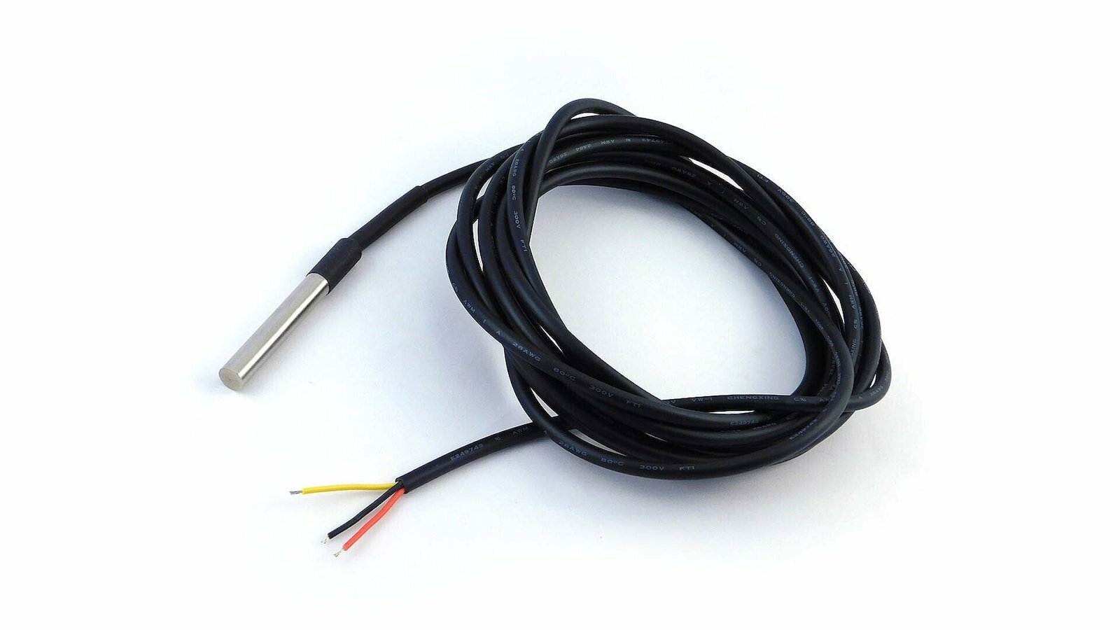

sphinxgr Δημοσ. χθες στις 01:59 μμ Δημοσ. χθες στις 01:59 μμ Για πάμε μια ξανά γιατί σας χάνω κάποιους. Στο ακόλουθο link φαίνεται πως μετράω τη θερμοκρασία στον ηλιακό μου. Απλή και αξιόπιστη υλοποίηση. Αν αντικαταστήσω το αισθητήριο με το ακόλουθο, με τι μπορώ να το συνδέσω ώστε να βλέπω αυτόματα σε γράφημα ανά τακτά διαστήματα τη θερμοκρασία? πχ μέσω TUYA / Wifi κλπ https://grobotronics.com/waterproof-temperature-sensor-ds18b20.html?
jkoukos Δημοσ. πριν από 23 ώρες Δημοσ. πριν από 23 ώρες Με χρήση κάποιου ESP (π.χ. Wemos D1 mini) και Home Assistant.
panosv7 Δημοσ. πριν από 8 ώρες Δημοσ. πριν από 8 ώρες Στις 8/1/2025 στις 3:32 ΜΜ, Vagosman είπε DS18B20, είναι βολικό γιατι το πετάς μέσα στο υφιστάμενο κυάθιο που ειναι και ο θερμοστάτης. Αν μπορείς δώσε λεπτομέρειες, πως μπορεί να μπει μαζί με τον θερμοστάτη στο ίδιο κυάθιο? χωράνε και τα 2?

jkoukos Δημοσ. πριν από 7 ώρες Δημοσ. πριν από 7 ώρες (επεξεργασμένο) 1 ώρα πριν, panosv7 είπε Αν μπορείς δώσε λεπτομέρειες, πως μπορεί να μπει μαζί με τον θερμοστάτη στο ίδιο κυάθιο? χωράνε και τα 2? Μαζί δεν γίνεται. Είτε ο θερμοστάτης είτε ο αισθητήρας μπαίνει στο κυάθιο. Ωστόσο στο εμπόριο υπάρχουν αντιστάσεις με 2πλό κυάθιο. Spoiler Άλλη λύση είναι να το σφηνώσεις μεταξύ μόνωσης και του μεταλλικού εσωτερικού πλαισίου του καζανιού. Επεξ/σία πριν από 7 ώρες από jkoukos
panosv7 Δημοσ. πριν από 7 ώρες Δημοσ. πριν από 7 ώρες 8 λεπτά πριν, jkoukos είπε Μαζί δεν γίνεται. Είτε ο θερμοστάτης είτε ο αισθητήρας μπαίνει στο κυάθιο. Ωστόσο στο εμπόριο υπάρχουν αντιστάσεις με 2πλό κυάθιο. Εμφάνιση κρυμμένου περιεχομένου Άλλη λύση είναι να το σφηνώσεις μεταξύ μόνωσης και του μεταλλικού εσωτερικού πλαισίου του καζανιού. Αυτο με το 2πλο κυάθιο το γνωρίζω, απλά μου είπαν ότι για το δικό μου που είναι χαλκού δεν μπορώ να βάλω ότι αντίσταση θέλω παρά μόνο αυτές που είναι για χάλκινο μπόιλερ και δεν βρίσκω τέτοιες με 2πλο κυάθιο. Ισχύει αυτό που μου είπαν ή αγοράζω και βάζω όποια αντίσταση θέλω?
jkoukos Δημοσ. πριν από 7 ώρες Δημοσ. πριν από 7 ώρες Δεν είμαι γνώστης, αλλά πρώτη φορά ακούω ότι υπάρχουν ειδικές αντιστάσεις για χάλκινα boiler και δεν καταλαβαίνω τον λόγο να ισχύει αυτό. 1
Vagosman Δημοσ. πριν από 5 ώρες Δημοσ. πριν από 5 ώρες 2 ώρες πριν, panosv7 είπε Αν μπορείς δώσε λεπτομέρειες, πως μπορεί να μπει μαζί με τον θερμοστάτη στο ίδιο κυάθιο? χωράνε και τα 2? Εμένα χώρεσε αν και ειχα παραγγειλει με εξτρα κυάθιο απο την κατασκευή 1 ώρα πριν, panosv7 είπε Αυτο με το 2πλο κυάθιο το γνωρίζω, απλά μου είπαν ότι για το δικό μου που είναι χαλκού δεν μπορώ να βάλω ότι αντίσταση θέλω παρά μόνο αυτές που είναι για χάλκινο μπόιλερ και δεν βρίσκω τέτοιες με 2πλο κυάθιο. Ισχύει αυτό που μου είπαν ή αγοράζω και βάζω όποια αντίσταση θέλω? Δεν εχει σχεση η αντισταση με το κυάθιο. Το κυάθιο ειναι σαν ενα αναστροφο προφυλακτικό το οποίο επιτρέπει να εχεις εικονα της εσωτερικής θερμοκρασίας αντι να βρέχεσαι. Δεν εχει σχέση το χαλκινο ή μη, με την αντίσταση. Ιδιες ειναι οι αντιστάσεις. 1
panosv7 Δημοσ. πριν από 4 ώρες Δημοσ. πριν από 4 ώρες 53 λεπτά πριν, Vagosman είπε Εμένα χώρεσε αν και ειχα παραγγειλει με εξτρα κυάθιο απο την κατασκευή Δεν εχει σχεση η αντισταση με το κυάθιο. Το κυάθιο ειναι σαν ενα αναστροφο προφυλακτικό το οποίο επιτρέπει να εχεις εικονα της εσωτερικής θερμοκρασίας αντι να βρέχεσαι. Δεν εχει σχέση το χαλκινο ή μη, με την αντίσταση. Ιδιες ειναι οι αντιστάσεις. Πως το χώρεσες βρε θηρίο?? Αρα να πάρω μια αντισταση ιδιας αποδοσης με 2 κυαθια και θα μπει και θα δουλεύει κομπλε??? Ευχαριστώ!!
Vagosman Δημοσ. πριν από 4 ώρες Δημοσ. πριν από 4 ώρες 33 λεπτά πριν, panosv7 είπε Πως το χώρεσες βρε θηρίο?? Αρα να πάρω μια αντισταση ιδιας αποδοσης με 2 κυαθια και θα μπει και θα δουλεύει κομπλε??? Ευχαριστώ!! Το 2ο κυάθιο το εβαλα αντιδιαμετρικά στο καζάνι. Αλλα εμεινε αχρησιμοποίητο. Ο θερμοστάτης μπαίνει στη μαύρη τρυπα κ εχει ενα μακρύ αισθητήριο. Εκει άνετα εβαλα κ το δικό μου θερμόμετρο. Κυάθιο θεωρείται και αυτό απλά είναι μέρος της αντίστασης.
