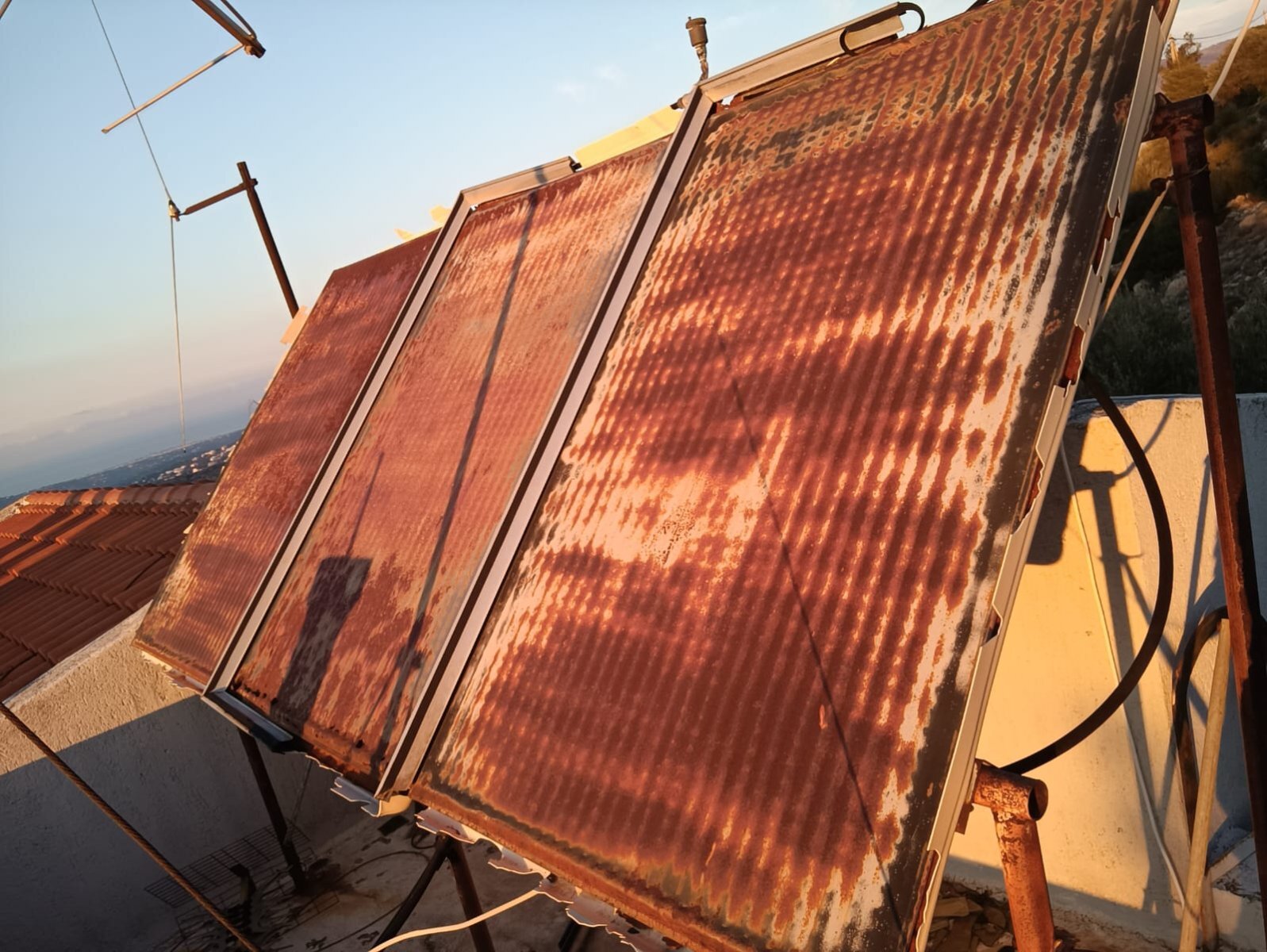

Υπάρχει ξεχωριστή ενότητα για ηλιακούς  Αν έχεις μια φωτο θα ήθελα να δω τα σπασμένα Των άλλων γύρω σου δεν εσπαγαν ?
Δεν λες και δεν δείχνεις τίποτα  για τον ηλιακό Πχ αντιψυκτικό είχε στο κύκλωμα η ήταν σκέτο νερό

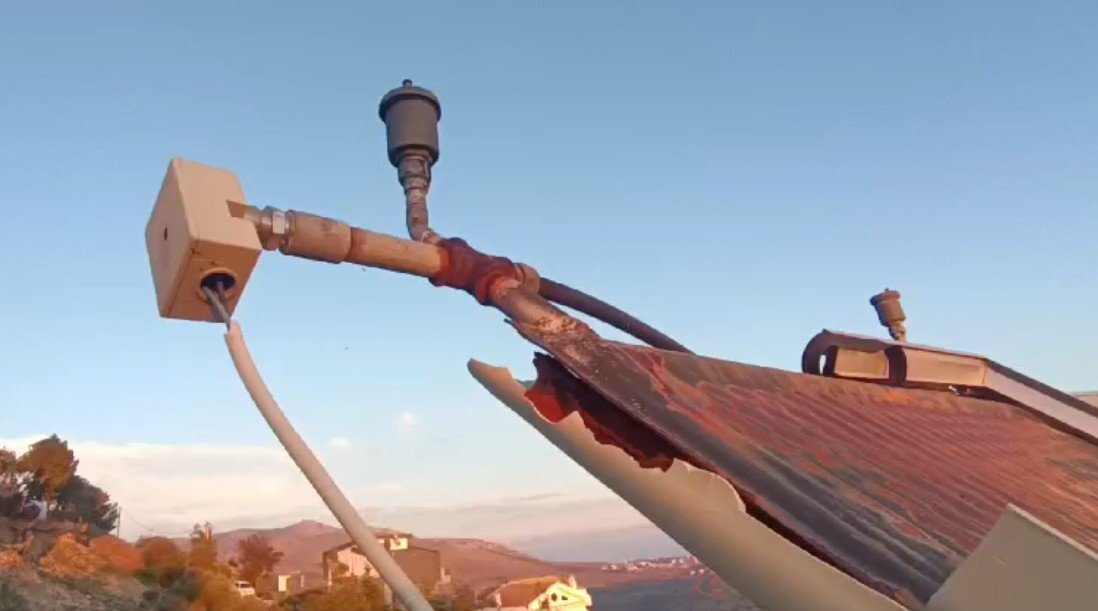

Το σπίτι του γείτονα δεν έχω παρατηρήσει να έχει πρόβλημα. Ο ηλιακός είναι σε αχρηστεία πολλά χρόνια και τα τζάμια σπασμένα, μιλάμε για καμια δεκαετία, εβγαλα κάποιες φωτογραφίες και ένα βίντεο, αμα θεωρείς ότι χρειάζεται το ανεβαζω και αυτό .
Μιλώντας με την ιδιοκτήτρια μου είπε ότι το χρησιμοποιούσαν για καμια 15ετια, δεν ξέρει αν ο πατέρας της έκανε συντήρηση και τι έκανε, πάντως αυτή όταν ανέλαβε το σπίτι μετά από κάποια χρόνια έσπασαν τα κρύσταλλα και τα άλλαξε αλλα στον πρώτο παγετό, τον επόμενο χρόνο ή κάτι τέτοιο έσπασαν και δεν ξανασχολήθηκε.Μου είπε οτι είχε αντιπηκτικό, γιατί θυμάται να έχει δει κάτι πράσινα υγρά, αυτά ξέρω.

Συγγνώμη τί πράγμα είναι τούτο;
Σκουριά παντού,Ούτε για παλιοσίδερα δεν κάνει.
Ξηλωμα και πέταμα.
Αλήθεια αυτό το πράγμα λειτουργούσε;
Είναι σε αχρηστεία, παρατημένο εδώ και χρόνια, απλώς κάποιος ζήτησε φωτογραφίες και τις ανέβασα.
Δεν περιμένω να δουλέψει, θα πάρω καινούργια τζάμια σίγουρα.
Η απορία μου είναι αν με συμφέρει να κρατήσω το καζάνι που έχω ή να πάρω καινούργιο.
Τα έχω γράψει όλα αναλυτικά πιο πάνω.
