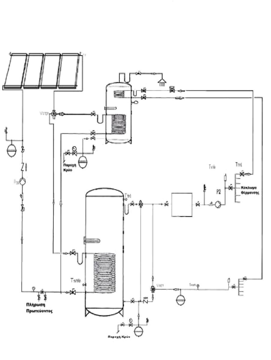

Dimis1957 Δημοσ. 16 Αυγούστου 2024 Δημοσ. 16 Αυγούστου 2024 5 ώρες πριν, hp8 είπε ότι πεις μάστορα Έχεις διαβάσει η κατασκευάσει αυτονομία με κυκλοφορητές ? Παρε μια κατασκευή του δικου μου συστήματος (φωτο) Κι αν αμφιβάλεις φερε τις μπυρες να βάλω τα βρώμικα και να το δεις Ειναι 23 χρονια σε λειτουργία Μη μου το γκαντεμιασεις Δες και κανα solar kit Απόκρυψη περιεχομένων αν είσαι του επαγγέλματος καλά είναι να ακούς και κάποιον με απόλυτη εμπειρία στα βεβιασμένης, με επιχειρήματα όμως όχι να λεμέ απαλά για να λέμε. Μόλις τώρα, Dimis1957 είπε αν είσαι του επαγγέλματος καλά είναι να ακούς και κάποιον με απόλυτη εμπειρία στα βεβιασμένης, με επιχειρήματα όμως όχι να λεμέ απαλά για να λέμε. όσο για της μπίρες οπότε θέλεις. βάζω και κανένα τσίπουρο αν γουστάρεις, ΠΑΓΟΜΕΝΩ

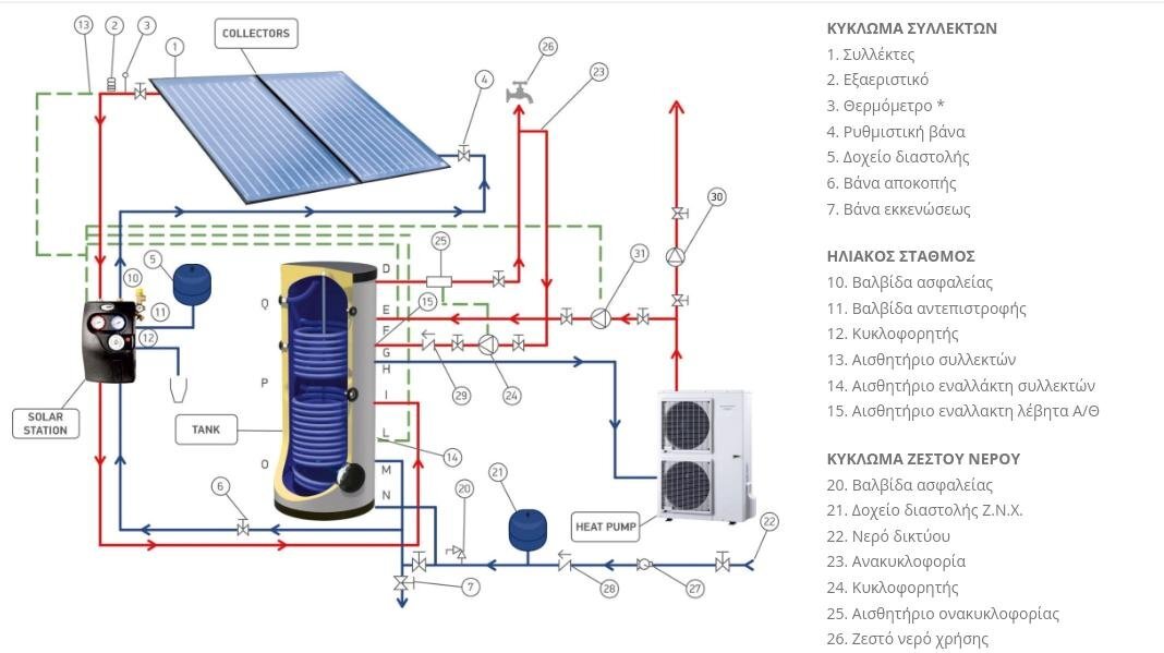

hp8 Δημοσ. 16 Αυγούστου 2024 Δημοσ. 16 Αυγούστου 2024 3 λεπτά πριν, Dimis1957 είπε όχι. είναι η άποψη σου Σεβαστη 5 λεπτά πριν, Dimis1957 είπε Και πολύ άλλη με κεντρικά συστήματα, νομίζουν ότι έτσι λειτουργεί το Συστήμα. Αμ δε. δηλ ο Φαντακης γράφει οτι νάνε Δες την φωτο παραπάνω ειναι από την βιβλιογραφεια του Το ότι βάζεις τον κυκλοφορητή και την ανεπίστροφη στα επιστρεφομενα το γράφω παραπανω Αλλα έχουν τύχει περιστατικά που δεν την ανοίγει ο κυκλοφορητής όταν αυτός επιβάλλεται είναι στην προσαγογη και ανεπίστροφη στην επιστροφή λόγο του ελατηρίου Αυτά και καλές δουλιες απο μενα Απ την άλλη εσύ σαν καλός επαγγελματιας καλό θα ήταν να κάνεις και να ανεβάσεις ένα ωραίο - σωστό σχέδιο για τα παιδιά που έχουν απορίες και προβληματισμους

πάνοσ2 Δημοσ. 16 Αυγούστου 2024 Δημοσ. 16 Αυγούστου 2024 41 λεπτά πριν, hp8 είπε είναι η άποψη σου Σεβαστη δηλ ο Φαντακης γράφει οτι νάνε Δες την φωτο παραπάνω ειναι από την βιβλιογραφεια του Το ότι βάζεις τον κυκλοφορητή και την ανεπίστροφη στα επιστρεφομενα το γράφω παραπανω Αλλα έχουν τύχει περιστατικά που δεν την ανοίγει ο κυκλοφορητής όταν αυτός επιβάλλεται είναι στην προσαγογη και ανεπίστροφη στην επιστροφή λόγο του ελατηρίου Αυτά και καλές δουλιες απο μενα Απ την άλλη εσύ σαν καλός επαγγελματιας καλό θα ήταν να κάνεις και να ανεβάσεις ένα ωραίο - σωστό σχέδιο για τα παιδιά που έχουν απορίες και προβληματισμους Αυτά που Σας έγραψα τα λένε οι Γερμανοί μηχανικοί της Viessnman. Στην Γερμανία όπου όλα τα ηλιακά συτήματα είναι εξαναγκασμένης, δεν ξέρουν;

hp8 Δημοσ. 16 Αυγούστου 2024 Δημοσ. 16 Αυγούστου 2024 33 λεπτά πριν, Dimis1957 είπε ένα πρόχειρο πριν 2 σελίδες ανέβασα το παρακάτω Στις 7/8/2024 στις 3:29 ΜΜ, hp8 είπε δες μια πλήρη εγκατάσταση Εμφάνιση κρυμμένου περιεχομένου
D.PAT Δημοσ. 16 Αυγούστου 2024 Δημοσ. 16 Αυγούστου 2024 7 ώρες πριν, hp8 είπε πριν 2 σελίδες ανέβασα το παρακάτω έχει καμιά σχέση αυτό, με αυτό που ανέβασα? παρατήρησε της διαφορές, πολύ σημαντικές λεπτομέρειες.
hp8 Δημοσ. 17 Αυγούστου 2024 Δημοσ. 17 Αυγούστου 2024 8 ώρες πριν, D.PAT είπε έχει καμιά σχέση αυτό, με αυτό που ανέβασα? δεν είδα κάτι Μια παράθεση θα βοηθούσε
Dimis1957 Δημοσ. 17 Αυγούστου 2024 Δημοσ. 17 Αυγούστου 2024 1 ώρα πριν, hp8 είπε δεν είδα κάτι Μια παράθεση θα βοηθούσε Σίγουρα δεν έχει καμία σχέση, βλέπουμε λιπών πως στο ζεστό δεν έχουμε τίποτα, βλέπουμε ότι τα δοχεία είναι ανάποδα, βλέπουμε ότι στα ζεστά έχει σηφώνη, βλέπουμε ότι δεν έχει αυτόματα εξαεριστικά. απορίες για αυτά?
hp8 Δημοσ. 17 Αυγούστου 2024 Δημοσ. 17 Αυγούστου 2024 38 λεπτά πριν, Dimis1957 είπε Σίγουρα δεν έχει καμία σχέση, βλέπουμε λιπών πως στο ζεστό δεν έχουμε τίποτα, βλέπουμε ότι τα δοχεία είναι ανάποδα, βλέπουμε ότι στα ζεστά έχει σηφώνη, βλέπουμε ότι δεν έχει αυτόματα εξαεριστικά. απορίες για αυτά? το θέμα μας είναι η θέση της ανεπίστροφης Μάλλον χάθηκε η μπάλα Τώρα μια απορία βλέπω απαντήσεις D.PAT και Dimis1957 σαν να ταιριάζουν η μου φαίνεται Spoiler Spoiler Spoiler Spoiler Spoiler
