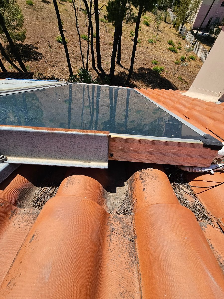

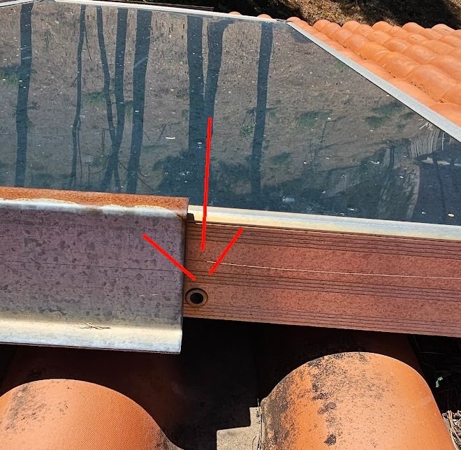

famas Δημοσ. 14 Αυγούστου Share Δημοσ. 14 Αυγούστου Γνωρίζει κανείς τι μπορεί να είναι το μαύρο σημάδι καταμεσής του πάνελ; Συνδέστε για να σχολιάσετε Κοινοποίηση σε άλλες σελίδες άλλες επιλογές
yiannis_1 Δημοσ. 15 Αυγούστου Share Δημοσ. 15 Αυγούστου 6 hours ago, famas said: Γνωρίζει κανείς τι μπορεί να είναι το μαύρο σημάδι καταμεσής του πάνελ; Laser burn απ την διαδικασία συγκόλησης του σεντονιού του επιλεκτικού συλλέκτη. 1 2 Συνδέστε για να σχολιάσετε Κοινοποίηση σε άλλες σελίδες άλλες επιλογές

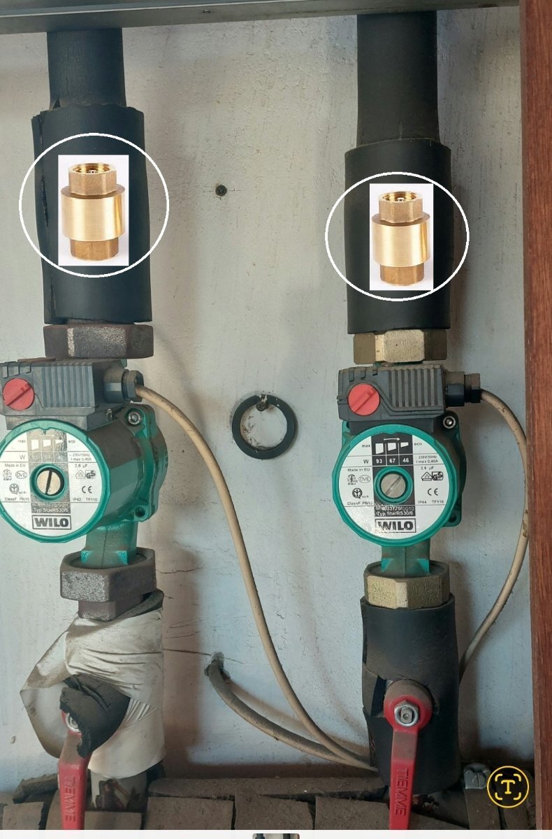

hp8 Δημοσ. 16 Αυγούστου Share Δημοσ. 16 Αυγούστου (επεξεργασμένο) 10 ώρες πριν, D.PAT είπε ανεπίστροφο στο ζεστό απαράδεκτο. στην γραμμι του ζεστού δεν αντέχει τίποτα. ότι πεις μάστορα Έχεις διαβάσει η κατασκευάσει αυτονομία με κυκλοφορητές ? Παρε μια κατασκευή του δικου μου συστήματος (φωτο) Κι αν αμφιβάλεις φερε τις μπυρες να βάλω τα βρώμικα και να το δεις Ειναι 23 χρονια σε λειτουργία Μη μου το γκαντεμιασεις Δες και κανα solar kit Spoiler Επεξ/σία 16 Αυγούστου από hp8 Συνδέστε για να σχολιάσετε Κοινοποίηση σε άλλες σελίδες άλλες επιλογές

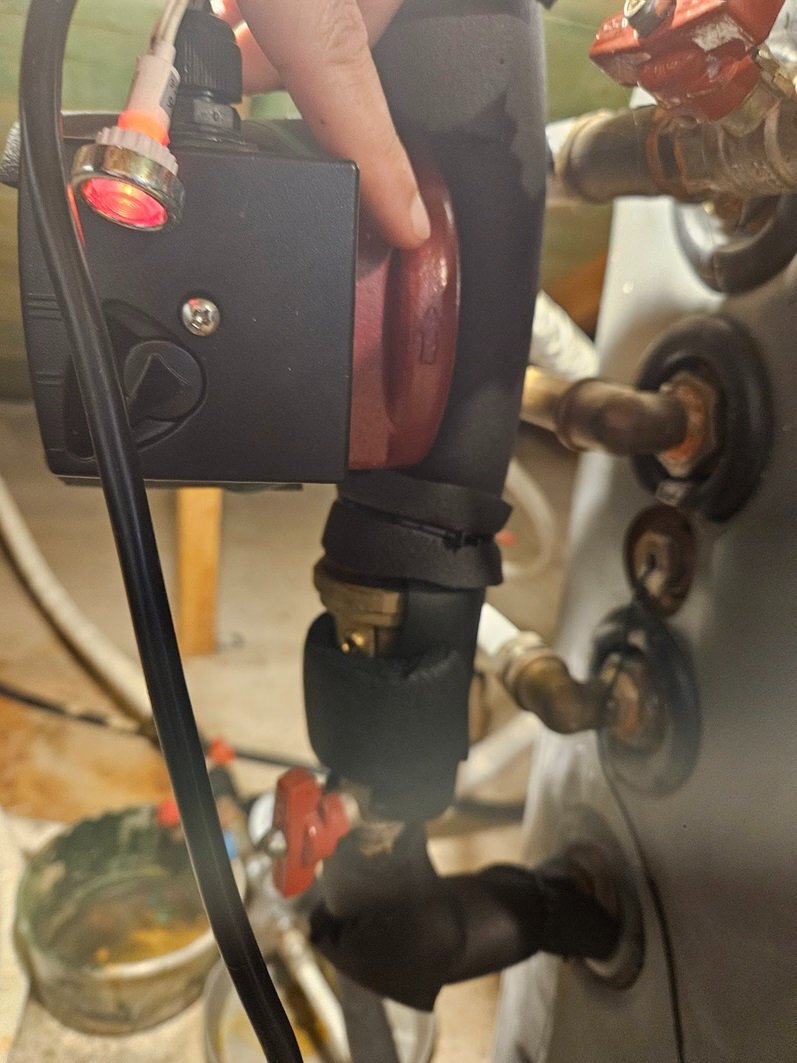

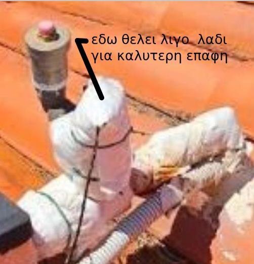

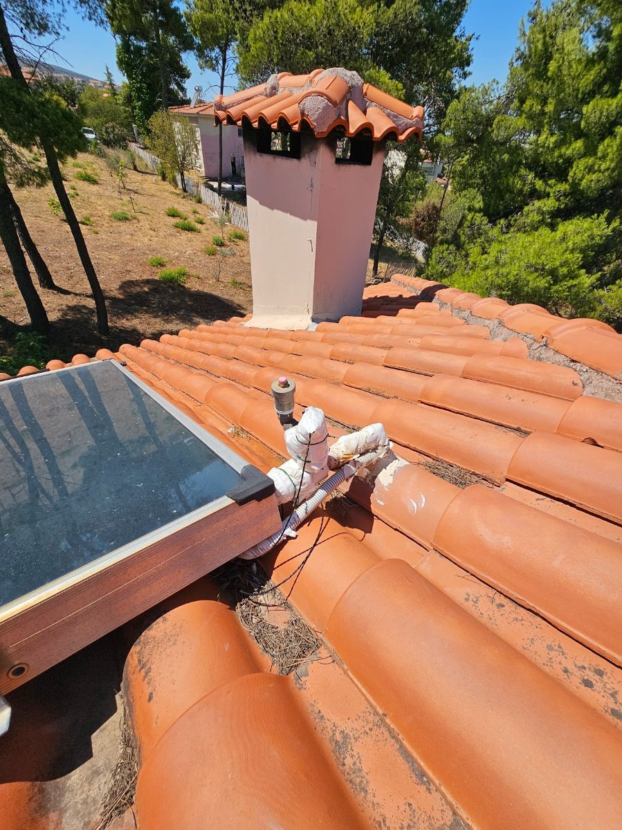

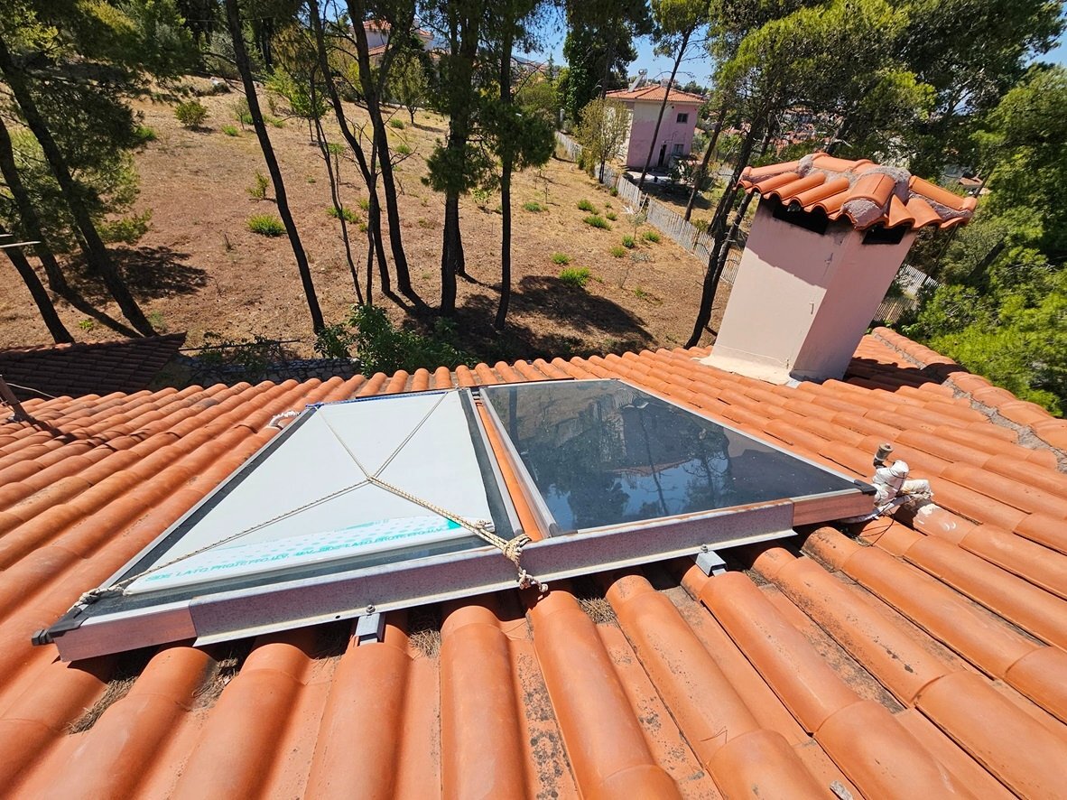

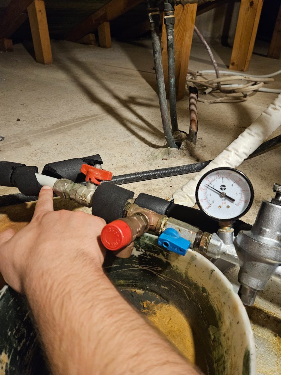

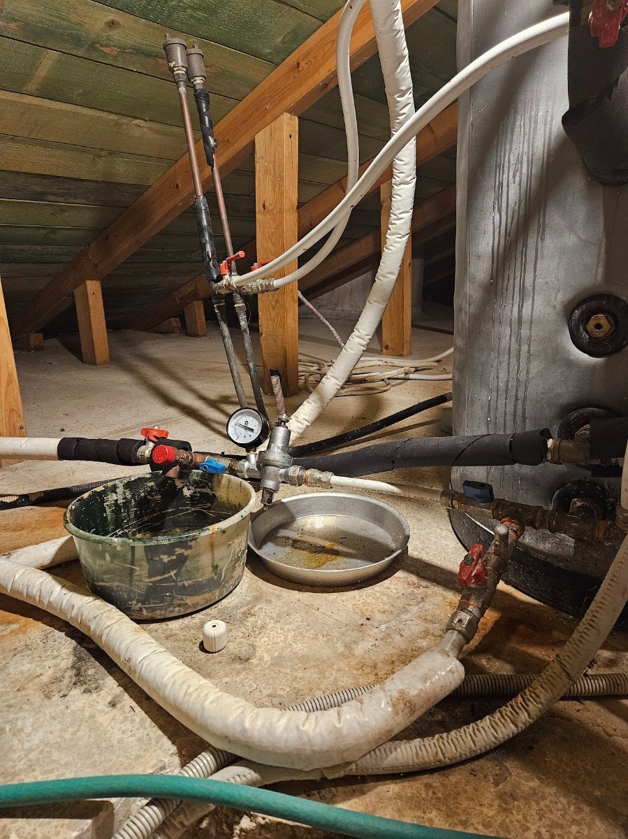

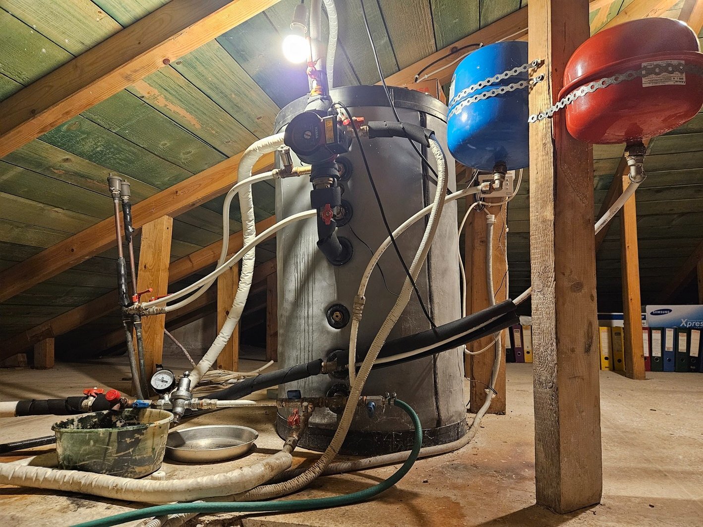

yiannis_1 Δημοσ. 16 Αυγούστου Share Δημοσ. 16 Αυγούστου (επεξεργασμένο) Κάτσε να ανεβάσω και εγω μερικές. Οι συλλέκτες 4τμ. Αυτό το δίχαλο έχει το εξαεριστικό και το θερμόμετρο Τ1 είναι χωμένο στο σημείο πλήρωσης ψυκτικού. Το οποίο ίσως έπρεπε να μπει στην τρύπα εδώ??? Ο αυτόματος πλήρωσης, ενα ασφαλιστικό στα 5 bar και ενα αντεπίστροφο στην παροχή του κρύου νερού κάτω δεξιά(μην σας μπερδεύει η κόκκινη βάνα του). Οι σωληνώσεις που πάνε στο κάτω μέρος τον συλλεκτών είναι δυστυχώς πλαστικοί. Ο κυκλοφορητής με την ανάποδη φορά που στέλνει στο πάνω στημείο των συλλεκτών αντί στο κάτω. Η εικόνα του παταριού που φιλοξενεί το 150άρι τριπλής boiler της Assos και γενικότερα όλη την εγκατάσταση. Και εδώ αναρωτιέμαι πάλι. Ποιός ο λόγος??? 100% βίτσιο του υδραυλικού που έπεισε τον πατέρα μου. Ο οποίος παρεπιπτόντος στην 5ετία έκλεισε... Αναρωτιέμαι γιατί? Επεξ/σία 16 Αυγούστου από yiannis_1 1 Συνδέστε για να σχολιάσετε Κοινοποίηση σε άλλες σελίδες άλλες επιλογές
πάνοσ2 Δημοσ. 16 Αυγούστου Share Δημοσ. 16 Αυγούστου 2 ώρες πριν, hp8 είπε ότι πεις μάστορα Έχεις διαβάσει η κατασκευάσει αυτονομία με κυκλοφορητές ? Παρε μια κατασκευή του δικου μου συστήματος (φωτο) Κι αν αμφιβάλεις φερε τις μπυρες να βάλω τα βρώμικα και να το δεις Ειναι 23 χρονια σε λειτουργία Μη μου το γκαντεμιασεις Δες και κανα solar kit Εμφάνιση κρυμμένου περιεχομένου Σύμφωνα με τα εγχειρίδια Γερμανών μηχανικών, για τα κεντρικά συστήματα, ο κυκλοφορητής, η αντεπίστροφη και άλλες διατάξεις ασφαλείας τοποθετούνται στην σωλήνα του κρύου νερού. 1 Συνδέστε για να σχολιάσετε Κοινοποίηση σε άλλες σελίδες άλλες επιλογές
hp8 Δημοσ. 16 Αυγούστου Share Δημοσ. 16 Αυγούστου 1 ώρα πριν, yiannis_1 είπε Οι σωληνώσεις που πάνε στο κάτω μέρος τον συλλεκτών είναι δυστυχώς πλαστικοί. Αφού δεν τις βλέπει ο ήλιος και εφόσον είναι μονωμένες και με σωστές διατομές δεν έχεις θέμα 1 ώρα πριν, yiannis_1 είπε Ο κυκλοφορητής με την ανάποδη φορά που στέλνει στο πάνω στημείο των συλλεκτών αντί στο κάτω. Αν είναι σίγουρο θα πρέπει να το δεις γιατί το αισθητήριο θα διχνει λάθος φωτο) Spoiler 2 λεπτά πριν, πάνοσ2 είπε Σύμφωνα με τα εγχειρίδια Γερμανών μηχανικών, για τα κεντρικά συστήματα, ο κυκλοφορητής, η αντεπίστροφη και άλλες διατάξεις ασφαλείας τοποθετούνται στην σωλήνα του κρύου νερού. και αν δεν την ανοίξει ο κυκλοφορητής ? λόγο μανομετρικου το ρισκάρεις ? Ο Φαντακης άλλα λέει Spoiler 1 Συνδέστε για να σχολιάσετε Κοινοποίηση σε άλλες σελίδες άλλες επιλογές
yiannis_1 Δημοσ. 16 Αυγούστου Share Δημοσ. 16 Αυγούστου (επεξεργασμένο) 1 hour ago, hp8 said: Αφού δεν τις βλέπει ο ήλιος και εφόσον είναι μονωμένες και με σωστές διατομές δεν έχεις θέμα Αν είναι σίγουρο θα πρέπει να το δεις γιατί το αισθητήριο θα διχνει λάθος φωτο) Hide contents Λάδι δεν έβαλα γιατί δεν είμαι σίγουρος για την θέση. Αν όντως είναι βαλβίδα πλήρωσης και βαλω λάδι στο 1ο γέμισμα με ψηκτικό ή θα χαλάσει η βαλβίδα ή θα μπεί το λάδι στο κλειστό. Στά άλλα 2 αισθητήρια πάνω στο boiler (Τ2 του θερμοστάτη και τον αισθητήρα θερμοκρασίας του sonoff) έβαλα arctic mx4. Τι σκατά κομπιουτεράδες είμαστε. @πάνοσ2 Πάνος κάτι λάθος πρέπει να διαβάζεις. Κυκλοφορητής στο κρύο??? και τα νερά στην σερπαντίνα πως θα γυρνάνε? Την φυσική ροή για να μην ζεσταίνεις το βράδι τον ουρανό και τα άστρα πως θα την σταματήσεις αν δεν βάλεις και στο κλειστό αντεπίστροφο??? Επεξ/σία 16 Αυγούστου από yiannis_1 Συνδέστε για να σχολιάσετε Κοινοποίηση σε άλλες σελίδες άλλες επιλογές
hp8 Δημοσ. 16 Αυγούστου Share Δημοσ. 16 Αυγούστου 2 λεπτά πριν, yiannis_1 είπε Αν όντως είναι βαλβίδα πλήρωσης και βαλω λάδι στο 1ο γέμισμα με ψηκτικό ή θα χαλάσει ή θα μπεί το λάδι στο κλειστό. αν ήταν - είναι πλήρωση τότε πρέπει να έχεις βανακι Έχεις ? 4 λεπτά πριν, yiannis_1 είπε Κυκλοφορητής στο κρύο??? εννοεί ότι έχουν αφήσει την θερμότητα στο μποιλερ Άρα επιστρεφoμενα 10 λεπτά πριν, yiannis_1 είπε Την φυσική ροή για να μην ζεσταίνεις το βράδι τον ουρανό και τα άστρα πως θα την σταματήσεις αν δεν βάλεις και στο κλειστό αντεπίστροφο??? γιαυτό όπου βολευει μπαίνουν κάποια εξαρτήματα στην γραμμή επιστροφής που στέλνει απο την έξοδο της σερπαντίνας στο κάτω μέρος των συλλεκτών και εκεί βάζεις και την ανεπίστροφη και κυκλοφορητής με το βέλος προς την είσοδο στους συλλέκτες Οταν ομως κανεις οτιωεκανα εγω στην θέρμανση του σπιτιού δεν γίνεται Οι δίδυμοι κυκλοφορητες πχ έχουν κλαπετο εσωτερικό Συνδέστε για να σχολιάσετε Κοινοποίηση σε άλλες σελίδες άλλες επιλογές
yiannis_1 Δημοσ. 16 Αυγούστου Share Δημοσ. 16 Αυγούστου (επεξεργασμένο) 52 minutes ago, hp8 said: αν ήταν - είναι πλήρωση τότε πρέπει να έχεις βανακι Έχεις ? εννοεί ότι έχουν αφήσει την θερμότητα στο μποιλερ Άρα επιστρεφoμενα Εχει αυτή εδώ την ωπή ο συλλέκτης. Χωράει το κυάθιο αλλά προχωράει βαθιά. Άρχισα να το βάζω και έφτασε 10 εκατοστά χωρίς να βρω στοπ. Μήπως είναι τπτ άλλο για εξαερισμό απο υγρασίες? Προς το παρόν το αφήνω εκεί που το έχω χωρίς λάδια ξύδια. Σίγουρα δείχνει λίγο πιο χαμηλή απ όσο πραγματικά είναι και για να κάνω compensate κατέβασα λίγο το dt. Επεξ/σία 16 Αυγούστου από yiannis_1 Συνδέστε για να σχολιάσετε Κοινοποίηση σε άλλες σελίδες άλλες επιλογές
hp8 Δημοσ. 16 Αυγούστου Share Δημοσ. 16 Αυγούστου 1 λεπτό πριν, yiannis_1 είπε Μήπως είναι τπτ άλλο για εξαερισμό απο υγρασίες? το πιθανότερο Συνδέστε για να σχολιάσετε Κοινοποίηση σε άλλες σελίδες άλλες επιλογές
troi.g Δημοσ. 16 Αυγούστου Share Δημοσ. 16 Αυγούστου 2 ώρες πριν, yiannis_1 είπε Εχει αυτή εδώ την ωπή ο συλλέκτης. Χωράει το κυάθιο αλλά προχωράει βαθιά. Άρχισα να το βάζω και έφτασε 10 εκατοστά χωρίς να βρω στοπ. Μήπως είναι τπτ άλλο για εξαερισμό απο υγρασίες? Προς το παρόν το αφήνω εκεί που το έχω χωρίς λάδια ξύδια. Σίγουρα δείχνει λίγο πιο χαμηλή απ όσο πραγματικά είναι και για να κάνω compensate κατέβασα λίγο το dt. Καλημέρα. Αυτό που δείχνεις είναι σπείρωμα, όπου σε άλλου τύπου βάση περνάει η βίδα μ8 και στηρίζεται ο συλλέκτης. Δοκίμασε να βιδωσεις μια βίδα μ8. Επίσης ο κυκλοφορητής μπαίνει στην επιστροφή και "σπρώχνει" τα νερά προς το χαμηλό σημείο των συλλεκτών, ώστε να κατέβει το ζεστό. 2 Συνδέστε για να σχολιάσετε Κοινοποίηση σε άλλες σελίδες άλλες επιλογές
