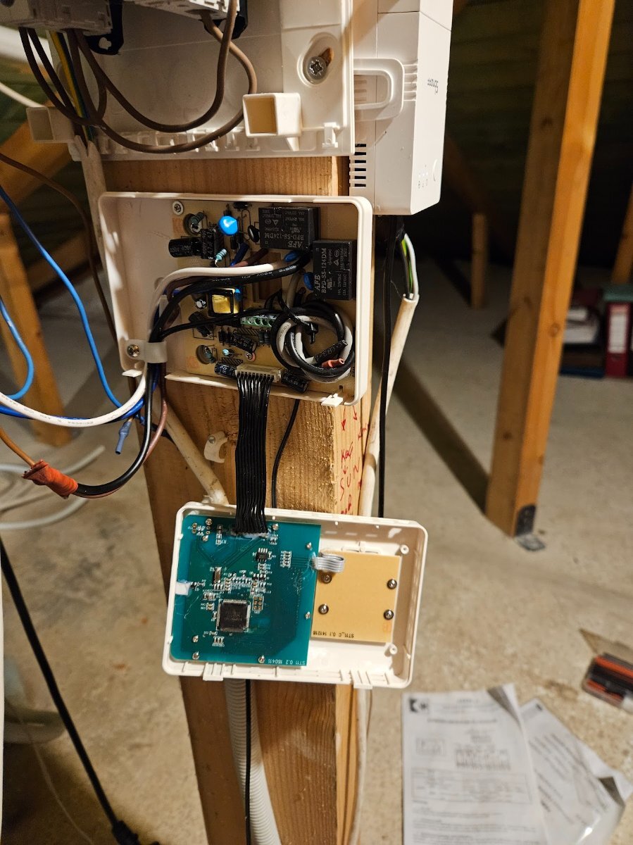

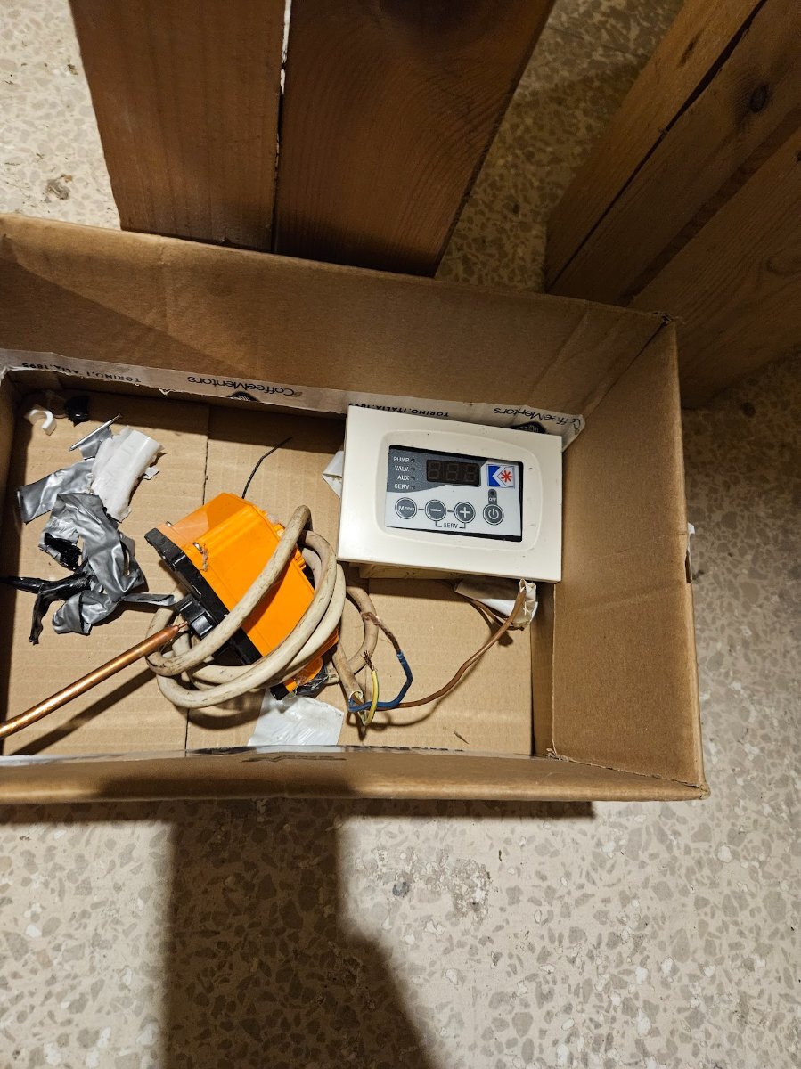

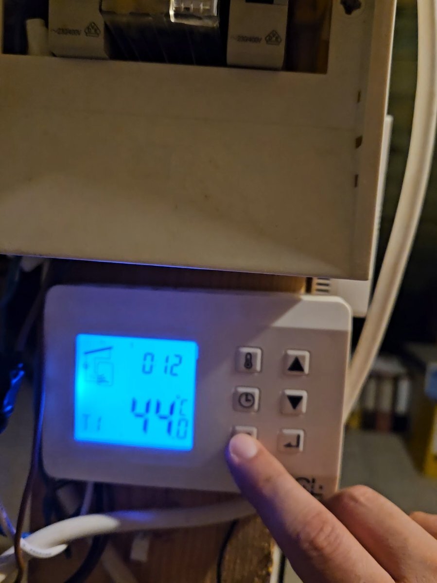

yiannis_1 Δημοσ. 4 Αυγούστου 2024 Δημοσ. 4 Αυγούστου 2024 (επεξεργασμένο) Μετά απο πολλαααά χρόνια χωρίς διαφορικό θερμοστάτη σε βεβιασμένης, ουσιαστικά με θερμοστάτη υδραυλικού τζακιού (αυτόν ήξερε αυτόν εμπιστεύτηκε ο "υδραυλικός"' που έκανε την εγκατάσταση...)προχώρησα σήμερα μόνος σε αλλαγή. Τον χειμώνα το παλιό σετάπ μου κρύωνε το νερό και το καλοκαίρι δούλευε τον άμοιρο τον κυκλοφορητή υπερωρίες μπορεί και 16 ώρες την μέρα. Έβαλα τον πιο απλό οικονομικό ελεγκτή με διαφορικό που βρήκα st112 και μου ήρθε απο θεσσαλονίκη μέσα σε μια μέρα! Μόνο απο ώρες που θα γλυτώσει τον κυκλοφορητή απο άσκοπη λειτουργία θα τα βγάλει στο χρόνο τα 80 του ευρώ. Δεν θα πω ότι δεν ζορίστικα στην τοποθέτηση... Αλλά τον έβαλα. Ξεκίνησα πρωί και με έπιασε το βράδυ. Άρα αύριο θα δω και πως δουλεύει. Στο τέστ που έχει μέσα μου ξεκινάει τον κυκλοφορητή και λίγο που κατέβασα το dt πήρε μπρος κανονικά. Προς τα παρόν το αφήνω στα preset Τ1,Τ2,Dt. Αν τον έχει δουλέψει κάποιος ίσως χρειστώ βοήθεια γιατί το μάνουαλ δεν είναι καλό... Και ας το παλεύω επιμένω στην άποψή μου πως οι απλοί, κλασικοί ηλιακοί απο έλληνες κατασκευαστές είναι μονόδρομος για ελλάδα. Επεξ/σία 4 Αυγούστου 2024 από yiannis_1 1
hp8 Δημοσ. 5 Αυγούστου 2024 Δημοσ. 5 Αυγούστου 2024 10 ώρες πριν, yiannis_1 είπε Τον χειμώνα το παλιό σετάπ μου κρύωνε το νερό και το καλοκαίρι δούλευε τον άμοιρο τον κυκλοφορητή υπερωρίες μπορεί και 16 ώρες την μέρα. ανεπίστροφη στο κλειστό κύκλωμα των συλλεκτών έχεις ? Προφανώς για κάποιο λόγο δεν σταματούσε Είτε γιατί δεν ζέσταινε το νερό στο μποιλερ είτε γιατί δεν έχεις θερμοστάτη στο μποιλερ που να κόβει στους 70 - 80 τον κυκλοφορητή 10 ώρες πριν, yiannis_1 είπε Αν τον έχει δουλέψει κάποιος ίσως χρειστώ βοήθεια γιατί το μάνουαλ δεν είναι καλό... Για τον συγκεκριμένο δεν έχω εικόνα Αλλα πριν τον αγοράσεις θα μπορούσες να ρωτήσεις αν και πιστεύω θα την βρεις την λύση
yiannis_1 Δημοσ. 5 Αυγούστου 2024 Δημοσ. 5 Αυγούστου 2024 (επεξεργασμένο) 25 minutes ago, hp8 said: ανεπίστροφη στο κλειστό κύκλωμα των συλλεκτών έχεις ? Προφανώς για κάποιο λόγο δεν σταματούσε Είτε γιατί δεν ζέσταινε το νερό στο μποιλερ είτε γιατί δεν έχεις θερμοστάτη στο μποιλερ που να κόβει στους 70 - 80 τον κυκλοφορητή Για τον συγκεκριμένο δεν έχω εικόνα Αλλα πριν τον αγοράσεις θα μπορούσες να ρωτήσεις αν και πιστεύω θα την βρεις την λύση Αντεπίστροφο δεν ξέρω αν έχει. Ο tieme tc110 που ήταν ο κυκλοφορητής που είχε μπεί δεν έιχε διαφορικό είχε ενα θερμόμετρο μόνο στον συλλεκτη το οποίο είχε κάποιες τιμές ανα περιόδους που δούλευε καλά. Απο 35 χειμώνα με 45 καλοκαίρι. 10 χρόνια έτσι δούλευε καλος ή κακώς. Επεξ/σία 5 Αυγούστου 2024 από yiannis_1

yiannis_1 Δημοσ. 7 Αυγούστου 2024 Δημοσ. 7 Αυγούστου 2024 (επεξεργασμένο) Ίδιες θερμοκρασίες ίσως και καλύτερες χωρίς άσκοπη λειτουργεία του κυκλοφορητή για περίπου 5 - 6 ώρες. Ξεκινάει λίγο πιο αργά και σταματάει αφου πιάνει το dt στις 6 το απόγευμα. Λογικά σήμερα θα εβδομηνταρίσει και ας είμαι με τον ενα συλλέκτη σκεπασμένο, γιατί είμαι μόνος σπίτι. Να δω πότε θα φτιάξω τα υπόλοιπα... Ο κυκλοφορητής έχει ανάποδη φορά προς συλλέκτη και boiler, δεν υπάρχει βαλβίδα αντεπιστροφής στο κύκλωμα και οι συλλέκτες είναι με την κλήση των κεραμιδιών στις 25 με 35 μοίρες. Ενα πράγμα σωστό δεν είχε το σύστημα. Βαλβίδες χρειάζονται μια ή δυο και προς τα πάνω και προς τα κάτω? Επεξ/σία 7 Αυγούστου 2024 από yiannis_1

hp8 Δημοσ. 7 Αυγούστου 2024 Δημοσ. 7 Αυγούστου 2024 1 ώρα πριν, yiannis_1 είπε Ο κυκλοφορητής έχει ανάποδη φορά προς συλλέκτη και boiler, για να μην ζεσταίνεται ο κυκλοφορητής καλό θα είναι να στέλνει στους συλλέκτες και αμέσως μετά να μπει η ανεπίστροφη Με το βέλος να στέλνει στους συλλέκτες Τώρα σε εσένα αστον κυκλοφορητή στην θέση του και βάλε μια (χρειάζεται) που το βέλος της να έχει την ίδια φορά με το βέλος του κυκλοφορητή Το βεβιασμένης είναι μυστήριο σύστημά θέλει solar kit και πολλά άλλα Δεν ξέρω τι έχεις στο σύστημα σου Δες κάνα βίντεο 1 ώρα πριν, yiannis_1 είπε δεν υπάρχει βαλβίδα αντεπιστροφής στο κύκλωμα 1 ώρα πριν, yiannis_1 είπε οι συλλέκτες είναι με την κλήση των κεραμιδιών στις 25 με 35 μοίρες. Αυτη η κλίση για χειμώνα μην περιμένεις πολλά Θέλεις 45 - 53
