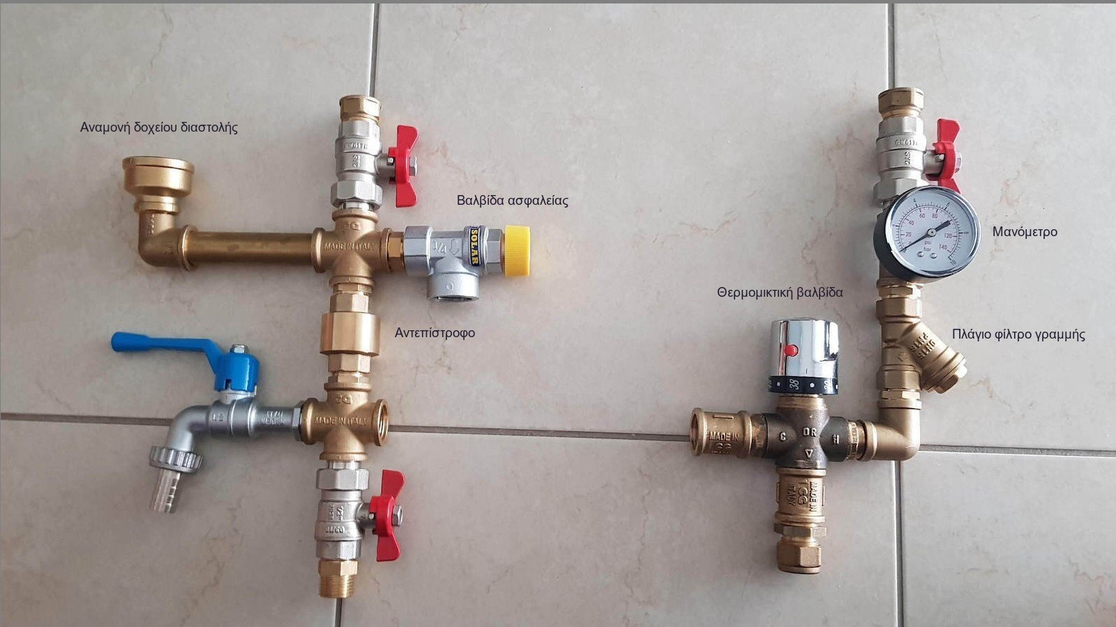

jkoukos Δημοσ. 22 Ιουλίου 2024 Δημοσ. 22 Ιουλίου 2024 55 λεπτά πριν, doll είπε Παίζει ρόλο μισό από επάνω ή από κάτω? και αν ναι ποιό μισό καλύπτεις? To μισό κάτω. Έχω αναφέρει ποια είναι η πρόταση μηχανολόγου κατασκευαστή και στο επόμενο μήνυμα φωτογραφία πως είχα μισοσκεπασμένους τους συλλέκτες. 1 ώρα πριν, doll είπε Για αυτά που λές. Τι να βάλω ως πρόταση, μάρκες και συνδεσμολογία........ ξεχωριστή βαλβίδα ασφαλείας και αντεπίστροφο, μειωτής πίεσης, δοχείο διαστολής,κλπ. Στην εικόνα είναι το περίφημο "σουβλάκι του Γιαννούδη" που περιέχει μερικά από αυτά τα επιπλέον. Γράφω την δική μου σειρά προτίμησης και τον λόγο, χωρίς να σημαίνει ότι ντε και καλά είναι όλα απαραίτητα: Δοχείο διαστολής κλειστού κυκλώματος: Για να αποθηκεύεται το υγρό σε περίπτωση αύξησης της πίεσης λόγω θερμοκρασίας, ώστε να μην χάνεται από την βαλβίδα ασφαλείας και να χρειάζεται τακτικός περιοδικός έλεγχος και αναπλήρωση ειδικά τους ζεστούς μήνες και με μεγάλη ημερήσια ηλιοφάνεια (κάτι που σχεδόν κανείς δεν κάνει). Ξεχωριστή βαλβίδα ασφαλείας και αντεπίστροφου στα 8 bar: Διότι αυτό που βάζουν οι κατασκευαστές είναι στα 10-12 bar (όριο λειτουργίας καζανιού) και συνήθως σπάει το εσωτερικό αντεπίστροφο λόγω των πιέσεων. Κάλυμμα συλλεκτών: Για μερική ή πλήρη σκίαση ανάλογα την περίπτωση. Μειωτής πίεσης: Ρυθμισμένος στα 4 bar, εφόσον το δίκτυο ύδρευσης στην περιοχή δεν είναι σταθερό. Δοχείο διαστολής στο κρύο νερό: Με πίεση ρυθμισμένη λίγο παρακάτω από αυτή του μειωτή. Αυτά τα δύο εξασφαλίζουν σταθερή πίεση και αποφυγή υδραυλικών πληγμάτων σε όλο το δίκτυο. Θερμομικτική βαλβίδα: Ρύθμιση θερμοκρασίας ΖΝΧ ώστε να μην καταπονείτε το δίκτυο (σύνδεσμοι, βάνες κλπ) προς το σπίτι και κυρίως αν ο σωλήνας είναι τουμπόραμα, αλλά και προστασία από πιθανά εγκαύματα λόγω μεγάλης θερμοκρασίας. Επιπλέον βάνες, βρύση, φίλτρα, stopcor κλπ, ανάλογα την εγκατάσταση και την τσέπη ιδιοκτήτη. 1 1

hp8 Δημοσ. 23 Ιουλίου 2024 Δημοσ. 23 Ιουλίου 2024 18 ώρες πριν, jkoukos είπε Επιπλέον φίλτρα μήπως το φίλτρο γραμμής έπρεπε να το έχεις στην είσοδο ? Το ζεστο τραβάει από ψιλά δεν εχει σκουπίδια

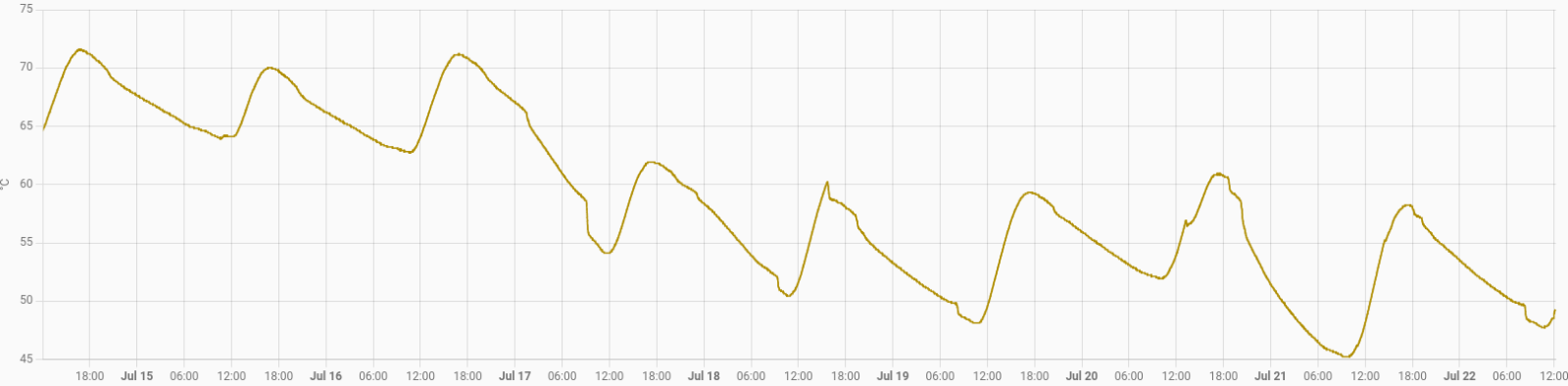

jkoukos Δημοσ. 23 Ιουλίου 2024 Δημοσ. 23 Ιουλίου 2024 (επεξεργασμένο) Δεν είναι δικιά μου η εικόνα, την βρήκα στο διαδίκτυο και έβαλα τις ονομασίες. Φίλτρο δεν έχω βάλει στους δικούς μου. Μόνον τα 3 πρώτα από τα παραπάνω και βρύση. Σκέφτομαι για τα επόμενα 2 (περισσότερο στο χωριό), αλλά μέχρι τώρα δεν είχα θέματα. Έχω έξτρα αισθητήρες θερμοκρασίας νερού και εξωτερική περιβάλλοντος, ηλιοφάνειας και κατανάλωσης ΖΝΧ, μέσω ESP32 και Home Assistant. Επεξ/σία 23 Ιουλίου 2024 από jkoukos 1

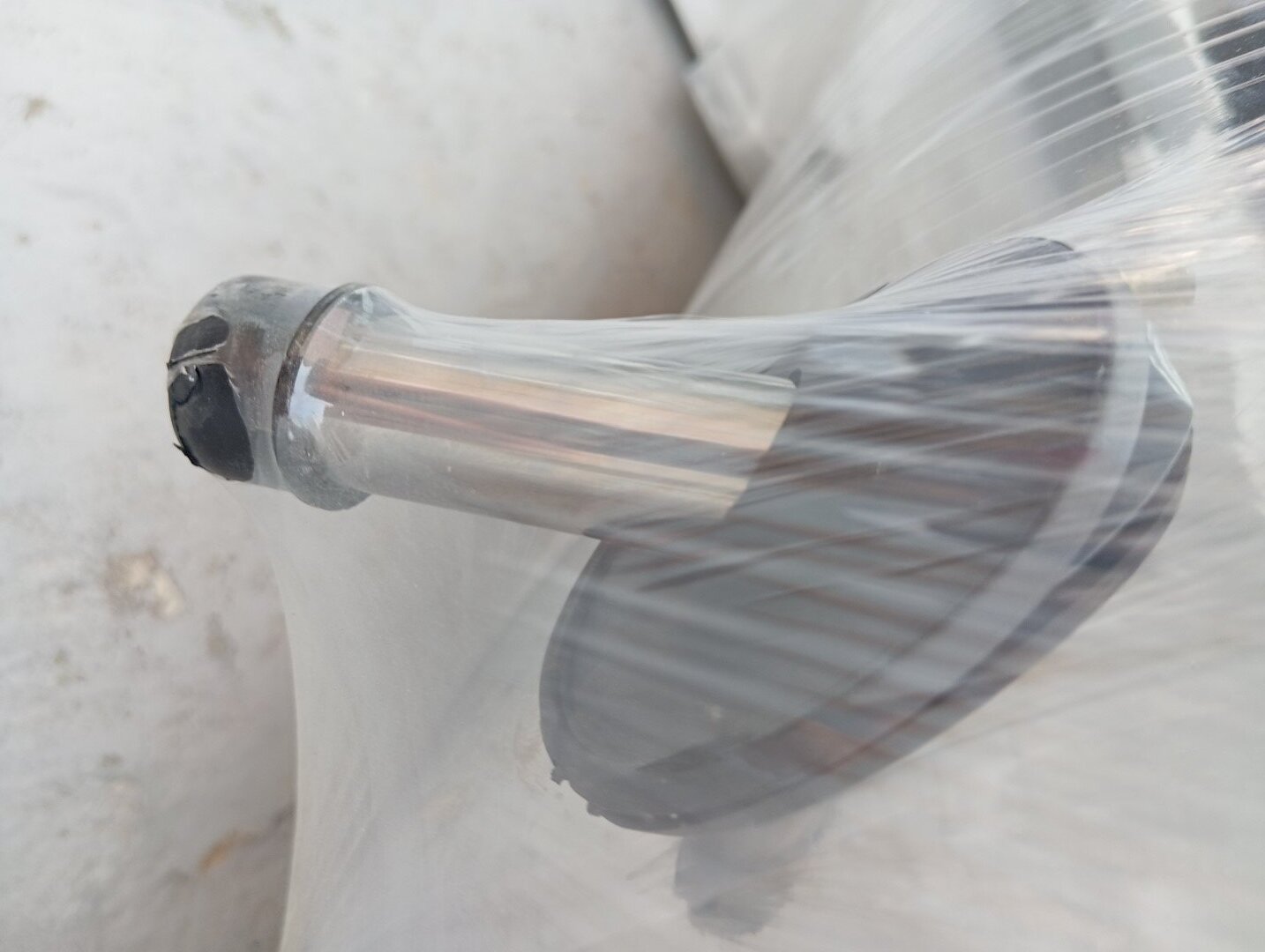

nikos3000 Δημοσ. 25 Ιουλίου 2024 Δημοσ. 25 Ιουλίου 2024 Μόλις μου φέρανε τον ηλιακό, maltezos inox. Παρατηρώ ότι η μία είσοδος ή έξοδος (δεν ξέρω τι είναι) είναι στραβή. Επισυνάπτω φωτογραφία.
πάνοσ2 Δημοσ. 25 Ιουλίου 2024 Δημοσ. 25 Ιουλίου 2024 9 λεπτά πριν, nikos3000 είπε Μόλις μου φέρανε τον ηλιακό, maltezos inox. Παρατηρώ ότι η μία είσοδος ή έξοδος (δεν ξέρω τι είναι) είναι στραβή. Επισυνάπτω φωτογραφία. Να ζητήσετε αντικατάσταση.
nikos3000 Δημοσ. 25 Ιουλίου 2024 Δημοσ. 25 Ιουλίου 2024 Έστειλα φωτογραφία στον πωλητή και μου είπε ότι έτσι συμβαίνει στους maltezos, έτσι κατασκευάζονται. 2
haris_216 Δημοσ. 26 Ιουλίου 2024 Δημοσ. 26 Ιουλίου 2024 15 ώρες πριν, nikos3000 είπε Μόλις μου φέρανε τον ηλιακό, maltezos inox. Παρατηρώ ότι η μία είσοδος ή έξοδος (δεν ξέρω τι είναι) είναι στραβή. Επισυνάπτω φωτογραφία. Δεν είμαι σίγουρος από τη φωτογραφία για το σημείο που βρίσκεται και μπορεί όντως να είναι κάτι προβληματικό. ΕΚΤΟΣ αν είναι στην μέση του boiler και ακριβώς κάτω από το αυτοκόλλητο. Τότε αφορά την είσοδο του κλειστού κυκλώματος (που παίρνει από το πάνω μέρος των συλλεκτών) και όντως έτσι είναι η κατασκευή (φεύγει ευθεία κάτω ο σωλήνας σύνδεσης με τους συλλέκτες, χωρίς να χρειάζεται να κάνει κούρμπα) 1 1
