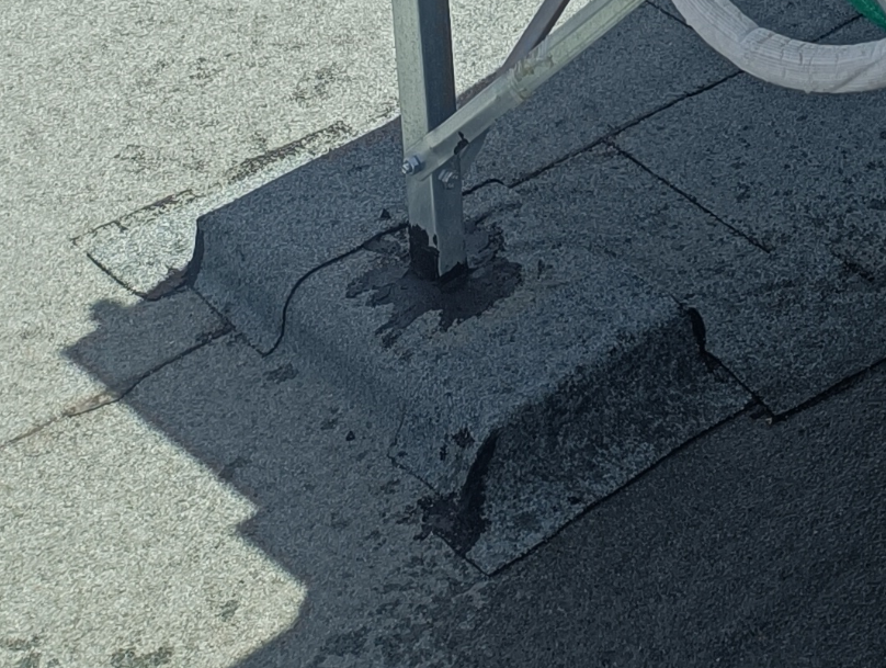

Καλησπέρα.
Καμία λύση για αντικατάσταση ηλιακού με καινούργιο χωρίς επιπλέον τρύπες στην ταράτσα υπάρχει;
Κάποια βάση ίσως που να μη θέλει τρύπημα;
Αν πιάνουν τα χέρια σου και γνωρίζεις σχετικά, φτιάξε από μπετό 4 κύβους 40x40x10 cm και πάνω σε αυτούς βίδωσε την βάση. Πρώτα τους κολλάς με κάποια ισχυρή κόλλα δομικών υλικών.
Επειδή δεν είχα τα κατάλληλα εργαλεία, αγόρασα 2 κράσπεδα κήπου και τα έκοψα με τροχό στη μέση. Η φωτογραφία είναι μετά που έγινε η μόνωση της ταράτσας.
48 λεπτά πριν, charilaos είπε
Καλησπέρα.
να παραμείνει η ίδια και να προσαρμοστεί ο νέος σε αυτήν δεν γίνεται ?
Αν δεν έχεις πρόβλημα βάρους πάρε 4 κράσπεδα πεζοδρομίου 65 - 80 κιλά το τεμάχιο και βίδωσε τον   πάνω σε αυτά Δεν φαντάζομαι ο αέρας να σηκώσει 500+ κιλά Εναλλακτικα βιδώνεις τα κράσπεδα στις υπάρχουσες με ουπα ντιζας και στα κράσπεδα την νέα βάση
Επεξ/σία από hp8
53 λεπτά πριν, jkoukos είπε
Αυτό που λες είναι εγκληματικό.
Θα κολλήσεις με κόλα και μετά επάνω θα βιώσεις τον ηλιακό?? Έχεις κάνει έγκλημα κυριολεκτικά ελπίζω να μην είναι στην άκρη της πολυκατοικίας και τον φάει κάποιος στο κεφάλι. ΠΟΤΕ δεν κολλάμε κάτι ΜΟΝΟ ΚΑΛΟ ΒΙΔΩΜΑ.
36 λεπτά πριν, hp8 είπε
Το φαντάζομαι εγώ ότι μπορεί να το σηκώσει.

1 ώρα πριν, jkoukos είπε
θελει στηριγμα ενας δυνατος αερας θα τον τουμπαρει ...ΚΑΠΟΤΕ
3 ώρες πριν, charilaos είπε
Καλησπέρα.
Στις ίδιες τρύπες γιατί δεν τον βάζεις.εφοσον θα ξηλώσεις τον παλιό;
Δηλαδή (κάποιοι) πιστεύετε ότι ο ηλιακός βιδωνεται για να μην τον πάρει ο αέρας; Ότι δηλαδή ένας αέρας που θα σήκωνε ένα μηχάνημα 500 κιλά (ηλιακός + κράσπεδα που αναφέρθηκαν) θα αποτυγχανε να σηκώσει το ίδιο μηχάνημα στα 300 κιλά (βγάζουμε τα κράσπεδα) επειδή θα είχε τέσσερις βίδες (στριφονια αν προτιμάτε) που θα είχαν πιάσει σε ένα σαθρό ή μη μπετόν, που θα είχαν μπει μέσα 3-4 εκατοστά ή θα ήταν πάνω σε ένα πλυσταριό ή μια απόληξη κλιμακοστασίου από τσιμςντόλιθους ή με πλάκα 5 εκατοστά;

4 ώρες πριν, charilaos είπε
Καλησπέρα.
Επειδή δεν υπάρχει τυποποίηση στο χώρο είναι αρκετά δύσκολο να βρεις κάτι να ταιριάξει χωρίς πατέντα.
Μία λύση, εκτός από κράσπεδα κλπ που αναφέρθηκαν και θεωρώντας ότι η παλιά βάση είναι σε καλή κατάσταση, είναι να κόψεις τα πόδια της παλιάς βάσης χαμηλά (πχ 10cm από το δάπεδο) κι εκεί πάνω να φτιαχτεί πλαίσιο με σιδηρογωνια (πιο φθηνό) ή κοιλοδοκο (πιο ακριβό) στις σωστές διαστάσεις της νέας βάσης η οποία θα (ηλεκτρικό)κολληθεί εκεί πάνω. Βέβαια είναι λύση δαπανηρή αλλά πετυχαίνεις το αποτέλεσμα του βιδώματος χωρίς όμως να "τραυματισεις" εκ νέου πλάκα ή μόνωση
