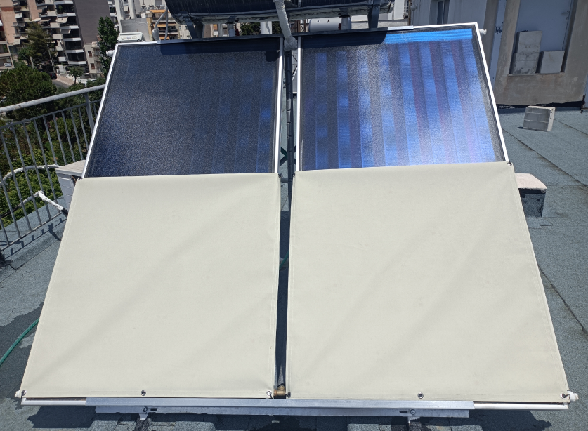

jkoukos Δημοσ. 6 Ιουλίου 2024 Δημοσ. 6 Ιουλίου 2024 47 λεπτά πριν, hp8 είπε σκέπασε το μισό συλλέκτη αν έχεις 1 και ολόκληρο αν έχεις 2 Μια γενική πληροφορία για μερική κάλυψη του συλλέκτη, λαμβάνοντας ως αφορμή το παραπάνω. Μηχανολόγος της Calpac αναφέρει: Αν ο συλλέκτης είναι μονός, καλύπτουμε το μισό κάτω μέρος. Αν είναι διπλός με είσοδο και έξοδο του κυκλώματος να είναι στα άκρα του, καλύπτουμε τον έναν συλλέκτη, που έχει την είσοδο των κρύων επιστρεφόμενων. Αν είναι διπλός με είσοδο και έξοδο του κυκλώματος να είναι στην μέση ανάμεσά τους, καλύπτουμε το μισό κάτω μέρος και των δύο συλλεκτών. Ο λόγος, ώστε το ζεστό υγρό να ρέει άμεσα στη δεξαμενή αντί της αντίθετης περίπτωσης που χάνει θερμότητα αν περνά πρώτα από τον καλυμμένο συλλέκτη. 1 1
sonikk Δημοσ. 6 Ιουλίου 2024 Δημοσ. 6 Ιουλίου 2024 (επεξεργασμένο) 2 ώρες πριν, jkoukos είπε Μια γενική πληροφορία για μερική κάλυψη του συλλέκτη, λαμβάνοντας ως αφορμή το παραπάνω. Μηχανολόγος της Calpac αναφέρει: Αν ο συλλέκτης είναι μονός, καλύπτουμε το μισό κάτω μέρος. Αν είναι διπλός με είσοδο και έξοδο του κυκλώματος να είναι στα άκρα του, καλύπτουμε τον έναν συλλέκτη, που έχει την είσοδο των κρύων επιστρεφόμενων. Αν είναι διπλός με είσοδο και έξοδο του κυκλώματος να είναι στην μέση ανάμεσά τους, καλύπτουμε το μισό κάτω μέρος και των δύο συλλεκτών. Ο λόγος, ώστε το ζεστό υγρό να ρέει άμεσα στη δεξαμενή αντί της αντίθετης περίπτωσης που χάνει θερμότητα αν περνά πρώτα από τον καλυμμένο συλλέκτη. Κάτσε ρε συ με μπέρδεψε η φρασεολογία τους. Εκεί που λεει "Αν είναι διπλός με είσοδο και έξοδο του κυκλώματος να είναι στην μέση ανάμεσά τους, καλύπτουμε το μισό κάτω μέρος και των δύο συλλεκτών" Δηλαδή στην κλασική περίπτωση δύο συλλεκτών που συνδέονται ανάμεσα τους και περιμετρικά από την εξωτερική τους πλευρά δεν έχουν εξόδους τότε καλύπτουμε τους μισούς συλλέκτες; Το περιγράφω καλά; Νομίζω έχω κάνει το αντίθετο...λάθος δηλαδη.. Αν ισχύει το λάθος μου όμως μήπως είναι καλύτερο γιατί δεν αφήνει να ανεβαίνει η θερμοκρασία λόγω ανομοιομορφίας στην κατανομή του κυκλώματος; Επεξ/σία 6 Ιουλίου 2024 από sonikk

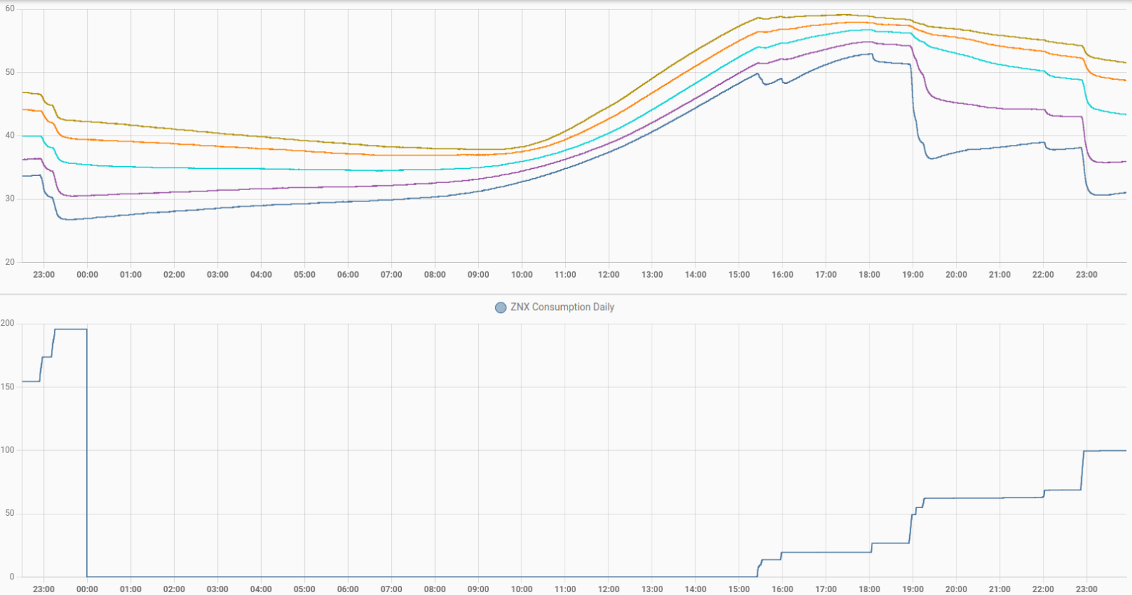

jkoukos Δημοσ. 6 Ιουλίου 2024 Δημοσ. 6 Ιουλίου 2024 38 λεπτά πριν, sonikk είπε Το περιγράφω καλά; Καλά το περιγράφεις, έτσι το έχω και σήμερα η μέγιστη έφθασε τους 59°, ξεκινώντας από τους 37,8° καθώς χθες έγινε μεγάλη χρήση ΖΝΧ, με 160 λίτρα μετά το μεσημέρι και σύνολο 196 ημέρας). Καλά μη νομίζεις ότι η διαφορά θα είναι μεγάλη. 1
sonikk Δημοσ. 7 Ιουλίου 2024 Δημοσ. 7 Ιουλίου 2024 (επεξεργασμένο) 1 ώρα πριν, jkoukos είπε Καλά το περιγράφεις, έτσι το έχω και σήμερα η μέγιστη έφθασε τους 59°, ξεκινώντας από τους 37,8° καθώς χθες έγινε μεγάλη χρήση ΖΝΧ, με 160 λίτρα μετά το μεσημέρι και σύνολο 196 ημέρας). Καλά μη νομίζεις ότι η διαφορά θα είναι μεγάλη. Ναι κατάλαβα.Ιδια συνδεσμολογία έχουμε και οι δύο αλλά εγώ σκέπασα μόνο τον έναν συλλέκτη ολόκληρο. Άσχετο.Εχεις στους συλλέκτες σου και οπές στο πλαϊνό εξωτερικό περίβλημα πάνω και κάτω για τυχον υγρασίες μέσα στο συλλέκτη ή είναι από το υλικό του τεντοπανου αυτό που εξέχει κατά το πιάσιμο του; Δεν μπορώ να καταλάβω καλά από την φωτό. Έχεις βάλει και stop cor; Επεξ/σία 7 Ιουλίου 2024 από sonikk

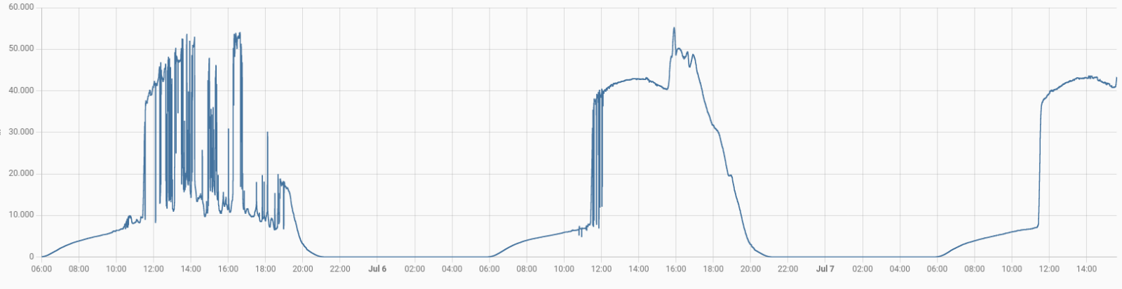

panosss567 Δημοσ. 7 Ιουλίου 2024 Δημοσ. 7 Ιουλίου 2024 12 hours ago, Ntinaras said: Πως την μετρας? Shelly 1PM με πρόσθετο για αισθητήρες θερμοκρασίας. 1

jkoukos Δημοσ. 7 Ιουλίου 2024 Δημοσ. 7 Ιουλίου 2024 9 ώρες πριν, sonikk είπε Εχεις στους συλλέκτες σου και οπές στο πλαϊνό εξωτερικό περίβλημα πάνω και κάτω για τυχον υγρασίες μέσα στο συλλέκτη ή είναι από το υλικό του τεντοπανου αυτό που εξέχει κατά το πιάσιμο του; Όχι, είναι οι κλασσικές αναμονές σύνδεσης από το εργοστάσιο και μάλιστα αντί το συνεργείο να βάλει τάπα βιδωτή, έβαλαν από μία χαλκού κολλητή που απλά τις κάλυψα με κομμάτι μόνωσης από σωλήνα που περίσσεψε. 9 ώρες πριν, sonikk είπε Έχεις βάλει και stop cor; Όχι! Πιθανόν να βάλω στο μέλλον. Σίγουρα θα βάλω δοχείο διαστολής στο προσεχές διάστημα. 3 ώρες πριν, hp8 είπε με αυτό τον τρόπο σκεπάσματος δε έχεις ομοιόμορφη φθορα της επιφάνειας του συλλέκτη Σε ποια ακριβώς φθορά αναφέρεσαι; Το υγρό ούτως ή άλλως ρέει σε όλους τους εσωτερικούς σωλήνες του κλειστού κυκλώματος, οπότε δεν υπάρχει στάσιμο σε κάποιο σημείο. Από την άλλη δεν καταλαβαίνω με ποιον τρόπο θα υπάρχει αλλοίωση της επιλεκτικής επιφάνειας του απορροφητή (φύλλο αλουμινίου με επικάλυψη τιτανίου PVD) του συλλέκτη. 1

jkoukos Δημοσ. 7 Ιουλίου 2024 Δημοσ. 7 Ιουλίου 2024 6 λεπτά πριν, PLACEBO_89 είπε Ο ts αναφερει οτι περα απο την χρηση που κανει τρεχει και με συννεφιες! Στο βιντεο φαινεται να εχει κανονικη ροη.. Μία μέρα είχαμε συννεφιά*, αλλά δεν λέει κάτι αυτή την περίοδο. Με μισοσκεπασμένους τους συλλέκτες σε μένα εκείνη την ημέρα έφθασε η θερμοκρασία στους 50°. Να έλεγα ότι ήταν συνεχόμενες όπως τον χειμώνα! Ο καιρός είναι αρκούντως ζεστός και υπάρχει αντηλιά καθώς τα σύννεφα δεν ήταν μαύρα εκείνη την ημέρα. Με 5 δευτερόλεπτα βίντεο και μόλις 1 να φαίνεται η βαλβίδα., εγώ προσωπικά δεν βγάζω το ίδιο συμπέρασμα. Αυτό που βλέπω καθαρά είναι να πέφτει στο κάτω μέρος μία σταγόνα κάθε δευτερόλεπτο. Δεν λέω ότι δεν μπορεί να προέρχεται από τρύπημα, αλλά με το χέρι στην φωτιά επ' ουδενί βγαίνει αυτό το συμπέρασμα με τα παρόντα δεδομένα. Ας κάνει έλεγχο όπως ειπώθηκε και να δούμε το αίτιο. * Ούτε καν βαριά συννεφιά ήταν (τουλάχιστον στην Αθήνα). Στην εικόνα έχω τις μετρήσεις των 3 τελευταίων ημερών για σύγκριση. Περιοδική συννεφιά είχαμε και κατά ελάχιστα διαστήματα σταγόνες βροχής.
