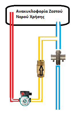

hp8 Δημοσ. 1 Ιουνίου 2024 Δημοσ. 1 Ιουνίου 2024 Απαιτείται ανακυκλοφορια ΖΝΧ διαμέρισμα 1ου ορόφου σε 5 οροφη Λογο του ότι ο ηλιακος δεν εχει αναμονή γιαυτη την χρήση σκέφτηκα την πατέντα της φωτο Θα λειτουργήσει ? Το εχει κανει κάποιος ?
jkoukos Δημοσ. 1 Ιουνίου 2024 Δημοσ. 1 Ιουνίου 2024 Δεν υπάρχει ηλιακός με αναμονή ανακυκλοφορίας. Για την λειτουργία της απαιτείται ούτως ή άλλως και τρίτος σωλήνας (ο κίτρινος στο σχέδιο), μεταξύ ηλιακού και διαμερίσματος. Ο κυκλοφορητής τοποθετείται στο διαμέρισμα, στην είσοδο του ζεστού νερού και μέσω ταφ συνδέεται με τον κόκκινο σωλήνα στο σχέδιο και στέλνει τα νερά στην είσοδο του κρύου στον ηλιακό πάλι μέσω ταφ.
hp8 Δημοσ. 1 Ιουνίου 2024 Δημοσ. 1 Ιουνίου 2024 το σχέδιο είναι σωστό Η κόκκινη έρχεται από τον ηλιακό δίνει στις καταναλωσεις και επιστρέφει στο μποιλερ με την κιτρινη Το θέμα είναι όταν συνδεθεί με ταφ στην μπλε μήπως και υπάρξει κάποιο θέμα και παει ταμπα ο κοπος και τα € Γι αυτό ρωτω αν το εχει κάνει κάποιος η αν εχει κάποιος ανακυκλοφορια στον ηλιακό και πως το έκανε Εκτός και αν εμπίπτει στα πνευματικά δικαιώματα
jkoukos Δημοσ. 1 Ιουνίου 2024 Δημοσ. 1 Ιουνίου 2024 Έτσι δουλεύει η ανακυκλοφορία, όπως είναι το σχέδιο. Η μόνη διαφορά είναι ότι υπάρχει ταφ (λείπει στο σχέδιο) που μέσω αυτού ενώνεται ο κυκλοφορητής με τον κόκκινο σωλήνα. Όπως είναι τώρα το σχέδιο, δίνει την εντύπωση ότι ο κυκλοφορητής μπορεί να μπει και στην ταράτσα, όταν στην πραγματικότητα μπαίνει υποχρεωτικά στο διαμέρισμα, πριν την είσοδο του ζεστού νερού στις καταναλώσεις.
hp8 Δημοσ. 1 Ιουνίου 2024 Δημοσ. 1 Ιουνίου 2024 4 λεπτά πριν, jkoukos είπε Η μόνη διαφορά είναι ότι υπάρχει ταφ (λείπει στο σχέδιο) που μέσω αυτού ενώνεται ο κυκλοφορητής με τον κόκκινο σωλήνα. Με βολεύει να κάνει επιστροφή στο μποιλερ από την τελευταία διανομή γιατί δεν υπάρχει κολεκτερ Ανεξάρτητα με αυτό μπορείς να βάλεις τα σημεία στη φωτο εκεί που εννοείς ?
jkoukos Δημοσ. 1 Ιουνίου 2024 Δημοσ. 1 Ιουνίου 2024 Το ταφ μπαίνει στην είσοδο του κολεκτέρ, ώστε να μεταφέρει τα νερά που έχουν κρυώσει στον κόκκινο σωλήνα πίσω στον ηλιακό, αντί να περιμένουμε με ανοικτή την βρύση έως ότου έλθει ζεστό νερό και πάει χαμένη όλη αυτή η ποσότητα. Αν δεν υπάρχει κολεκτέρ, το βάζουμε σε όποιο σημείο του ζεστού δικτύου έχουμε εύκολη πρόσβαση (ιδανικά στην πρώτη κατανάλωση) και φυσικά να μπορεί να έρθει εκεί ο κίτρινος σωλήνας και να μπαίνει ο κυκλοφορητής (που χρειάζεται και ρεύμα). 1
hp8 Δημοσ. 1 Ιουνίου 2024 Δημοσ. 1 Ιουνίου 2024 2 ώρες πριν, jkoukos είπε το βάζουμε σε όποιο σημείο του ζεστού δικτύου έχουμε εύκολη πρόσβαση οκ Άρα σωστά το έχω σκεφτεί Και με 2 θερμοστάτες κόκκινη - κίτρινη ενδεχομένως και έναν bypass διακόπτη ρεύματος για να λειτουργεί και χειροκίνητα νομίζω πως κλείνει η κατασκευή 2 ώρες πριν, jkoukos είπε Το ταφ μπαίνει στην είσοδο του κολεκτέρ, ώστε να μεταφέρει τα νερά που έχουν κρυώσει στον κόκκινο σωλήνα πίσω στον ηλιακό, ανάποδα τα λες Η κόκκινη είναι αυτή που φέρνει από το μποιλερ και η κίτρινη τα επιστρέφει Άλλωστε το βέλος της ανεπίστροφης το δείχνει ξεκάθαρα
jkoukos Δημοσ. 1 Ιουνίου 2024 Δημοσ. 1 Ιουνίου 2024 2 ώρες πριν, hp8 είπε ανάποδα τα λες Η κόκκινη είναι αυτή που φέρνει από το μποιλερ και η κίτρινη τα επιστρέφει Άλλωστε το βέλος της ανεπίστροφης το δείχνει ξεκάθαρα Μια χαρά τα λέω. Ο κόκκινος είναι ο σωλήνας του ζεστού νερού από τον ηλιακό αλλά, επειδή έχει περάσει πολλή ώρα από την τελευταία ζήτηση, το νερό που υπάρχει σε αυτό το τμήμα έχει κρυώσει. Μέσω της ανακυκλοφορίας στέλνουμε αυτή την ποσότητα του νερού που υπάρχει στον κόκκινο σωλήνα, πίσω στον ηλιακό στην είσοδο του κρύου μέσω του κίτρινου σωλήνα. Έγραψα ότι τα κρύα νερά του κόκκινου (επί λέξει "που έχουν κρυώσει μέσα στον κόκκινο") τα στέλνουμε πίσω στον ηλιακό και όχι μέσω του κόκκινου (αν κατάλαβες αυτό).
xsterg Δημοσ. 1 Ιουνίου 2024 Δημοσ. 1 Ιουνίου 2024 εγω θα πω οτι χρειαζεται υποχρεωτικα και ο τριτος σωληνας. μπορει να ειναι και αρκετα λεπτοτερος απο τους αλλους. τωρα εαν ο σκοπος ειναι η οικονομια στο νερο θα ελεγα οχι. το κοστος του κυκλοφορητη, η πολυπλοκοτητα του συστηματος και η ποσοτητη του χαμενου νερου για εμενα ειναι κατα του ολου εγχειρηματος. εχω ηλιακο στο δωμα 5 οροφης πολυκατοικιας δηλαδη ουσιαστικα στον 7ο οροφο και το διαμερισμα ειναι στον δευτερο. διαφορα 5 οροφοι. ακομη και τον χειμωνα με ελαχιστη ηλιοφανεια και σωστη διαχειριση το νερο ειναι αρκετο. για το δε καλοκαιρι ειναι πραγματικα ανεξαντλητο. για να βαλεις τον κυκλοφορητη θελει να βρεις σημειο που να μην σε πειραζει εαν υπαρξει καποια διαρροη που θα σου τυχει καποια στιγμη.
haris_216 Δημοσ. 1 Ιουνίου 2024 Δημοσ. 1 Ιουνίου 2024 (επεξεργασμένο) 10 ώρες πριν, hp8 είπε Απαιτείται ανακυκλοφορια ΖΝΧ διαμέρισμα 1ου ορόφου σε 5 οροφη Λογο του ότι ο ηλιακος δεν εχει αναμονή γιαυτη την χρήση σκέφτηκα την πατέντα της φωτο Θα λειτουργήσει ? Το εχει κανει κάποιος ? Μια χαρά είναι η συνδεσμολογια, αν επιμένεις στην ιδέα της ανακυκλοφορίας. Επειδή όμως σε αυτή τη ζωή το κάθε τι έχει τα υπέρ και τα κατά του με την ανακυκλοφορία κερδίζεις σε νερό (δεν πετιέται) και σε χρόνο (δεν περιμένεις να έρθει το ζεστό νερό) αν αυτό είναι ζητούμενο. Χάνεις όμως σε ενέργεια (την αποθηκευμένη) ειδικά στην περίπτωση που δεν δουλεύει με κάποιο μπουτον και χρονικό, αλλά για πολύ ώρα. Αν είναι για επαγγελματική χρήση (ξενοδοχείο, Airbnb, κλπ) εννοειται πως δεν το συζητώ αλλά για οικιακή χρήση προσωπικά είμαι αντίθετος (με σχεδόν ίδια απόσταση που έχω στο σπίτι) Αν τελικά πας σε αυτή τη λύση (ανακυκλοφορία) απέφυγε χωρητικότητα/πάνελ ηλιακού τσίμα-τσίμα για τις ανάγκες σου και επέλεξε κάτι παραπάνω για να αντισταθμίσεις τις (ενεργειακές) απώλειες της παραπάνω διαδρομής (έξτρα σωλήνας) και της παραπανίσιας μετακίνησης Επεξ/σία 1 Ιουνίου 2024 από haris_216 2

hp8 Δημοσ. 1 Ιουνίου 2024 Δημοσ. 1 Ιουνίου 2024 (επεξεργασμένο) 2 ώρες πριν, jkoukos είπε Μέσω της ανακυκλοφορίας στέλνουμε αυτή την ποσότητα του νερού που υπάρχει στον κόκκινο σωλήνα, πίσω στον ηλιακό στην είσοδο του κρύου μέσω του κίτρινου σωλήνα αυτό εννοούσα 45 λεπτά πριν, haris_216 είπε επέλεξε κάτι παραπάνω για να αντισταθμίσεις τις (ενεργειακές) απώλειες της παραπάνω διαδρομής (έξτρα σωλήνας) και της παραπανίσιας μετακίνησης το σκεπτικο ειναι να μην λειτουργεί το βράδυ και όταν ειναι στη δουλειά Να υπάρχει ον-οφ διακόπτης απομόνωσης ενεργοποίησης και 2 αισθητήρες σε απόσταση πριν και μετά του κυκλοφορητή 1 ώρα πριν, xsterg είπε η πολυπλοκοτητα του συστηματος και η ποσοτητη του χαμενου νερου για εμενα ειναι κατα του ολου εγχειρηματος. δεν το παίζω οικολόγος κλπ αλλά αν σκεφτείς ποσες χιλιάδες κμ νερού πετάμε τα 2-2,5 κατοστάρικα που θα μου πάει μπορεί και να αξίζει Φιλος αγόρασε 500 € εισιτήριο για τον αγωνα προχθές αλλά δεν θα τα εδινε για μια τέτοια δουλειά Επεξ/σία 1 Ιουνίου 2024 από hp8
