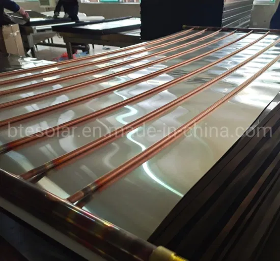

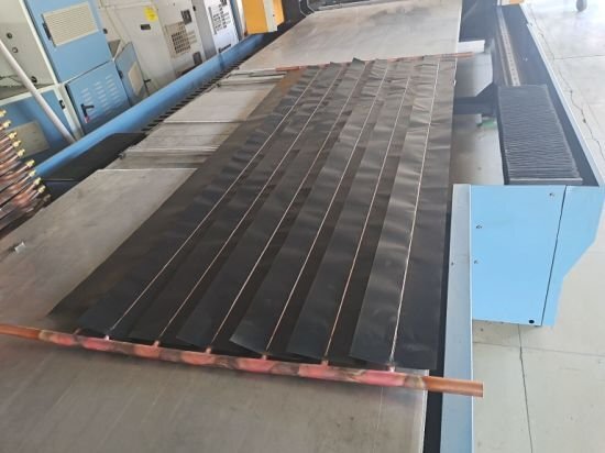

Spirosta2 Δημοσ. 26 Μαΐου 2024 Δημοσ. 26 Μαΐου 2024 (επεξεργασμένο) Στις 10/5/2024 στις 9:45 ΠΜ, luminosa είπε Αυτό φαίνεται ενδιαφέρον. Το έχετε χρησιμοποιήσει ή το έχετε δει εγκατεστημένο; Το έχω ψάξει και εγώ, στην πρώτη φωτογραφία είναι αυτό που λένε full και στη δεύτερη το fin, είναι το εξάρτημα που απορροφάει την ακτινοβολία, και είτε είναι ενιαίο είτε σε ροδέλες. Ευχαριστω τον φίλο! Ξερει κανει πιο απο τους δυο εχει καλυτερη αποδοση και γιατι? Σιγουρα ο full type ειναι πιο δυσκολος στην κατασκευη, αλλα αυτο απο μονο του δεν λεει κατι Ψάχνοντας για θερμοσίφωνα, σε επίσημο αντιπρόσωπο της thermic, όταν είπα για δοχείο διαστολής στο κλειστό κύκλωμα, μου είπε ότι αυτά τα βάζανε πριν μια 10ετια και ότι τώρα το έχουν φτιαγμένο μέσα οι θερμοσίφωνες. Εμένα μου ακούγεται τρελη πα…τζα, καθότι θα έκανε την κατασκευή του μανδύα αρκετά πιο πολύπλοκη (να είχε θήκη που κατά το γέμισμα με αντιψυκτικό να κρατάει συγκεκριμένη ποσότητα αέρα για την διαστολή των υγρών. Ξέρει κάνει αν ισχύει? Επεξ/σία 26 Μαΐου 2024 από Spirosta2
