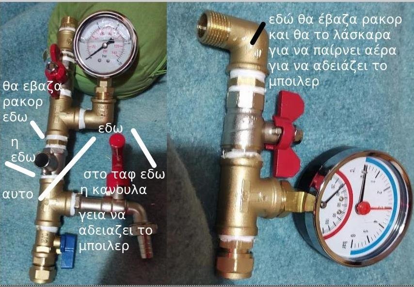

7 ώρες πριν, chuckkkkkk είπε
μια ματια
εγω τα εχω ετσι
Spoiler
Επεξ/σία από hp8
  • Απαντ. 9,3k
8 ώρες πριν, chuckkkkkk είπε
Γεια σας παιδες και χρονια πολλα για τις μερες. Μια ερωτηση. Θα εγκαταστησω εναν ηλιακο που αγορασα προσφατα και εκανα τη συνδεσμολογια της παροχης και της εξοδου για να τα εχω ετοιμα. Μπορει καποιος γνωστης να ριξει μια ματια να μου πει αν ειναι οκ και γενικα οποια παρατηρηση ειναι κολοδεχουμενη. Να προσθεσω οτι γνωριζω για τα δοχεια διαστολης για το κυκλωμα των υγρων του πανελ αλλα και για αυτο που μπαινει πριν τη παροχη μετα τη βαλβιδα ασφαλειας αλλα προς το παρων δεν βγαινω να τα αγορασω. Και θα ηθελα και ενα σχολιο σχετικα με την εργοστασιακη βαλβιδα ασφαλιας του καζανιου που εγκατεστησα αν ειναι στη σωστη θεση μιας και στο manual την εχουν κατευθιαν στη εισαγωγη του κρυου νερου.
Το μανομετρο και το θερμομετρο θα τα καναβοσω και θα τα βαλω προς το τελος της διαδικασιας
Ο ηλιακος ειναι ο calpak neo 160 l
Ευχαριστω προκαταβολικα.

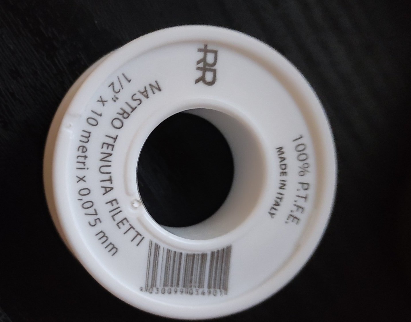

Μία γενική παρατήρηση η οποία ΔΕΝ αφορά τις δικές σου φωτογραφίες, τις οποίες παίρνω απλά σαν έναυσμα.
Αν και το τεφλόν είναι μία πολύ καλή κι εύκολη λύση ως προς τη στεγάνωση την ενώσεων των υδραυλικών εξαρτημάτων ΔΕΝ αποτελεί τη βέλτιστη λύση στα σημεία που διέρχεται  ΖΝΧ (ζεστό νερό χρήσης). Εκεί το ιδανικό είναι κανάβι
Σε καμία περίπτωση δεν λέω ότι το τεφλόν είναι κακό, απλά δεν είναι η ιδανική λύση.

5 ώρες πριν, troi.g είπε
Καλημέρα και χρόνια πολλά.
Λοιπόν, αρχίζοντας από το ηλιακό και προς τα κάτω, θα πρέπει να βάλεις δυο ταφ (αφού θέλεις μανομετρο)πάνω στο κρύο του ηλιακού και μετά τη βαλβίδα. Ύστερα το διακόπτη, μετά το ταφ για τη βρύση και πάλι διακόπτη (αν και συνήθως μπαίνει μόνο ένας που τα κλείνει όλα). Και άλλαξε το μίνι διακοπτακι με κανονικό όπως πάνω, γιατί αυτό μειώνει την παροχή.
Όσον αφορά το ζεστό, εάν δε βάλεις μειωτη πίεσης, υπάρχει περίπτωση να τερματίζει το μανομετρο αφού είναι μέχρι 6 bar.
Εχεις δικιο. Μολις παρατηρησα τη διατομη του ρακορ-διακοπτακι και αν κ ειναι για φ16 τουμποραμα εχει μικροτερη διατομη απο ενα φ16 σκετο ρακορ τουμποραματος. Θα το αντικαταστησω με κανονικο και θα παραλειψω τελειως στο σημειο αυτο τη βανα. Θα προσεσω μια βανα στην αρχη στο ταφ που ξεκιναει το τουμποραμα για τον ηλιακο.
Αν βαλω την βαλβιδα πανω σε ταφ δε θα εχω αντεπιστροφη βαλβιδα μετα.
Αν τερματισει το μανομετρο παιζει να γινει καποια ζημια?
5 ώρες πριν, hp8 είπε
εγω τα εχω ετσι

Ευχαριστω για την απαντηση φιλε. Μπορω να βαλω μια κανουλα με ενα ταφ μετα το θερμομετρο για να αδειαζει? Μιας και θα με βολευε καλυτερα?

Ευχαριστω για τη παρατηρηση φιλε. Κατω απο το τεφλον ειναι και καναβι και στο ζεστο και στο κρυο.
Αυτο που ειπες δε το ειχα υποψιν. Το τεφλον γραφει οτι ειναι ιταλικο και εχει κ bar code.
Πιστευεις οτι πρεπει να τα λυσω και να βαλω σκετο καναβι?

44 λεπτά πριν, chuckkkkkk είπε
η κάνουλα για να αδειάζει το μποιλερ πρέπει να μπει μετά την ανεπίστροφη και πριν την είσοδο του κρύου στο μποιλερ Διαλέγεις με αυτά τα δεδομένα που σε βολεύει Τα ρακορ βολεύουν και επιλέγεις που θα μπουν για να μην λυνεις όλα τα εξαρτήματα αν κάτι χαλάσει
46 λεπτά πριν, hp8 είπε
ησουν κατανοητος . ευχαριστω!
Θα προθεσω ενα ακομη ταφ ακριβως πριν τη γωνια του μανομετρου ( για να παρει ακομα λιγο αερα κατω απο το θερμοσιφωνα και να μην ειναι τσιμα τσιμα )και θα βαλω το ρακορ-διακοπτακι που εχω κατω πανω στο ταφ (και με ενα τουμποραμα θα τον αδειαζω κατευθιαν στο λουκι..
Την κανουλα θα την αφησω εκει που ειναι και απο κατω ρακορ τουμποραματος.
τη βανα θα την βαλω λιγαμετρα μακρια απο τον ηλιακο εκει που ξεκινα το κρυο.
Αν αντί τη απλής βάνας που έχεις τώρα πριν το boiler είχες πάρει μία με ρακόρ, δεν θα χρειαζόσουν το ταφ και την επιπλέον κάνουλα.
Θα έκλεινες την κάτω βάνα και θα αποσύνδεες από το ρακόρ όλο το σουβλάκι, οπότε απλά ανοίγοντας την πάνω βάνα, θα έφευγε το νερό.

23 λεπτά πριν, jkoukos είπε
την κανουλα την εχω για να εχω νερο στη ταρατσα και για να βλεπω που κ που αν δουλευει το αντεπιστροφο της βαλβιδας.
εντομεταξυ ζοριζομαι λιγο τωρα που κανω τις αλλαγες οποτε μαλλον τα εχω σφιξει ολα αρκετα. θα το λυσω ολο να το κανω λιγακι πιο χαλαρο γιατι στο τελος αν χρειαστω κατι και ειναι πανω στο μποιλερ ουτε εγω δε θα μπορω να τα λυσω.
29 λεπτά πριν, chuckkkkkk είπε
To γνωρίζω αλλά ρωτάς για να βάλεις επιπλέον κάνουλα σε περίπτωση που για Χ λόγο θέλεις να αδειάσεις το καζάνι.
Όπως τα έχεις τώρα δεν γίνεται εκτός κι αν αποσυνδέσεις το σουβλάκι. Οπότε είτε βάζεις επιπλέον κάνουλα (αυτό ρώτησες) είτε αλλάζεις την πάνω απλή βάνα με παρόμοια αλλά με ρακόρ στην μία άκρη. Το πρώτο είναι ευκολότερο τώρα καθώς στο δεύτερο αναγκαστικά θα αδειάσει το καζάνι.
Βασικά οι 3 βάνες καλύτερα εξαρχής να ήταν με ρακόρ, διότι είναι ευκολότερο να κάνεις ελέγχους και τροποποιήσεις. Θα πλήρωνες κάτι παραπάνω αρχικά, τα οποία θα τα πληρώσεις τώρα και στο μέλλον για επιπλέον υλικά.

14 ώρες πριν, chuckkkkkk είπε
Αν ζεις σε μονοκατοικία η βρύση είναι μια χαρά. Αν όμως είσαι σε πολυκατοικία (προσωπικά) θα θεωρούσα σκόπιμο να μπει βρύση που να κλειδώνει (υπάρχουν κάποιες που παίρνουν λουκετάκι και άλλες που κλειδώνει η λαβή)
Αυτό και για να αποτρέψεις άλλους να κάνουν χρήση (πχ ο ένοικος του 2ου αποφάσισε να πλύνει τα χαλιά του στην ταράτσα) αλλά και την περίπτωση μη κακοπροαίρετης άσκοπης χρήσης (πχ ανέβηκε ένας τεχνικός για κεραία/κλιματιστικό/ηλιακό και πήγε να πλύνει τα χέρια του και δεν την έκλεισε. Επίσης και κάποιον πιτσιρικά που μπορεί να το δει σαν παιχνίδι
Αναφορικά με το τεφλόν vs καναβι που λέγαμε, αν και σου είπα τη γνώμη μου, τα πράγματα δεν είναι τόσο τρομακτικά για να μπεις στη διαδικασία να το "ξαναπάς" από την αρχή.
Τέλος (όπως όλα τα άλλα που ανέφερα, αφορά το δικό μου σκεπτικό) αν και χαίρομαι να βλέπω νοικοκυρεμένες συστοιχίες εξαρτημάτων όπως η δική σου στις φωτογραφίες, προτιμώ πάντα την απλούστερη κατασκευή και τις λιγότερες "ενώσεις" στην όποια "γραμμή" ασχοληθώ. Ότι κι αν αφορά αυτή (νερό, ρεύμα, καύσιμο, κλπ) για νομίζω προφανείς κι εύκολα κατανοητους λόγους
