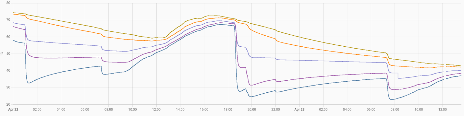

Από τις παρατηρήσεις στις μετρήσεις του δικού μου ηλιακού, βλέπω ότι αυτή την εποχή ο απογευματινός ήλιος βοηθά στην διατήρηση (ή τουλάχιστον να υπάρχει μικρή απώλεια) της θερμοκρασίας που έχει επιτευχθεί (μέγιστη περίπου στις 17:00) έως το βράδυ που συνήθως γίνονται 2 μπάνια (συν ένα πρωϊνό).
Κατά μέσο όρο έχω 0,8°C απώλεια ανά ώρα τις βραδυνές ώρες που κυρίως εξαρτάται από την κατανάλωση, πότε έγινε αυτή, την ημερήσια ηλιοφάνεια και την εξωτερική θερμοκρασία του περιβάλλοντος.
Ωστόσο η απώλεια που αναφέρω ισχύει για την μέγιστη θερμοκρασία στο ψηλότερο σημείο του boiler, από όπου τραβάμε το ζεστό νερό. Αντίθετα η αντίστοιχη στο χαμηλότερο σημείο, όπου έρχεται το κρύο νερό για αναπλήρωση, αυξάνεται σταδιακά αντί να μειώνεται (εφόσον υπάρξει κατανάλωση).
