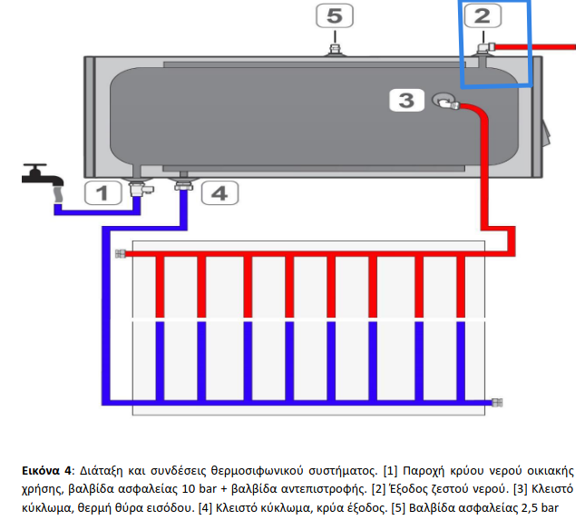

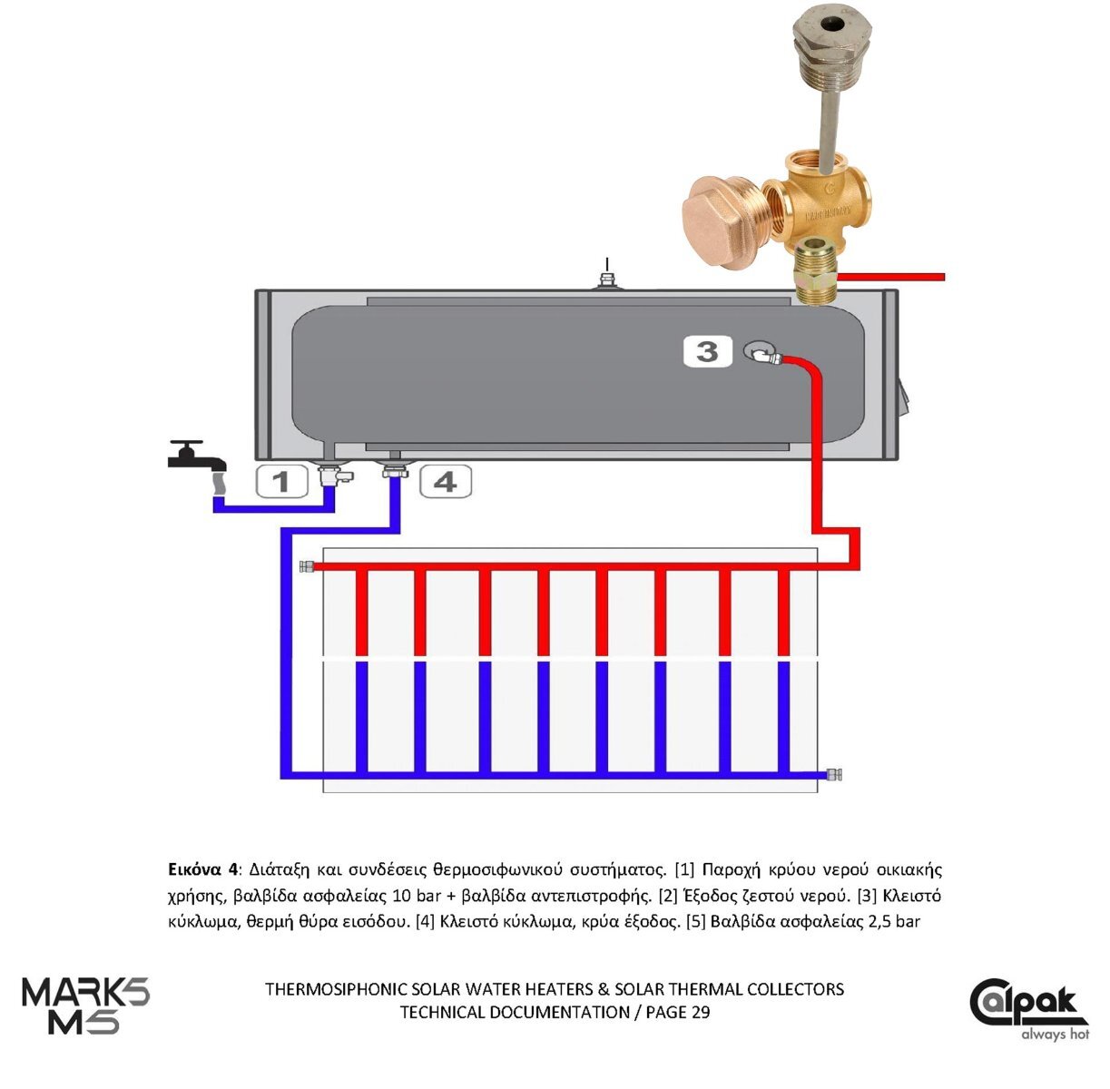

Testgr Δημοσ. 12 Νοεμβρίου 2023 Δημοσ. 12 Νοεμβρίου 2023 (επεξεργασμένο) Στις 11/11/2023 στις 8:17 ΜΜ, hp8 είπε στο θερμοσίφωνα που έχεις τώρα ξέρεις ποια θερμοκρασία έχει το νερό που βρίσκεται μέσα ? να κάνεις ειδική παραγγελιά μποιλερ με θέσεις που να μπαίνουν αισθητήρες αν δεν ξέρεις ρώτα τον πωλητή να σου πει και πες μας να μάθουμε και εμείς προς τι η βιασύνη και η ανάρτηση ? σε αντίσταση με 2 κυαθια Δεν ξέρω αν βγαίνει για τον ηλιακό που έχεις αναρτήσει Ρωτα τον πωλητή ΥΓ : Τώρα που βλέπω το τεχνικό φυλλάδιο σελίδα 30+31 https://calpak.gr/el/portfolio-item/gigaxs-ii-glass-200-3-2/#product-description αν χωράει να μπει με ένα ταφ αυτό πχ το κυάθιο https://www.iliosak.gr/kyathio_15cm_1.2 μπορεί να μπει αισθητήρας εκει στο 2 ΑΝ ειναι ετσι το μποιλερ Πιθανόν όμως να μειωθεί η ποσότητα παροχής Απόκρυψη περιεχομένων Απόκρυψη περιεχομένων Αυτή Νομίζω είναι μία πάρα πολύ καλή λύση, Μήπως να έβαζα όμως αυτό https://www.mafou.gr/stairos-oreixalkinos-bra-360 Για να μπαίνει το κυάθιο Μέσα στο ηλιακό πιο βαθιά να έχει καλύτερη μέτρηση, Και μία Τάπα Αρσενική. Βρήκα και αυτό https://b2b.kanellakis-sa.gr/stayros-mich-sysfixis-me-kyathio-rivo-st.html δεν ξέρω όμως πός θα περάσει ο αισθητήρας ο θερμοστάτης μέσα στο κυάθιο Και πώς θα Βιδωθεί απάνω στον ηλιακό? Επεξ/σία 12 Νοεμβρίου 2023 από Testgr
hp8 Δημοσ. 12 Νοεμβρίου 2023 Δημοσ. 12 Νοεμβρίου 2023 20 λεπτά πριν, Testgr είπε δεν ξέρω όμως πός θα περάσει ο αισθητήρας ο θερμοστάτης μέσα στο κυάθιο το ταφ 1/2 έχει εσωτερική διάμετρο 17 mm Το κυάθιον έχει εξωτερική 8 mm και εσωτερική 7mm Το αισθητήριο ενός απλού θερμομέτρου είναι 4 mm Το δικό μου θερμόμετρο εννοώ https://www.electronicaeshop.eu/thermometra/athiavrocho-psefiako-thermometro-tpm-10.html
