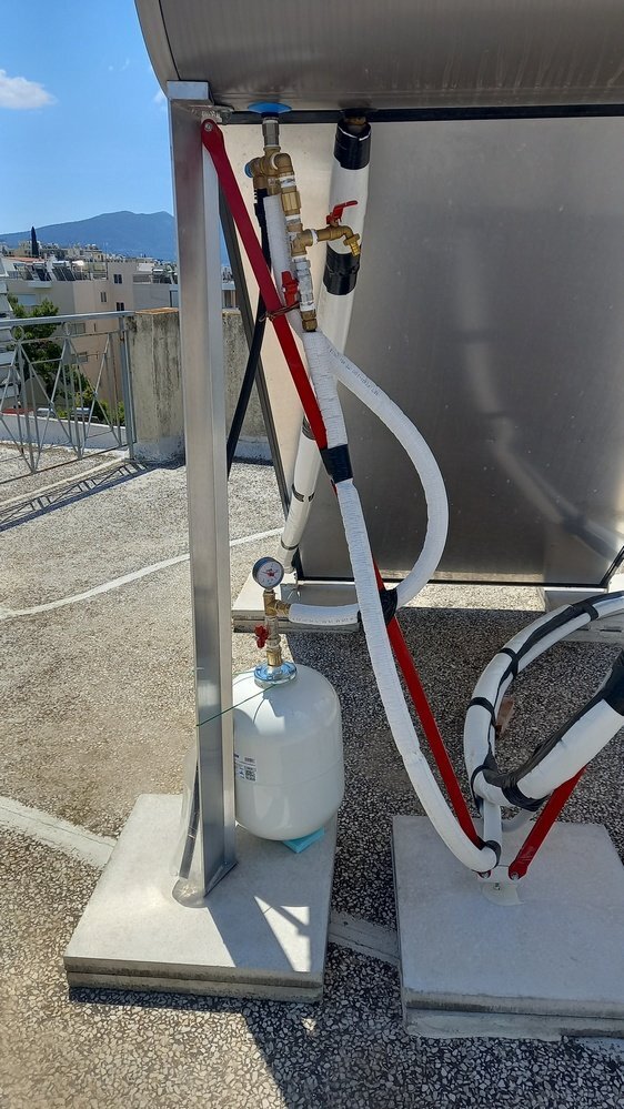

Τον 10/22 πρόσθεσα δοχείο κλειστού και τον 6/23 έβαλα αντεπίστροφη βαρέως τύπου, 8bar ασφαλιστικό (το γνωστό), μανόμετρο και 18lt δοχείο διαστολής.
Αρχικά την μια μέρα έβαλα μόνο την αντεπίστροφη, το ασφαλιστικό, και το μανόμετρο. Κυρίως με το μανόμετρο και το αφαλιστικό βγήκαν τα προβλήματα, ότι δηλαδή η πίεση ήταν κατευθείαν πάνω απο τα 7 και το ασφαλιστικό άρχισε να ψιλο χάνει.
Απο την επόμενη μέρα που έβαλα το δοχείο διαστολής από όσες φορές τσέκαρα επάνω, η πίεση είναι κυρίως 4  με 4.5 και max την έχω δεί να πηγαίνει μια δύο φορές στα 5.5 και μάλιστα σε περίοδο full καλοκαιριού, με την θερμοκρασία του νερού να πιάνει μέχρι απο 85 μέχρι και 95 (μια φορά την είδα στους 105).
Δεν ξέρω τελικά πιό θα είναι το μέλλον του καζανιού αλλά νομίζω ότι το δοχείο διαστολής είναι απαραίτητο και δεν μπορώ να κάταλάβω (ίσως) γιατί δεν το βάζουν ή το προτείνουν απο μόνοι τους οι μάστορες ή τα μαγαζιά.
Επίσης για το ασφαλίστικό δεν καταλαβαίνω (ίσως) για πιο λόγω να πρέπει να είναι τόσο συχνά το καζάνι στα όρια του όταν βάζου 10άρι.

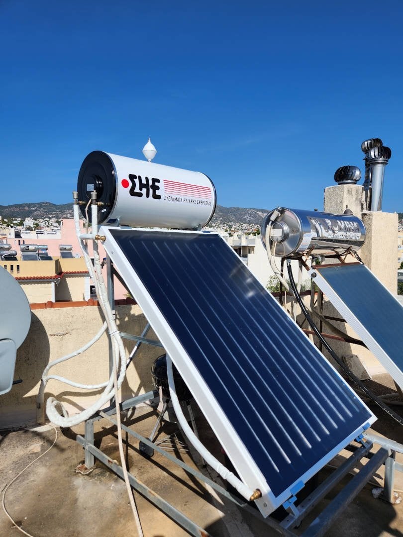

Δες λίγο πιο πίσω τις φωτό μου από την δικιά μου εγκατάσταση μήπως σε βοηθήσει. Εγώ έβαλα ένα Watts 8bar, αλλά παίζουν πολύ και τα Bras Form πάλι στα 8bar.
