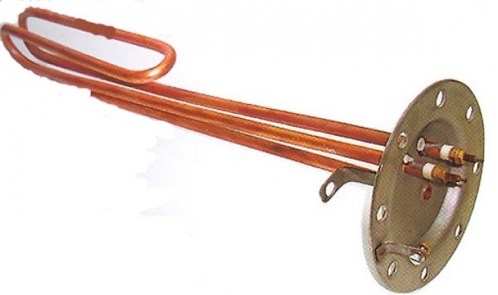

Πολύ προσοχή στο υπογραμμισμένο. Οι περισσότεροι ηλιακοί 3πλης "πασάρονται" και σαν λύση για αντλία θερμότητας το οποίο όμως είναι λάθος. Και αυτό γιατί ο (αρκετά μικρός συνήθως) εναλλάκτης που χρησιμοποιείται στα "κλασσικά" 3πλης (αυτά που είναι για συμβατικούς λέβητες πετρελαίου) δεν επαρκεί για να αποδώσει σωστά στις (συνήθως) χαμηλότερες θερμοκρασίες λειτουργίας μίας αντλία θερμότητας.
Άρα για αυτή την περίπτωση χρειάζεται ηλιακός με σημαντικά μεγαλύτερο εναλλάκτη και άρα πρέπει ο ενδιαφερόμενος να ψαχτεί για το τι του λέει η όποια εταιρία.
Tip Ούτε καν να σκεφτεί κανείς ότι boiler ηλιακού με σερμπαντίνα (φωτό) που μπαίνει στη θέση της αντίστασης υπάρχει περίπτωση να έχει επαρκές μήκος/εμβαδό για σωστή λειτουργία με αντλία θερμότητας
Υπάρχουν πάντως ειδικοί ηλιακοί τριπλής ενέργειας, με σερπαντίνα ικανού μεγέθους για αντλίες θερμότητας.

10 ώρες πριν, _Biohazard_ είπε
Προφανώς και υπάρχουν. Αλλά θέλει ψάξιμο.
Προσωπικά μου είναι λίγο δύσκολο να πιστέψω ότι τη στιγμή που μέχρι τώρα οι περισσότεροι έβαζαν την σερμπαντίνα/αντίσταση της φωτογραφίας που έβαλα παραπάνω, προφανώς για λόγους κατασκευαστικής ευκολίας αλλά κυρίως οικονομίας, ότι τώρα ξαφνικά θα πάνε "εύκολα" στην λύση του πολύ μεγαλύτερου (και άρα σημαντικά ακριβότερου) εναλλακτη που απαιτείται για την σωστή συνεργασία με αντλία θερμότητας.
Ειδικά όταν το μέγεθος αυτού του εναλλακτη είναι δύσκολα επιβεβαιώσιμο, αφού βρίσκεται μέσα στο boiler του ηλιακού.
Και προσωπικά αν με αφορούσε το θέμα (δεν έχω αντλία θερμότητας στο σπίτι) θα ψαχνόμουν για νούμερα (πχ ψ εμβαδόν επιφάνειας εναλλακτη) και δεν θα μου αρκούσαν "τεχνικές" περιγραφές του στυλ "εναλλακτης κατάλληλου μεγέθους" 😜
