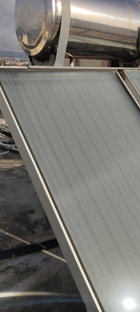

Στις 5/12/2022 στις 12:20 ΜΜ, alex pantos είπε
Καλησπέρα
Περιεργα πραγματα
Σε καλο συντηρημένο ηλιακό 12ετιας το τελευταιο 20ημερο δεν ζεστενει σχεδόν καθόλου (37 βαθμοι με σχετική ηλιοφάνεια) πλύθηκε το εσωτερικο κυκλωμα, αλλάχθηκαν υγρα, καθαριστηκε το μποιλερ, αλλάχθηκαν αντιστασεις, ανόδια βαλβίδες κλπ κλπ αλλά τα ίδια.
Δεν έχει διαρρροή το εσωτερικό κύκλωμα ουτε από συλλέκτη ούτε από τις συνδέσεις του στο μποιλερ. Το μόνο που παρατηρώ είναι ότι ενώ η είσοδος του υγρού στον μανδύα είναι καυτή, η έξοδος είναι κρύα. Σκέφτομαι μην έχει τρυπήσει  ο μανδύας  αλλά και πάλι δεν θα έβλεπα αποχρωση μπλε χρώματος στο ΖΝΧ (το έχω τσεκάρει δεν έχει) ή δεν θα είχε αποχρωματιστεί το υγρό του κλειστού (μπλε χρώμα); Αν πάω για μπόιλερ τι προτείνετε για 150L-160L τριπλής σχετικά οικονομικό όχι φτηνιάρικο.
Είδα και είμαι μεταξύ Sole, Βιολάρη, Ηλιοακμή καιμ Sonne.
ΥΓ έχουν τσιμπήσει οι τιμές μάλλον λόγω των επιδοτήσεων
Για καποιο λογο δεν γινεται σωστη ροη.. Καπου υπαρχει εμποδιο(βουλωμενο κυκλωμα) ή εχει τρυπησει το δοχειο χρησης,δημιουργει πιεση με αποτελεσμα και συνεπεια να δημιουργει προβλημα στη ροη του κλειστου!
Αν πεις οτι ετσι οπως ειναι δεν τον πειραζεις και πας για καινουργιο.. Αν πιανουν τα χερια σου.. Οταν εχει ηλιοφανεια αδειασε το νερο χρησης και παρατηρησε την συμπεριφορα του κλειστου.. Πιασε σωληνες να δεις αν γινεται ροη και κοιτα μεσα το δοχειο μηπως σου μαρτυρησει..
ΥΓ. Ελα παμε δυνατα για ανακυκλωση!!!  Καλοριζικος ο καινουργιος και απροβληματιστος!!!
Επεξ/σία από PLACEBO_89

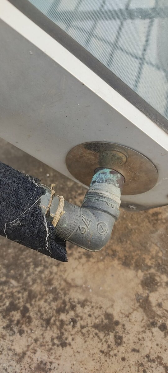

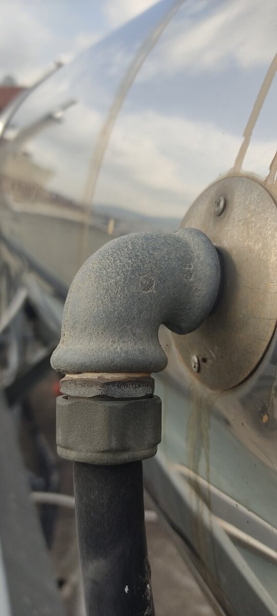

1 ώρα πριν, hp8 είπε
alex pantos  αναφερόμουν σε μια φωτο που δείχνει την πλήρη σύνδεση και όχι τμηματικά Ας είναι Οι συλλέκτες σου δεν έχουν την κλασική σύνδεση των 2 συλλεκτών φωτο άλλα είναι σε σειρα Κανονικά με αυτή την σύνδεση θα πρέπει η εξοδος των συλλεκτών να έχει μια μικρή ανύψωση για να διευκολύνει την φυσική ροή Ακόμα δεν είπες τι γίνεται με τις θερμοκρασίες εξόδου -  εισόδου στους συλλέκτες ΥΓ η σωλήνα εξόδου απο τους συλλέκτες  κάνει καμπύλη ? Ενδεχεται η γαλβανιζε γωνια στη είσοδο του  μποιλερ να έχει ψιλοβούλωμα Βάλε μια φωτο όλου του ηλιακού
καυτή η είσοδος στο boiler χλιαρή προς κρύα η έξοδος από το μποιλερ (του κλειστού).
Κάνει μια κούρμπα η 3/4 πλαστική προς το μπόιλερ.
Δεν νομίζω να είναι βουλωμένο το κλειστό γιατί όταν το καθάρισα με νερό βάζοντας το λάστιχο στην τρύπα εξαέρωσης και στην τρύπα της τάπας έβγαινε χώρις δυσκολία το νερό από το κάτω μέρος του συλλέκτη που είχα ανοίξει.
Σήμερα κατά τις 2 μετά από ηλιοφένεια είχα 42 βαθμούς στη βρύση.....

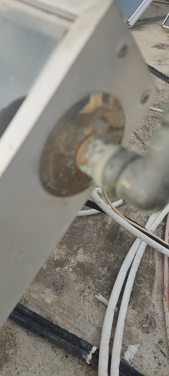

51 λεπτά πριν, alex pantos είπε
αν και η περιέργεια σκότωσε τη γάτα επιμένω να δω με μια φωτο που να δείχνει την έξοδο από το συλλέκτη μέχρι το μποιλερ σε μια φωτο To τουμποραμα που συνδέει τους συλλέκτες τι διάμετρο έχει Μπορείς με ένα παχυμετρο να το μετρησεις ?

Εννοείται...αν είχα λεφτα για πέταμα θα είχα πάρει ήδη άλλον....θα περιμένω μια εντελώς ηλιόλουστη μέρα και αν έχω τα ίδια, ίσως προχωρήσω αρχικά σε αγορά μπόιλερ στα 380-420 ευρω, 160αρι.
40 λεπτά πριν, hp8 είπε
σιγά το θέμα Αυτοί που θα βάλουν τον νέο αν κάποια στιγμή το αποφασίσεις θα το έχεις συμφωνήσει να πάρουν και τον παλιό 1χ1,5 είναι Διαγώνια στο ασνσερ δεν χωρά ένας - ένας ?
θα την στείλω αύριο...
