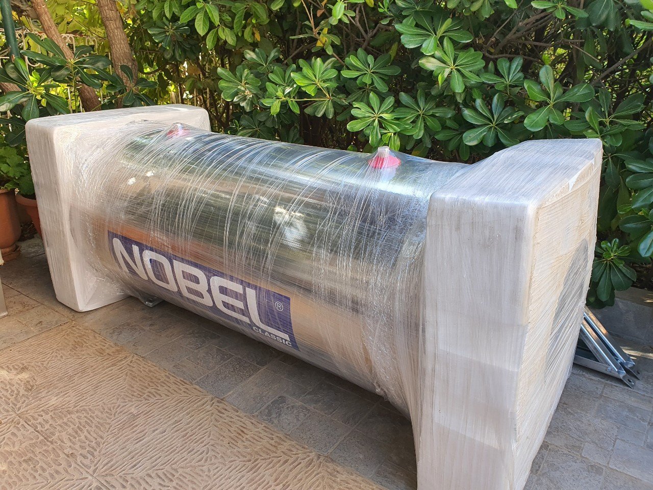

11 ώρες πριν, 111111 είπε
ναι, glas είναι, αλλά +200€ σε σχέση με πριν ένα μήνα.
την πατησα πολυ καλα με αυτη την περιπτωση.
Ηταν να τον παρω πριν 1 μηνα που τον ειχανε σε προσφορα 550 νομιζω και διαβαζα στο skroutz παντου κακα σχολια.
Και μετα καταλαβα οτι στο σκρουτζ λεγανε μαλλον για παλια μοντελα...
Όλη η αγορά, άσχετα αν κάποιο προϊόν επηρεάζεται λιγότερο ή περισσότερο από τις διάφορες ανατιμήσεις πρώτων υλών, κλπ, παίζει το "χαρτί" των αυξήσεων. Και μάλιστα είναι και η ιδανική περίοδος αφού μέσα σε όλα αυτά που ακούμε είναι πολύ εύκολο να περάσει σχετικά "ανώδυνα" (ή τουλάχιστον χωρίς πολλές συζητήσεις) η όποια αύξηση. Σαφώς και η Ουκρανία παράγει πολύ περισσότερα από αυτά που γνωρίζουμε, από σιτάρι μέχρι "πλεξούδες" αυτοκινήτων, αλλά είναι εντυπωσιακό πόσο έχει "βολέψει" το θέμα της το χορό των ανατιμήσεων (είναι εντυπωσιακό ότι κάθε επαγγελματίας επικαλείται Ουκρανία για τα πάντα :D).
Η κεντρική ιδέα; Ότι είναι να πάρεις, αν το χρειάζεσαι τώρα και όχι μετά από 2,3,4 χρόνια, το παίρνεις τώρα γιατί αύριο θα είναι πιο ακριβό. Και σίγουρα η ρύθμιση της αγοράς, αυτορύθμιση ή βεβιασμένη, δεν προβλέπεται άμεσα.
