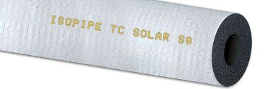

Τι σωληνα θα βαλεις;
Με τη μονωση συνηθως δε μπαινει uv και διαλυεται σε λιγο καιρο. Βεβαια ολοι οι επαγγελματιες λενε πως ειναι ψεματα οι solar κτλ και δε δεχονται να βαλουν.

Εγω ειμαι μεταξυ full plate navi η  nobel classic
ISOPIPE SOLAR

Εννοώ σωλήνα τι θα βάλεις όχι μονωση
οτι βαζει η εταιρια ,θα ρωτησω για ινοξ αν εχει με επιβαρυνση
21 λεπτά πριν, fredd0 είπε
την ασημενια βαλτε οχι την ασπρη. κατω δεξια σελιδα 117 στον καταλογο του Κανελλακη
22 λεπτά πριν, fredd0 είπε
https://www.yumpu.com/xx/document/read/63385773/kanellakis-2020-low-res-editable/127
(το λινκ ειναι pdf)
(το λινκ ειναι pdf)
Παντως αν εχεις πολυστρωματικη φ20 δεν εχει για 20μμ.
