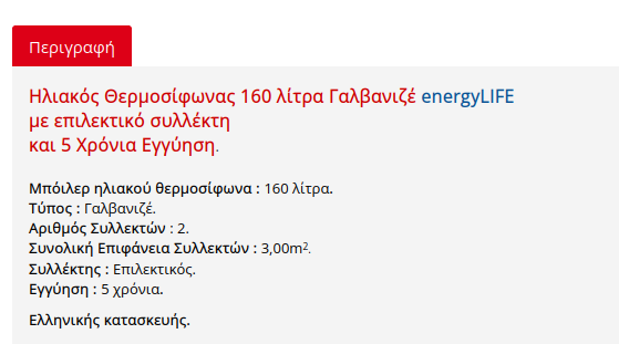

Καλησπέρα σκέφτομαι για ηλιακό έχετε να μου προτείνεται κάτι σχετικά οικονομικό για 3 άτομα οικογένεια?
αν βρισκεσε σχετικα Νοτια,160 λιτρα με μονο 2-2.6 συλλεκτη εισαι οκ.Βεβαια αναλογα και ποση καταναλωση κανετε για 3 ατομα.Αν δε υπαρχει και εναλλακτηκη πηγη ΖΝΧ μπορει 3 ατομα να καλυπτει και ενας 120 λιτρα 2τμ συλλεκτης.

σε σχεση με τα παραπανω εγω σου προτεινω αυτον ή αυτον .

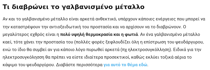

με το σκεπτικό οτι το φτηνό κρέας τα σκυλιά το τρώνε αφ ενός και αφ έτερου όπου καει το γαλβανισμα ( πχ ηλεκτροσυγκολληση) σκουριάζει γρήγορα  δεν νομίζω οτι κερδίζεις Βεβαία έχεις την άποψη σου Οκ Τα άτομα με το γαλβανιζέ πως τα συνδύασες ?
https://www.supereverything.gr/ti-einai/galvanize-atsali
Επεξ/σία από hp8
15 λεπτά πριν, hp8 είπε
