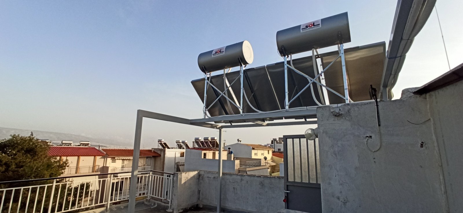

GeG Δημοσ. 30 Μαρτίου 2022 Δημοσ. 30 Μαρτίου 2022 Παιδιά καλησπέρα, σήμερα τους τοποθέτηση και εγώ, το κόστος των σωληνώσεων και καλωδίου ήταν 4€ το μετρό, είναι νορμαλ τιμή; επίσης μου έβαλαν βαλβίδες δυο, μια σε μια είσοδο ή έξοδο δεν ξέρω και μια στην πάνω πλευρα του καζανιου για την περίπτωση της που θα ανέβει πολυ η θερμοκρασία εντός; καζάνια διαστολής ππυ έχω δει εδώ μέσα να λένε κανα δυο φορές , σε ποιεε περιπτωσεις βάζουν; οποίαδηποτέ κουβέντα σχετικά με τα παραπανω θα βοηθούσε. Ευχαριστώ εκ των προτερων.
Kozanitis1 Δημοσ. 30 Μαρτίου 2022 Δημοσ. 30 Μαρτίου 2022 3 ώρες πριν, GeG είπε Παιδιά καλησπέρα, σήμερα τους τοποθέτηση και εγώ, το κόστος των σωληνώσεων και καλωδίου ήταν 4€ το μετρό, είναι νορμαλ τιμή; επίσης μου έβαλαν βαλβίδες δυο, μια σε μια είσοδο ή έξοδο δεν ξέρω και μια στην πάνω πλευρα του καζανιου για την περίπτωση της που θα ανέβει πολυ η θερμοκρασία εντός; καζάνια διαστολής ππυ έχω δει εδώ μέσα να λένε κανα δυο φορές , σε ποιεε περιπτωσεις βάζουν; οποίαδηποτέ κουβέντα σχετικά με τα παραπανω θα βοηθούσε. Ευχαριστώ εκ των προτερων. Αν θέλεις ανέβασε φωτογραφίες να πάρουμε μια ιδεά.. Σωλήνες + μονώσεις σου χρέωσαν 4 ευρώ το μέτρο; 4 ευρώ είχε και το καλώδιο τροφοδοσίας ρεύματος;
GeG Δημοσ. 30 Μαρτίου 2022 Δημοσ. 30 Μαρτίου 2022 (επεξεργασμένο) 26 λεπτά πριν, Kozanitis1 είπε Αν θέλεις ανέβασε φωτογραφίες να πάρουμε μια ιδεά.. Σωλήνες + μονώσεις σου χρέωσαν 4 ευρώ το μέτρο; 4 ευρώ είχε και το καλώδιο τροφοδοσίας ρεύματος; Ακριβώς για τα κόστη, ορίστε και μια φώτο Ίσως να συνέφερε να τα παρω μόνος αλλά δεν ήθελα να ασχοληθώ. Επεξ/σία 30 Μαρτίου 2022 από GeG 1
Kozanitis1 Δημοσ. 30 Μαρτίου 2022 Δημοσ. 30 Μαρτίου 2022 Αν μπορείς να βγάλεις μια πιο κοντινή, να δούμε τα διπλά ασφαλιστικά που αναφέρεις.. Το καλώδιο ρεύματος τι χρώμα είναι; Μπήκε μέσα σε σπιράλ ή σκέτο;
GeG Δημοσ. 30 Μαρτίου 2022 Δημοσ. 30 Μαρτίου 2022 31 λεπτά πριν, Kozanitis1 είπε Αν μπορείς να βγάλεις μια πιο κοντινή, να δούμε τα διπλά ασφαλιστικά που αναφέρεις.. Το καλώδιο ρεύματος τι χρώμα είναι; Μπήκε μέσα σε σπιράλ ή σκέτο; Το καλώδιο είναι λευκό, σκέτο μπήκε, με ταιραπ μαζί με τους σωλήνες, τα ασφαλιστικά είναι τα ίδια με του θερμοσίφωνα , το ένα έσταξε για λίγο ππυ το είδα. Τώρα δεν έχω προχειρη φωτό
Kozanitis1 Δημοσ. 30 Μαρτίου 2022 Δημοσ. 30 Μαρτίου 2022 (επεξεργασμένο) Συνήθως τα λευκού χρώματος είναι εσωτερικών εγκαταστάσεων και τα μαύρα για έξω.., σχεδόν όλοι χρησιμοποιούν το απλό.. Ασφαλιστικό χρειάζεται στην είσοδο του κρύου νερού, εσύ λες πως σου έβαλαν ίδιο και στην έξοδο του ζεστού; Γενικότερα κάποια στιγμή καλά θα ήταν να αντικατασταθούν τα "βασικά" ασφαλιστικά που φαντάζομαι σου τοποθέτησαν (λογικά έρχονται μαζί με τους ηλιακούς) με ξεχωριστή ασφαλιστική των 8bar και ξεχωριστή ανεπίστροφη βαρέως τύπου.. Οι τιμές μου φαίνονται λίγο τσιμπημένες, αλλά αν έκαναν καλή δουλειά τότε πάσο.. Επεξ/σία 30 Μαρτίου 2022 από Kozanitis1
troi.g Δημοσ. 30 Μαρτίου 2022 Δημοσ. 30 Μαρτίου 2022 47 λεπτά πριν, GeG είπε Ακριβώς για τα κόστη, ορίστε και μια φώτο Ίσως να συνέφερε να τα παρω μόνος αλλά δεν ήθελα να ασχοληθώ. 4 ευρώ για το κάθε μέτρο χώρια, Όχι για σετ 2 σωλήνες και καλώδιο , σωστά? Εν τω μεταξύ τα ηλιακά είναι 200αρια? Μήπως χρειαζόταν και μια έξτρα κολώνα στη Μέση? Το βλέπω μεγάλο το ψαλίδι.
GeG Δημοσ. 30 Μαρτίου 2022 Δημοσ. 30 Μαρτίου 2022 30 λεπτά πριν, troi.g είπε 4 ευρώ για το κάθε μέτρο χώρια, Όχι για σετ 2 σωλήνες και καλώδιο , σωστά? Εν τω μεταξύ τα ηλιακά είναι 200αρια? Μήπως χρειαζόταν και μια έξτρα κολώνα στη Μέση? Το βλέπω μεγάλο το ψαλίδι. 4€ για το κάθε μετρό χωρια όπως είπες, ειναι 160λιτρα και στο δευτερο δεξί ποδι του δεξιου ηλιακου βρίσκεται πανω σε βάση, η βάση είναι πανω στο κλιμακοστάσιο. Επιφοβο; 40 λεπτά πριν, Kozanitis1 είπε Συνήθως τα λευκού χρώματος είναι εσωτερικών εγκαταστάσεων και τα μαύρα για έξω.., σχεδόν όλοι χρησιμοποιούν το απλό.. Ασφαλιστικό χρειάζεται στην είσοδο του κρύου νερού, εσύ λες πως σου έβαλαν ίδιο και στην έξοδο του ζεστού; Γενικότερα κάποια στιγμή καλά θα ήταν να αντικατασταθούν τα "βασικά" ασφαλιστικά που φαντάζομαι σου τοποθέτησαν (λογικά έρχονται μαζί με τους ηλιακούς) με ξεχωριστή ασφαλιστική των 8bar και ξεχωριστή ανεπίστροφη βαρέως τύπου.. Οι τιμές μου φαίνονται λίγο τσιμπημένες, αλλά αν έκαναν καλή δουλειά τότε πάσο.. Ασφαλιστικό έβαλαν στην είσοδο του κρυου νερού και ένα πανω που μου φάνηκε ίδιο αλλά λογικά θα είναι κάποιο ειδικό για εκείνη την θέση; επίσης οι σωληνώσεις με αυτήν την μόνωση είναι που βάζουν; κάπου είδα με αλουμινενιο περιβλημα, αλλο εκείνο;
troi.g Δημοσ. 30 Μαρτίου 2022 Δημοσ. 30 Μαρτίου 2022 22 λεπτά πριν, GeG είπε 4€ για το κάθε μετρό χωρια όπως είπες, ειναι 160λιτρα και στο δευτερο δεξί ποδι του δεξιου ηλιακου βρίσκεται πανω σε βάση, η βάση είναι πανω στο κλιμακοστάσιο. Επιφοβο; Ασφαλιστικό έβαλαν στην είσοδο του κρυου νερού και ένα πανω που μου φάνηκε ίδιο αλλά λογικά θα είναι κάποιο ειδικό για εκείνη την θέση; επίσης οι σωληνώσεις με αυτήν την μόνωση είναι που βάζουν; κάπου είδα με αλουμινενιο περιβλημα, αλλο εκείνο; Λογικά πρέπει να είναι οκ , διαφορετικά δε θα στο έφτιαχνε ο μάστορας, αφού ήξερε για ποια χρήση προορίζεται. Απλά εμένα μου φαίνεται λίγο μεγάλο το κενό. 1
