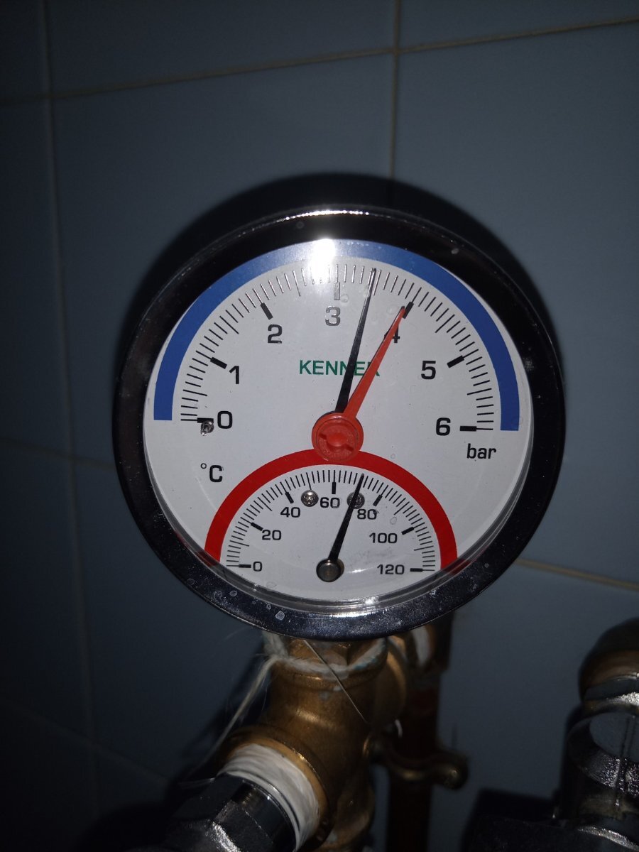

Maurikycli Δημοσ. 26 Μαρτίου 2022 Δημοσ. 26 Μαρτίου 2022 2 μμ ηλιόλουστη μεν ανοιξιάτικη μέρα δε, με 70° νομίζω είναι καλά για θερμοσίφωνα 11 ετών
PLACEBO_89 Δημοσ. 26 Μαρτίου 2022 Δημοσ. 26 Μαρτίου 2022 2 λεπτά πριν, Maurikycli είπε 2 μμ ηλιόλουστη μεν ανοιξιάτικη μέρα δε, με 70° νομίζω είναι καλά για θερμοσίφωνα 11 ετών Ξερεις αυτο ειναι παραπληροφόρηση..
